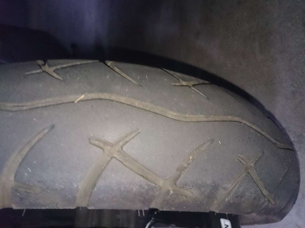

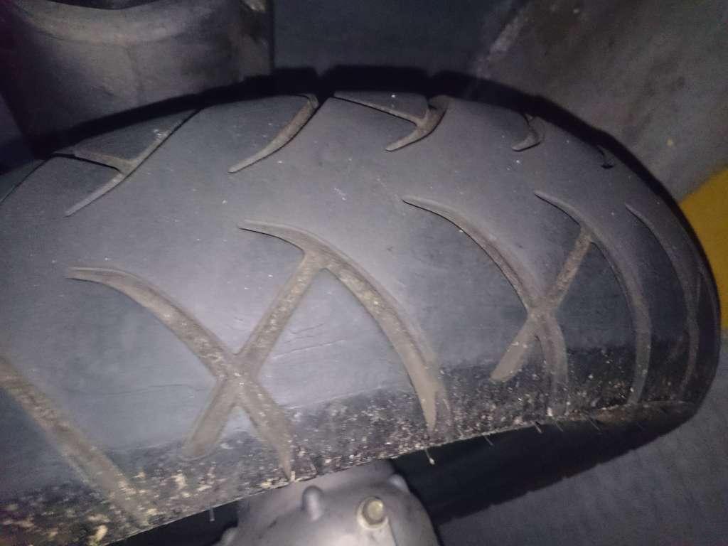

akreman21 Publicado 17 de Septiembre del 2016 Compartir Publicado 17 de Septiembre del 2016 Buenas,tengo los Kenda cn 17000km(moto d 2 mano) y viendo las opiniones de ellos,estoy pensando en cambiarlos. Subo alguna foto para ver vuestra opinión. Algun taller por la zona sur de Madrid que trabaje bien?? Gracias de antemano!! Enlace al comentario Compartir en otros sitios web More sharing options...
Nexius Publicado 18 de Septiembre del 2016 Compartir Publicado 18 de Septiembre del 2016 Hola compañero akreman21, yo por descontado que los cambiaría y no lo digo por el dibujo si no porque a partir de cierto tiempo se resecan y dejan de ser fiables, y mirando las fotos me ha dado la impresión que parecen algo resecos, y en lo referente al taller no puedo darte ninguna información ya que no soy de la zona de Madrid, pero hay muchos compañeros que te darán dicha información saludos. Enlace al comentario Compartir en otros sitios web More sharing options...
Nigromante Publicado 18 de Septiembre del 2016 Compartir Publicado 18 de Septiembre del 2016 Estoy de acuerdo con Nexius, el problema principal de los Kenda es que son tan duros que aparte de agarrar poco, se resecan y se desprende y deforma la carcasa antes de desgastar el dibujo, lo cual me parece algo muy peligroso. 17000km ya son una barbaridad para unos neumáticos, ya han dado lo que tenían que dar y a mi también me da la impresión de que están resecos, además, no se si es un efecto de la cámara pero a mi me da la sensación de que ya tienen deformada la carcasa también, los veo muy planos por el centro sin estar desgastados. Por seguridad, mejor cambiarlos por los kilómetros, no por ser unos Kenda, que eso dependerá de como conduzca cada uno, hay a quien los Kenda le sirvan perfectamente pero no son eternos. Enlace al comentario Compartir en otros sitios web More sharing options...

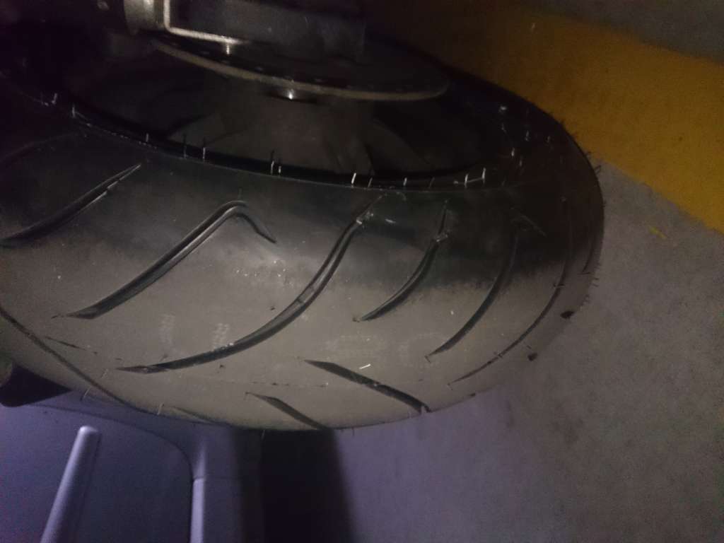

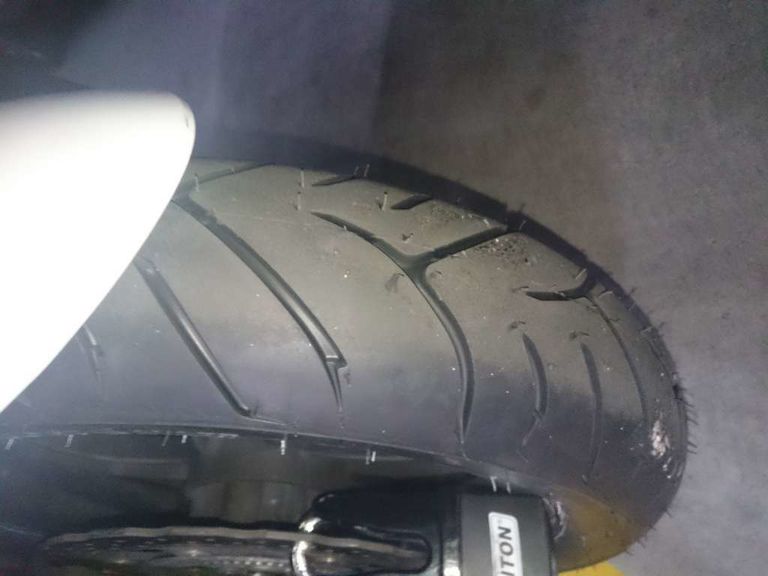

akreman21 Publicado 19 de Septiembre del 2016 Autor Compartir Publicado 19 de Septiembre del 2016 Ya stan cambiadas,120e (valvula y montaje incl) Ahora a hcerle un rodaje sin prisa. Subo fotos! Muchas gracias x los consejos Enlace al comentario Compartir en otros sitios web More sharing options...
Nigromante Publicado 19 de Septiembre del 2016 Compartir Publicado 19 de Septiembre del 2016 Muy buen precio, estos seguro que no duran tanto como los Kenda pero irán mejor. Yo no soy de la misma opinión que mandoble, que las motos tienen que llevar ABS obligatorio pero pueden salir con neumáticos duros como piedras de serie, yo estas cosas de verdad que no las comprendo. Para mi los neumáticos son una de las partes más importantes de cualquier vehículo y más de una moto, junto a las suspensiones son quienes te dan la información de lo que pasa y te mantienen en contacto con el asfalto, para mi son importantísimos y has decidido muy bien de cambiarlos. Enlace al comentario Compartir en otros sitios web More sharing options...

Nigromante Publicado 19 de Septiembre del 2016 Compartir Publicado 19 de Septiembre del 2016 No es fama, solo hay que ver las fotos de este hilo, unos neumáticos de moto con 17000km y que estén con el dibujo como nuevo es que son duros como piedras. Que se puedan aprovechar, pues no digo que no aunque yo no lo haría, pero como mucho a los 15000km creo que se deberían cambiar por los problemas de grietas y desprendimiento de la carcasa que presentan cuando ya tienen tiempo. Yo no entiendo que unos neumáticos así pasen la homologación, de verdad que no lo entiendo. :no no Enlace al comentario Compartir en otros sitios web More sharing options...
