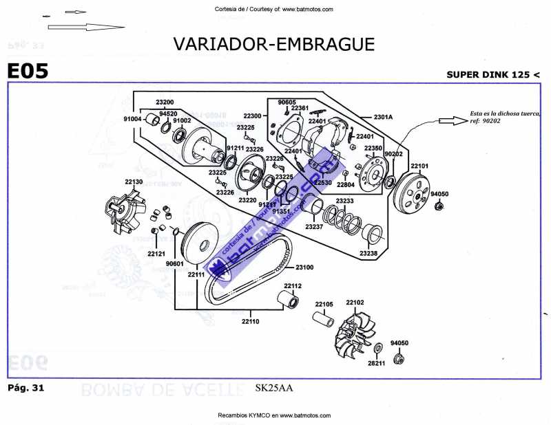

Invitado dink125 Publicado 20 de Enero del 2012 Compartir Publicado 20 de Enero del 2012 :calor Hola amigos, quiero cambiar el muelle de contraste y de paso los 3 muelles de las zapatas del embrague. En el catálo de despiece señala que la medida de esa tuerca es de 28mm, pero medí con el calibre y no recuerdo bien la medida entre 38 y 40mm. Si alquien sabe la medida exacta? Utilizaré la rueda de repuesto como (compresor de resorte) lo vi en un foro antiguo. Cuando lo haga, colgaré las fotos. ¿Donde podría conseguir esa llave? la he buscado por internet y no veo de esa medida. Enlace al comentario Compartir en otros sitios web More sharing options...

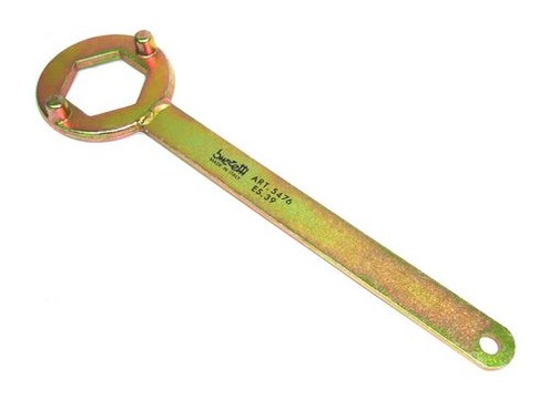

Invitado dink125 Publicado 21 de Enero del 2012 Compartir Publicado 21 de Enero del 2012 Te paso un brico,pone que de 39http://www.forokymco.es/media/kunena/attachments/675/DesmontajeembragueSuperDink125I.pdf No me acordaba de este brico, lo estube buscando pero no lo encontré. Muy agracecido. sldos bueno ya he encontrado el util: por si alquien le sirve: HERRAMIENTA PARA DESMONTAR EMBRAGUES SCOOTER, PARA BLOQUEAR LA POLEA POSTERIOR (SEPARACION DE TETONES 58 mm) Y PARA TUERCA DE 39 mm. 11,10 € + gastos de envío Cómpralo Visitas: 164 Enlace al comentario Compartir en otros sitios web More sharing options...
Invitado dink125 Publicado 21 de Enero del 2012 Compartir Publicado 21 de Enero del 2012 Te paso un brico,pone que de 39http://www.forokymco.es/media/kunena/attachments/675/DesmontajeembragueSuperDink125I.pdf No me acordaba de este brico, lo estube buscando pero no lo encontré. Muy agracecido. sldos bueno ya he encontrado el util: por si alquien le sirve: HERRAMIENTA PARA DESMONTAR EMBRAGUES SCOOTER, PARA BLOQUEAR LA POLEA POSTERIOR (SEPARACION DE TETONES 58 mm) Y PARA TUERCA DE 39 mm. http://www.motofan.com/accesorios/buzzetti-herramienta-para-desmontar-embragues-scooter-bz5476/156041/f 11,10 € + gastos de envío Cómpralo Visitas: 164 Enlace al comentario Compartir en otros sitios web More sharing options...
juanpauk Publicado 21 de Enero del 2012 Compartir Publicado 21 de Enero del 2012 28mm es la medida interna de la tuerca Enlace al comentario Compartir en otros sitios web More sharing options...
