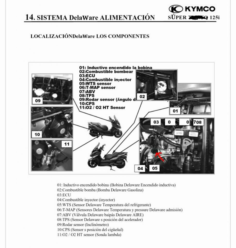

amtin Publicado 15 de Septiembre del 2016 Compartir Publicado 15 de Septiembre del 2016 Buenas tardes, ante todo perdon si ya existe algun tema abierto referido al sensor de temperatura pero por tema de tiempo no he podido investigar. La pregunta es si hay algun brico o enlace donde muestre si se puede cambiar el citadl sensor y si es el caso, su dificultad. Un saludo compañeros y gracias!! Enlace al comentario Compartir en otros sitios web More sharing options...
amtin Publicado 15 de Septiembre del 2016 Autor Compartir Publicado 15 de Septiembre del 2016 O tambien me ayudaria si alguien me dice donde esta Enlace al comentario Compartir en otros sitios web More sharing options...
CUCUIBIZA Publicado 16 de Septiembre del 2016 Compartir Publicado 16 de Septiembre del 2016 Buenos dias. Si se puede cambiar, no es dificil, desmontando el cofre. Aqui esta situado. Un saludo Enlace al comentario Compartir en otros sitios web More sharing options...

CUCUIBIZA Publicado 16 de Septiembre del 2016 Compartir Publicado 16 de Septiembre del 2016 amtin dijo: Perfecto, gracias! De nada. Pero que fallo tienes, lo digo porque muchas veces marca error 16 y el problema no es del sensor de temperatura WTS (sensor de temperatura del refrigerante) Buen fin de semana. trato_hecho Enlace al comentario Compartir en otros sitios web More sharing options...
