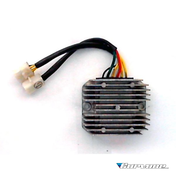

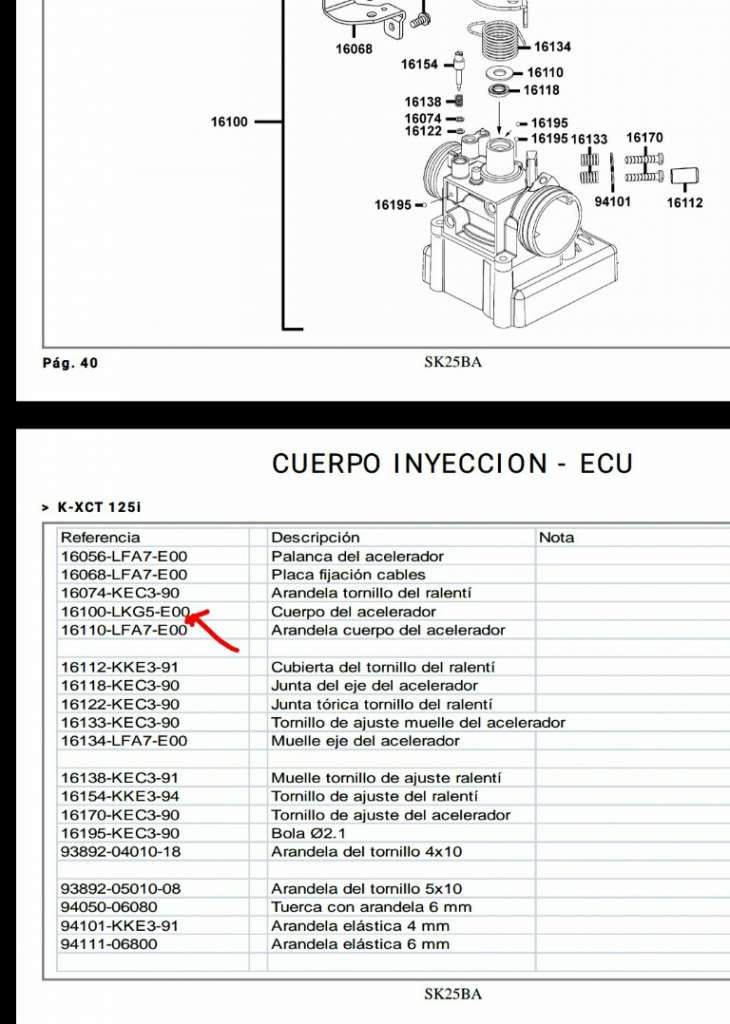

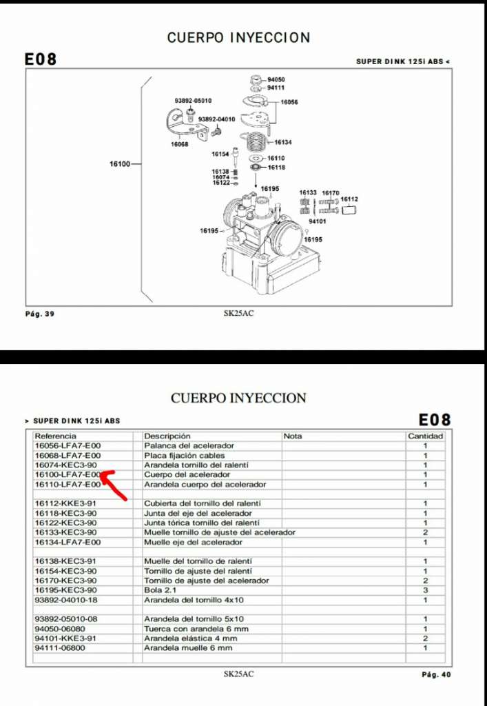

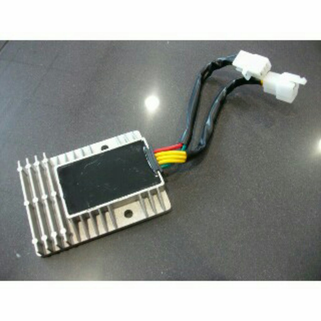

CUCUIBIZA Publicado 20 de Octubre del 2016 Compartir Publicado 20 de Octubre del 2016 Primero tienes que mirar si llevas el mismo conjunto mariposa/centralita que la super dink 125, o si llevas la centralita a parte de la mariposa. Si la llevas a parte sería solo cambiar el sensor. El problema de llevar la centralita adosada al cuerpo de mariposa es que si tienes un problema te pegan el palo, porque no pueden cambiar piezas, siempre quieren sustituir el conjunto. Si llevas la centralita a parte del cuerpo de mariposa puedes cambiar sensores solamente. No se decirte seguro si llevas la misma centralita que la sd y k xct. Desmonta el cofre y lo miras. Si llevas la misma haces una limpieza y miras las lenguetas/pestañas haber si estan bien. Tienes información por aquí. De todas formas las pruebas que hiciste no salieron bien, tendrías que mirar si el stator funciona bien, si funciona bien directamente cambia el regulador. Hay estas teniendo un problema y puede venir de hay la averia. Como vas a desmontar el cofre mira como es el regulador para pedirlo. Este es el regulador de la K xct 125i. 31600-LKF5-E00 Regulador k xct 125i. Este de super dink 125i. 31600-KED9-94 Regulador super dink 125i Este es el modelo de centralita de la super dink 125i. Este el de la k xct 125i, es la misma, pero la referencia distinta porque tiene otro mapa motor distinto. Un saludo Enlace al comentario Compartir en otros sitios web More sharing options...
Paradigma Publicado 20 de Octubre del 2016 Compartir Publicado 20 de Octubre del 2016 De nuevo muchas gracias por tu respuesta. Está muy claro lo que me dices. La centralita es como la de la GD125. Pero la numeración es distinta. 3920A LHG8 E00. He visto que la Yager 125i, la han dejado de fabricar. será difícil conseguir algo de segunda mano. Si toda la centralita controla el funcionamiento del motor. ¿Le valdría otra centralita? Cuando levanté el baúl no me fijé en el regulador. Este fin de semana intentaré coger el modelo y hacer las mediciones pertinentes. Pero me parece a mí que desmontar la centralita será complicado, sobre todo el desconectar los cables del acelerador. Muy agradecido y si no te importa te seguiré comentando cuando haga las mediciones para que me puedas orientar. Saludos Enlace al comentario Compartir en otros sitios web More sharing options...
