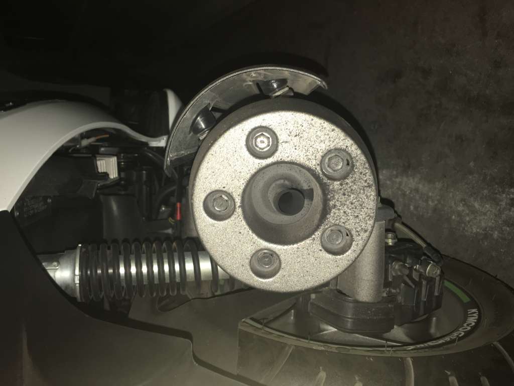

Adri_er_valverde Publicado 7 de Septiembre del 2016 Compartir Publicado 7 de Septiembre del 2016 Hola buenos dias. Tengo la grand dink aora va a ser 2 años y tiene 4.200km. Y desde nueva tiene estas manchas como de aceite o nose por la salids del escape me gustaria saber si es normal o el porque salen. Muchas gracias Enlace al comentario Compartir en otros sitios web More sharing options...
Nigromante Publicado 7 de Septiembre del 2016 Compartir Publicado 7 de Septiembre del 2016 Normal no es y en una 4T no debería ser aceite, seguramente sea gasolina y haya que ajustarle la mezcla aire/gasolina para que no la tire por el escape sin quemar. Enlace al comentario Compartir en otros sitios web More sharing options...
Adri_er_valverde Publicado 7 de Septiembre del 2016 Autor Compartir Publicado 7 de Septiembre del 2016 Y como se agusta eso? Que te refieres a carburarla? Gracias Enlace al comentario Compartir en otros sitios web More sharing options...
mandoble Publicado 7 de Septiembre del 2016 Compartir Publicado 7 de Septiembre del 2016 Lo mas seguro es que lo tengan que hacer en el taller con la maquina de diagnosis. Enlace al comentario Compartir en otros sitios web More sharing options...
Adri_er_valverde Publicado 7 de Septiembre del 2016 Autor Compartir Publicado 7 de Septiembre del 2016 Ahhhh vale vale muchas gracias Enlace al comentario Compartir en otros sitios web More sharing options...
mandoble Publicado 7 de Septiembre del 2016 Compartir Publicado 7 de Septiembre del 2016 Si supiera exacta cual es la pda esa que te da la informacion y te dejar regular el co2 igual la pillaba, pero que sirva para la sd y la xciting Enlace al comentario Compartir en otros sitios web More sharing options...
