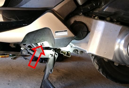

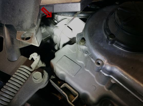

picluk Publicado 8 de Marzo del 2017 Compartir Publicado 8 de Marzo del 2017 Buenos días, he hecho recientemente la revisión de los 10.000 a mi kxct 300 y he visto como se cambia la bujía, para facilitar la vida a otras personas he hecho un par de foto para que podáis ver por donde es: He quitar solo este tornillo para poder hacerlo mas cómodamente pero no es estrictamente obligatorio, otro tema es que también quite el protector de la tapa de la transmisión, tampoco es 100% obligatorio pero ami me facilito la tarea: Espero con esto aclarar las ideas a algunas personas. Un saludo! Enlace al comentario Compartir en otros sitios web More sharing options...
