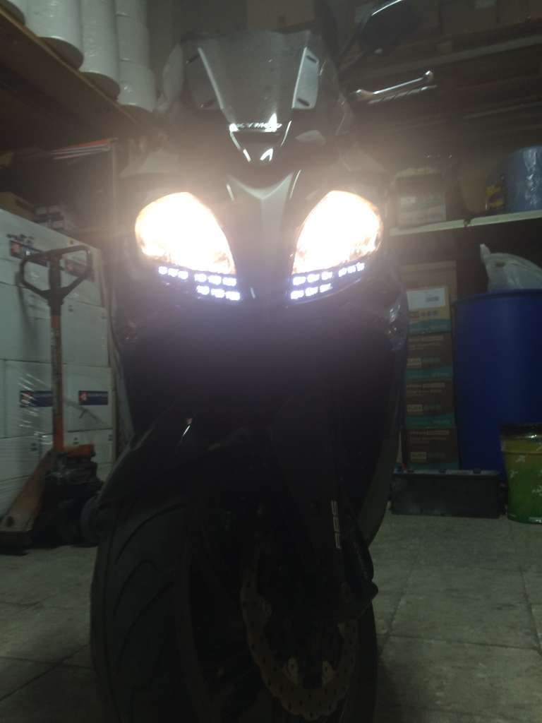

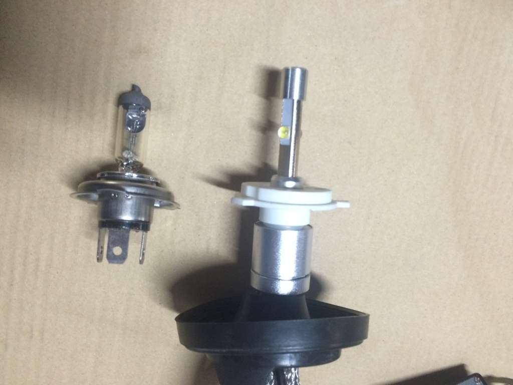

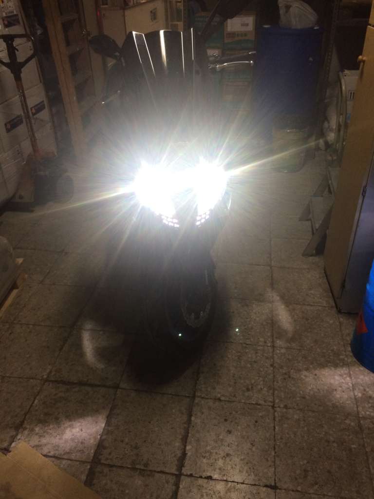

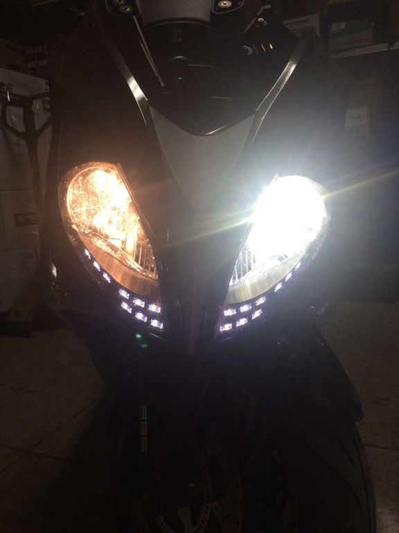

Miguel7426 Publicado 8 de Agosto del 2016 Compartir Publicado 8 de Agosto del 2016 Muy buenas a todos! Os dejo unas fotos del montaje de las luces delanteras de LED, me las pidió un amigo en Internet por 42€ el par y la verdad que estoy muy contento. Hacen una luz muy buena y la instalación super fácil. De momento cero problemas. Para montarlas con mas comodidad, recomiendo que quitéis la chapa delantera completa y hacerlo con mas espacio, ya que la única diferencia es quitar las 4 fichas que tiene. [attachment:1]Imagen 057.jpg[/attachment] Un saludo. Enlace al comentario Compartir en otros sitios web More sharing options...

Miguel7426 Publicado 9 de Agosto del 2016 Autor Compartir Publicado 9 de Agosto del 2016 Claro, es lo mas comodo,es quitar unos 12 tornillos mas las fichas y trabajaras mas comodo. Eso si, luego hay que regular las luces, ya que iba deslumbrando a los que venian de frente. Saludos. Enlace al comentario Compartir en otros sitios web More sharing options...

DVM Publicado 6 de Septiembre del 2016 Compartir Publicado 6 de Septiembre del 2016 Estas luces van de maravilla, llevo con ellas 7 meses unos 8000 km siempre encendidas y ningun problema, el haz de luz es igual al de las serie pero un poco mas potente y mas blanca no deslumbran. Nada que ver con las anteriores que no duraron naaa, eran un rollo el montarlas , tenian un ventilador que hacian ruido y el haz era muy amplio y deslumbraban. No puse nada antes porque queria comprobar la durabilidad con calor. Por eso ahora las recomiendo, Van genial 37€ en aliexpres. Enlace al comentario Compartir en otros sitios web More sharing options...

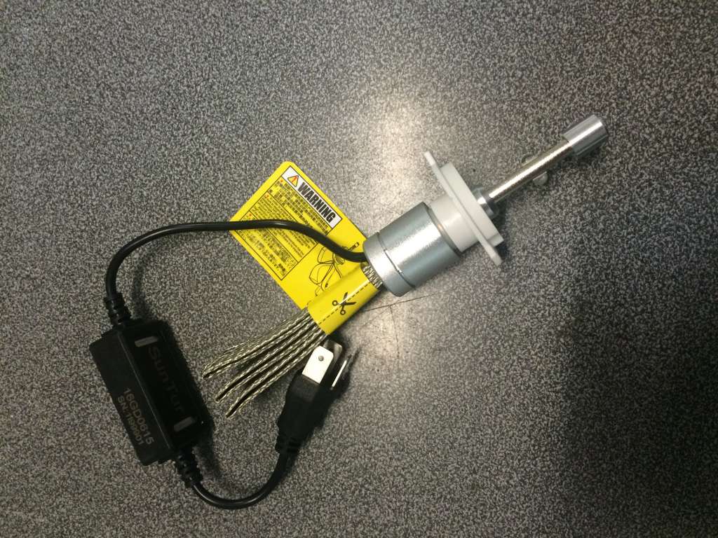

mandoble Publicado 7 de Septiembre del 2016 Compartir Publicado 7 de Septiembre del 2016 Estas luces van de maravilla, llevo con ellas 7 meses unos 8000 km siempre encendidas y ningun problema, el haz de luz es igual al de las serie pero un poco mas potente y mas blanca no deslumbran. Nada que ver con las anteriores que no duraron naaa, eran un rollo el montarlas , tenian un ventilador que hacian ruido y el haz era muy amplio y deslumbraban. No puse nada antes porque queria comprobar la durabilidad con calor. Por eso ahora las recomiendo, Van genial 37€ en aliexpres. Podeis poner el enlace de las bombillas?..Que potencia son color, Kelvin etc.. Otra cosa, veo que de la lampara le salen unos cables planos de color plateados, como los has puesto, porque el faro por detras lleva unas tapas de goma Gracias Enlace al comentario Compartir en otros sitios web More sharing options...
DVM Publicado 7 de Septiembre del 2016 Compartir Publicado 7 de Septiembre del 2016 1 Unidades 80 W 9600LM Viruta DEL CREE R3 LED Headlight 40 W 4800LM H1 H3 H4 H7 H8 H9 H11 9005 9006 9012 9004 9007 H13 Coche CONDUCIDO Bombilla Del Faro http://s.aliexpress.com/ZRfQFNN7 (from AliExpress Android) Cuando entres en el enlace pincha en descripción y ya te explica todo sobre ellas, montaje y caracteristicas. Cuando las encarges tienes que ponerle en comentario vendedor (h4), sobre tres semanas tardan. Enlace al comentario Compartir en otros sitios web More sharing options...
mandoble Publicado 7 de Septiembre del 2016 Compartir Publicado 7 de Septiembre del 2016 1 Unidades 80 W 9600LM Viruta DEL CREE R3 LED Headlight 40 W 4800LM H1 H3 H4 H7 H8 H9 H11 9005 9006 9012 9004 9007 H13 Coche CONDUCIDO Bombilla Del Faro http://s.aliexpress.com/ZRfQFNN7 (from AliExpress Android) Cuando entres en el enlace pincha en descripción y ya te explica todo sobre ellas, montaje y caracteristicas. Cuando las encarges tienes que ponerle en comentario vendedor (h4), sobre tres semanas tardan. Gracias, pero creo que las mias son H8 Enlace al comentario Compartir en otros sitios web More sharing options...
