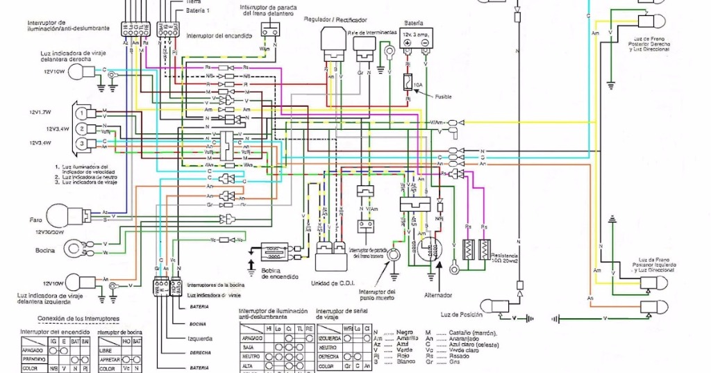

plastico Publicado 7 de Mayo del 2017 Compartir Publicado 7 de Mayo del 2017 Y luego ya cuando veo esto pues como es normal me suena a chino Este plano es uno al azar sacado de internet a modo de ejemplo no es de la super dik no os volvais locos Tengo unas ganas de que llegue el lunes ya para llevar la moto que estoy empezando a desvariar poniendo planos y todo martillazosm Enlace al comentario Compartir en otros sitios web More sharing options...

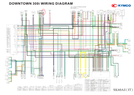

CUCUIBIZA Publicado 7 de Mayo del 2017 Compartir Publicado 7 de Mayo del 2017 Jajaja.... eso es un esquema eléctrico, el de la super dink 300i aun es peor. Date cuenta que el que has puesto no es de inyección electrónica, el vuestro si y lleva mas follon. Mira la foto. Aqui lo descargas y lo ves en grande. Yo tengo la suerte de entenderlo, son muchos años tocando maquinaria. http://www.kymco.it/media/schede/allegati/Downtown%20300i/impianto.pdf Ahora la tienes en garantía, pero un día con tiempo te hago un trabajo para que veas donde esta cada componente, Ok?? Algo asi como he hecho para la Xciting.. Un abrazo http://www.forokymco.es/266-xciting-400/497691-situacion-de-componentes-en-nuestras-xciting-400i Enlace al comentario Compartir en otros sitios web More sharing options...
