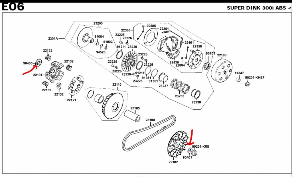

mandoble Publicado 3 de Mayo del 2017 Compartir Publicado 3 de Mayo del 2017 Hoy la moto me a dejado tirado por la correa y ya puestos pienso cambiarle los rodillos originales de 15,5 gr por unos de 15 gr dr pulley para que tenga un poco mas de salida y en los puertos de montaña vaya mejor, creo que los de 14 gr van a ser demasiado y va a parecer un molinillo. Despues de leer toda la tarde por el foro no tengo claro si tambien tengo que cambiar las rampas o guias esas que comentais o no, todo esto con el variador original Saludos y gracias No estoy seguro, pero creo recordar que ya te se rompió otra vez la correa, está sería la segunda. No se los kilómetros que tienes, pero si te están durando 15000 kms mas o menos, esto si que habría que mirar porque sucede, tiene que haber algo mal en el embrague, o un desajuste en la transmisión. Ya me dirás si esto es así o me he equivocado con otro compañero. Saludos Esto por la experiencia que tengo con muchas sd, en la mayoria de casos suele ocurrir por montar correas que no son originales. La correa que me montaron fue la original o almenos eso ponia en la bolsa cuando la abrio delante mio y la monto saludos Entonces si es la original seria la Mitsuboshi? la referencia acaba en 01, lo pone en la bolsa Enlace al comentario Compartir en otros sitios web More sharing options...
CUCUIBIZA Publicado 3 de Mayo del 2017 Compartir Publicado 3 de Mayo del 2017 Hoy la moto me a dejado tirado por la correa y ya puestos pienso cambiarle los rodillos originales de 15,5 gr por unos de 15 gr dr pulley para que tenga un poco mas de salida y en los puertos de montaña vaya mejor, creo que los de 14 gr van a ser demasiado y va a parecer un molinillo. Despues de leer toda la tarde por el foro no tengo claro si tambien tengo que cambiar las rampas o guias esas que comentais o no, todo esto con el variador original Saludos y gracias No estoy seguro, pero creo recordar que ya te se rompió otra vez la correa, está sería la segunda. No se los kilómetros que tienes, pero si te están durando 15000 kms mas o menos, esto si que habría que mirar porque sucede, tiene que haber algo mal en el embrague, o un desajuste en la transmisión. Ya me dirás si esto es así o me he equivocado con otro compañero. Saludos Tienes razón cucu con 15200 km peto la que venia nueva de fabrica, le pusieron otra original de kymco y a los 19750 km a vuelto a petar. 4550 km a durado. En el taller me han dicho que lo van a mirar bien porque no es la primera que se encuentran con dicho problema aunque cren que se trata de una partida mala de correas, bueno ya veremos Por otro lado le van a hacer la revisión de los 20000 km le he comentado lo de cambiar el aceite de la transmisión ya que cuando le pregunte que en el manual pone que el cambio es a los 10000 km me dijeron que hasta los 20000 km no era necesario y tu me lo confirmaste Yo queria probar los pulley de 15 gr pero como no los tenia me ha dicho que pruebe los de 14 gr que si los tiene en la tienda y que si la veo muy revolucionada me pide los de 15 gr y me los cambia sin coste alguno, las guias tambien me las cambia por unas originales, le he dicho que no hacia falta pero me a comentado que me salian gratis junto con el cambio de correa tirando de garantia osea que a caballo regalao... Bueno esta tarde o mañana por la mañana la tendran lista ya comentare mis impresiones Saludos y gracias cucu :okey De nada. Con los de 14 gramos vas disfrutar mas, vas a tener mas fuerza, las pendientes ascendentes las vas a subir mejor, vas a tener mejor recuperaciones y mas freno motor. Las guías valen unos pocos de euros, mejor si te las cambia. Ahora bien, que te miren bien el embrague y variador, ya hace mucho tiempo que oigo que se rompen muchas correas, ojalá sea defecto de fabricación, pero creo que se rompen por algún desajuste. Te digo que te lo miren bien porque con estos rodillos y si le damos cera, las piezas de la transmisión tienen menos durabilidad. También mira que te pongan los dr pulley de 20x12, esas son las medidas correctas, lo pone en la caja. Te lo digo porque si los piden en turbokit (distribuidor en España), muchas veces venden medidas que no son las correctas, ha pasado muchas veces, los que venden para la Xciting 400i no son las medidas correctas, por eso nosotros pedimos los dr pulley fuera. Creo que tu mecánico lo hará bien. Antes del variador vuestras motos llevan una arandela, mirar si la tiene. Un saludo Enlace al comentario Compartir en otros sitios web More sharing options...
plastico Publicado 3 de Mayo del 2017 Compartir Publicado 3 de Mayo del 2017 Hoy la moto me a dejado tirado por la correa y ya puestos pienso cambiarle los rodillos originales de 15,5 gr por unos de 15 gr dr pulley para que tenga un poco mas de salida y en los puertos de montaña vaya mejor, creo que los de 14 gr van a ser demasiado y va a parecer un molinillo. Despues de leer toda la tarde por el foro no tengo claro si tambien tengo que cambiar las rampas o guias esas que comentais o no, todo esto con el variador original Saludos y gracias No estoy seguro, pero creo recordar que ya te se rompió otra vez la correa, está sería la segunda. No se los kilómetros que tienes, pero si te están durando 15000 kms mas o menos, esto si que habría que mirar porque sucede, tiene que haber algo mal en el embrague, o un desajuste en la transmisión. Ya me dirás si esto es así o me he equivocado con otro compañero. Saludos Tienes razón cucu con 15200 km peto la que venia nueva de fabrica, le pusieron otra original de kymco y a los 19750 km a vuelto a petar. 4550 km a durado. En el taller me han dicho que lo van a mirar bien porque no es la primera que se encuentran con dicho problema aunque cren que se trata de una partida mala de correas, bueno ya veremos Por otro lado le van a hacer la revisión de los 20000 km le he comentado lo de cambiar el aceite de la transmisión ya que cuando le pregunte que en el manual pone que el cambio es a los 10000 km me dijeron que hasta los 20000 km no era necesario y tu me lo confirmaste Yo queria probar los pulley de 15 gr pero como no los tenia me ha dicho que pruebe los de 14 gr que si los tiene en la tienda y que si la veo muy revolucionada me pide los de 15 gr y me los cambia sin coste alguno, las guias tambien me las cambia por unas originales, le he dicho que no hacia falta pero me a comentado que me salian gratis junto con el cambio de correa tirando de garantia osea que a caballo regalao... Bueno esta tarde o mañana por la mañana la tendran lista ya comentare mis impresiones Saludos y gracias cucu :okey De nada. Con los de 14 gramos vas disfrutar mas, vas a tener mas fuerza, las pendientes ascendentes las vas a subir mejor, vas a tener mejor recuperaciones y mas freno motor. Las guías valen unos pocos de euros, mejor si te las cambia. Ahora bien, que te miren bien el embrague y variador, ya hace mucho tiempo que oigo que se rompen muchas correas, ojalá sea defecto de fabricación, pero creo que se rompen por algún desajuste. Te digo que te lo miren bien porque con estos rodillos y si le damos cera, las piezas de la transmisión tienen menos durabilidad. También mira que te pongan los dr pulley de 20x12, esas son las medidas correctas, lo pone en la caja. Te lo digo porque si los piden en turbokit (distribuidor en España), muchas veces venden medidas que no son las correctas, ha pasado muchas veces, los que venden para la Xciting 400i no son las medidas correctas, por eso nosotros pedimos los dr pulley fuera. Creo que tu mecánico lo hará bien. Antes del variador vuestras motos llevan una arandela, mirar si la tiene. Un saludo La caja de los rodillos la he tenido esta mañana en las manos pero la verdad es que no me he fijado en las medidas solo se que eran de 14 gr, fallo mio Mañana cuando la recoja mirare la caja y sometere al mecanico al tercer grado sobre la arandela lijado del embrague etc etc :lol: Gracias por tus conocimientos y ayuda cucu Saludos Enlace al comentario Compartir en otros sitios web More sharing options...
CUCUIBIZA Publicado 4 de Mayo del 2017 Compartir Publicado 4 de Mayo del 2017 De nada. Aquí puedes ver esas arandelas. Enlace al comentario Compartir en otros sitios web More sharing options...
