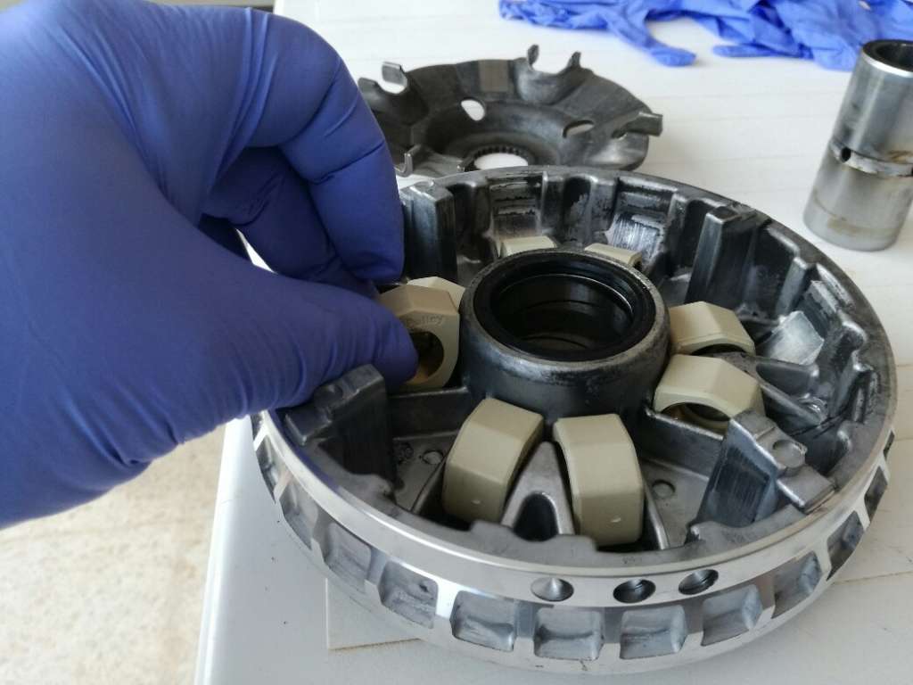

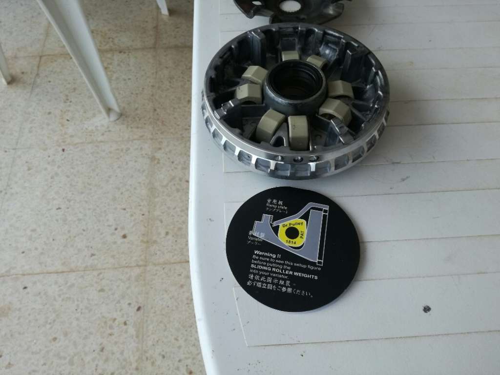

plastico Publicado 1 de Mayo del 2017 Compartir Publicado 1 de Mayo del 2017 Hoy la moto me a dejado tirado por la correa y ya puestos pienso cambiarle los rodillos originales de 15,5 gr por unos de 15 gr dr pulley para que tenga un poco mas de salida y en los puertos de montaña vaya mejor, creo que los de 14 gr van a ser demasiado y va a parecer un molinillo. Despues de leer toda la tarde por el foro no tengo claro si tambien tengo que cambiar las rampas o guias esas que comentais o no, todo esto con el variador original Saludos y gracias Enlace al comentario Compartir en otros sitios web More sharing options...
CUCUIBIZA Publicado 2 de Mayo del 2017 Compartir Publicado 2 de Mayo del 2017 Hoy la moto me a dejado tirado por la correa y ya puestos pienso cambiarle los rodillos originales de 15,5 gr por unos de 15 gr dr pulley para que tenga un poco mas de salida y en los puertos de montaña vaya mejor, creo que los de 14 gr van a ser demasiado y va a parecer un molinillo. Despues de leer toda la tarde por el foro no tengo claro si tambien tengo que cambiar las rampas o guias esas que comentais o no, todo esto con el variador original Saludos y gracias Buenas noches plástico. Si haces mucha ciudad y puertos de montaña mejor los de 14 gramos. Si no te gusta que vaya muy revolucionada y haces también mucha autovía mejor los de 15 gramos, vas a notar el cambio. Lo importante es la colocación de los dr pulley, llevan una forma de colocación, si no se colocan bien la moto no rendirá bien. Las rampas no hay que cambiarlas, estas están en el plato primario (por donde se desplazan los rodillos. Las guías si están mal o con juego se cambian, pero no pongas las dr pulley, valen mucho y por ponerlas no vas a notar ningún resultado, mejor las originales que son baratas. Las guías son de plástico. Si están bien no se cambian. Un saludo Enlace al comentario Compartir en otros sitios web More sharing options...
CUCUIBIZA Publicado 2 de Mayo del 2017 Compartir Publicado 2 de Mayo del 2017 Hoy la moto me a dejado tirado por la correa y ya puestos pienso cambiarle los rodillos originales de 15,5 gr por unos de 15 gr dr pulley para que tenga un poco mas de salida y en los puertos de montaña vaya mejor, creo que los de 14 gr van a ser demasiado y va a parecer un molinillo. Despues de leer toda la tarde por el foro no tengo claro si tambien tengo que cambiar las rampas o guias esas que comentais o no, todo esto con el variador original Saludos y gracias No estoy seguro, pero creo recordar que ya te se rompió otra vez la correa, está sería la segunda. No se los kilómetros que tienes, pero si te están durando 15000 kms mas o menos, esto si que habría que mirar porque sucede, tiene que haber algo mal en el embrague, o un desajuste en la transmisión. Ya me dirás si esto es así o me he equivocado con otro compañero. Saludos Enlace al comentario Compartir en otros sitios web More sharing options...
mandoble Publicado 3 de Mayo del 2017 Compartir Publicado 3 de Mayo del 2017 Hoy la moto me a dejado tirado por la correa y ya puestos pienso cambiarle los rodillos originales de 15,5 gr por unos de 15 gr dr pulley para que tenga un poco mas de salida y en los puertos de montaña vaya mejor, creo que los de 14 gr van a ser demasiado y va a parecer un molinillo. Despues de leer toda la tarde por el foro no tengo claro si tambien tengo que cambiar las rampas o guias esas que comentais o no, todo esto con el variador original Saludos y gracias No estoy seguro, pero creo recordar que ya te se rompió otra vez la correa, está sería la segunda. No se los kilómetros que tienes, pero si te están durando 15000 kms mas o menos, esto si que habría que mirar porque sucede, tiene que haber algo mal en el embrague, o un desajuste en la transmisión. Ya me dirás si esto es así o me he equivocado con otro compañero. Saludos Esto por la experiencia que tengo con muchas sd, en la mayoria de casos suele ocurrir por montar correas que no son originales. Enlace al comentario Compartir en otros sitios web More sharing options...
plastico Publicado 3 de Mayo del 2017 Compartir Publicado 3 de Mayo del 2017 Hoy la moto me a dejado tirado por la correa y ya puestos pienso cambiarle los rodillos originales de 15,5 gr por unos de 15 gr dr pulley para que tenga un poco mas de salida y en los puertos de montaña vaya mejor, creo que los de 14 gr van a ser demasiado y va a parecer un molinillo. Despues de leer toda la tarde por el foro no tengo claro si tambien tengo que cambiar las rampas o guias esas que comentais o no, todo esto con el variador original Saludos y gracias No estoy seguro, pero creo recordar que ya te se rompió otra vez la correa, está sería la segunda. No se los kilómetros que tienes, pero si te están durando 15000 kms mas o menos, esto si que habría que mirar porque sucede, tiene que haber algo mal en el embrague, o un desajuste en la transmisión. Ya me dirás si esto es así o me he equivocado con otro compañero. Saludos Tienes razón cucu con 15200 km peto la que venia nueva de fabrica, le pusieron otra original de kymco y a los 19750 km a vuelto a petar. 4550 km a durado. En el taller me han dicho que lo van a mirar bien porque no es la primera que se encuentran con dicho problema aunque cren que se trata de una partida mala de correas, bueno ya veremos Por otro lado le van a hacer la revisión de los 20000 km le he comentado lo de cambiar el aceite de la transmisión ya que cuando le pregunte que en el manual pone que el cambio es a los 10000 km me dijeron que hasta los 20000 km no era necesario y tu me lo confirmaste Yo queria probar los pulley de 15 gr pero como no los tenia me ha dicho que pruebe los de 14 gr que si los tiene en la tienda y que si la veo muy revolucionada me pide los de 15 gr y me los cambia sin coste alguno, las guias tambien me las cambia por unas originales, le he dicho que no hacia falta pero me a comentado que me salian gratis junto con el cambio de correa tirando de garantia osea que a caballo regalao... Bueno esta tarde o mañana por la mañana la tendran lista ya comentare mis impresiones Saludos y gracias cucu :okey Enlace al comentario Compartir en otros sitios web More sharing options...
plastico Publicado 3 de Mayo del 2017 Compartir Publicado 3 de Mayo del 2017 Hoy la moto me a dejado tirado por la correa y ya puestos pienso cambiarle los rodillos originales de 15,5 gr por unos de 15 gr dr pulley para que tenga un poco mas de salida y en los puertos de montaña vaya mejor, creo que los de 14 gr van a ser demasiado y va a parecer un molinillo. Despues de leer toda la tarde por el foro no tengo claro si tambien tengo que cambiar las rampas o guias esas que comentais o no, todo esto con el variador original Saludos y gracias No estoy seguro, pero creo recordar que ya te se rompió otra vez la correa, está sería la segunda. No se los kilómetros que tienes, pero si te están durando 15000 kms mas o menos, esto si que habría que mirar porque sucede, tiene que haber algo mal en el embrague, o un desajuste en la transmisión. Ya me dirás si esto es así o me he equivocado con otro compañero. Saludos Esto por la experiencia que tengo con muchas sd, en la mayoria de casos suele ocurrir por montar correas que no son originales. La correa que me montaron fue la original o almenos eso ponia en la bolsa cuando la abrio delante mio y la monto saludos Enlace al comentario Compartir en otros sitios web More sharing options...
