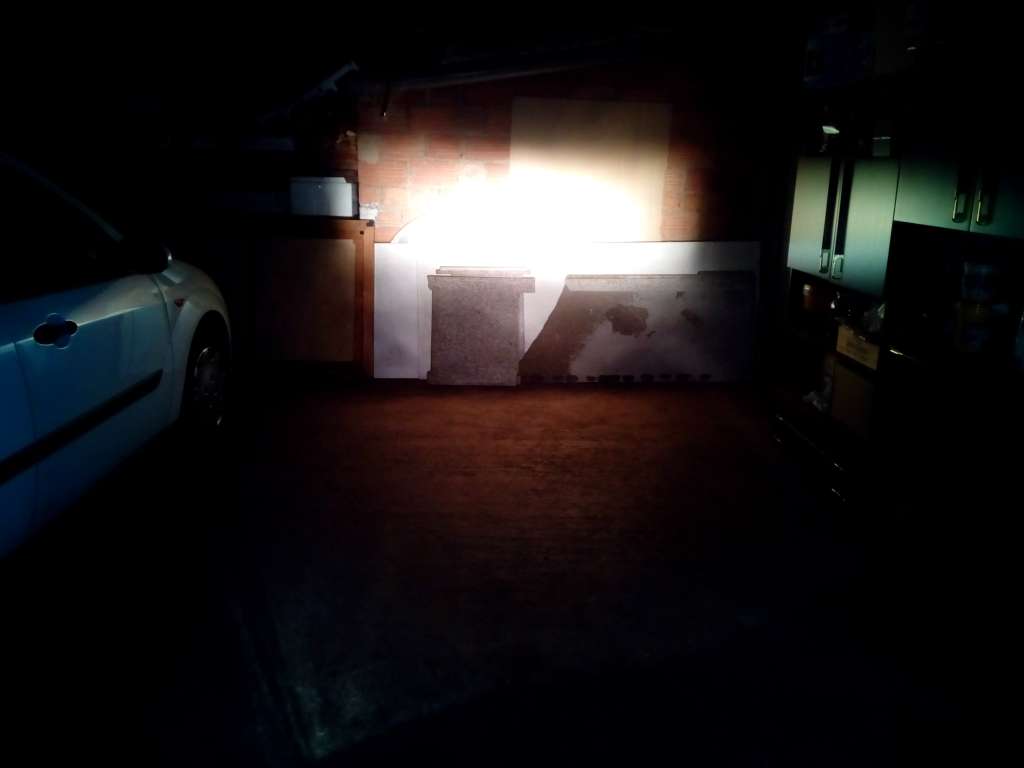

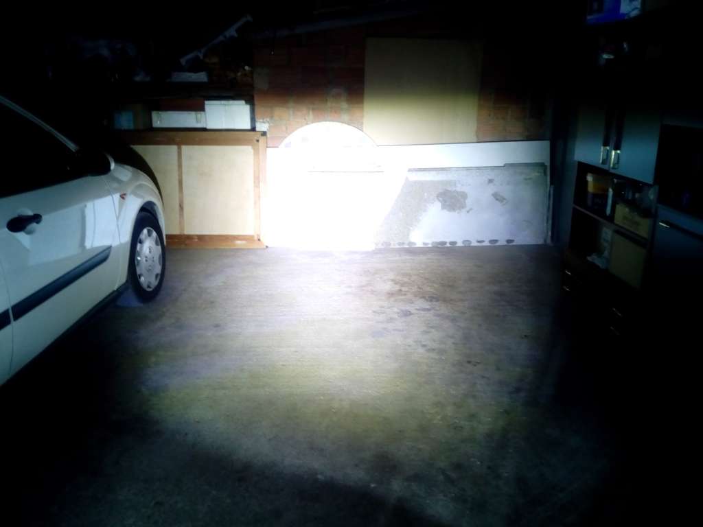

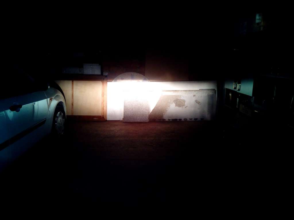

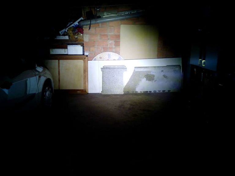

Ellufo Publicado 30 de Julio del 2016 Compartir Publicado 30 de Julio del 2016 Hola foro!!! Soy poseedor de una Kxct 300 después de tener una SD125 y haberme sacado el A2. Me decidí a cambiarle las luces por unas led de Aliexpress. Son estas: 3 Lados H7 bombilla Del Faro 12 V 36 W 3300LM COB LED Auto car faros de reemplazo bombillas led Xenon 6000 k 9005 9006 H7 H8 H9 H11 http://s.aliexpress.com/B7viAZVJ (from AliExpress Android) Deciros que las he montado quitando el frontal,ya que desde el paso de rueda es muy difícil. Deciros que no he podido hacer el paso a paso para colocaras,pero con ayuda de un manual que tengo de desmontaje, he quitado los plásticos sin problema. OS dejo unas fotos de antes y después de cortas y largas. Saludos!!!! Enlace al comentario Compartir en otros sitios web More sharing options...
