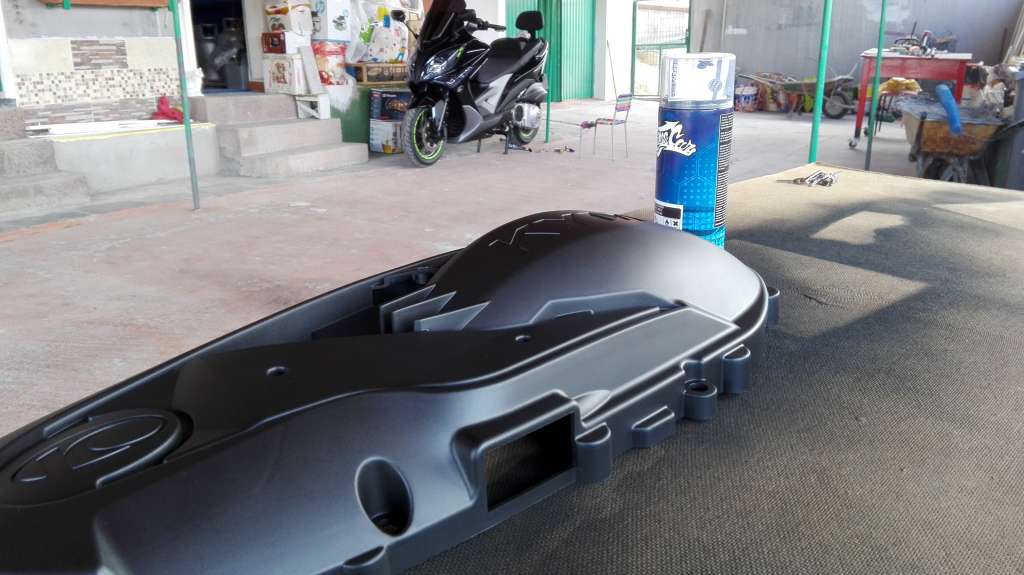

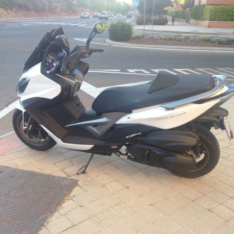

La verdad es que estéticamente para mi gusto la moto gana mucho, redondea el look. Hacía tiempo que quería hacer esto pero lo que pretendía hacer originalmente era raspar la pintura gris ya que la tapa es de plástico negro y pintar con pintura de spray para plásticos. Lo del vinilo líquido ha sido una revelación.

Bueno, pues al final me he decidido. Pero como estaba seguro que me gustaba negro, lo he pintado con pintura negra mate. Y el tubo de escape también, que estaba rayado ademas.
Nunca habia pintado nada antes (segun mi compañera ahora tampoco XD) y es facilisimo. Asi que los que dudéis, adelante!
Todo con una sola bomba, 15 eurillos, no sé porqué he esperado tanto!
Estan guapísimas asi. guauuu_ Enhorabuena.

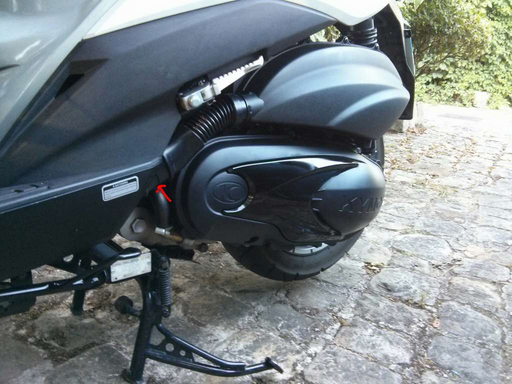

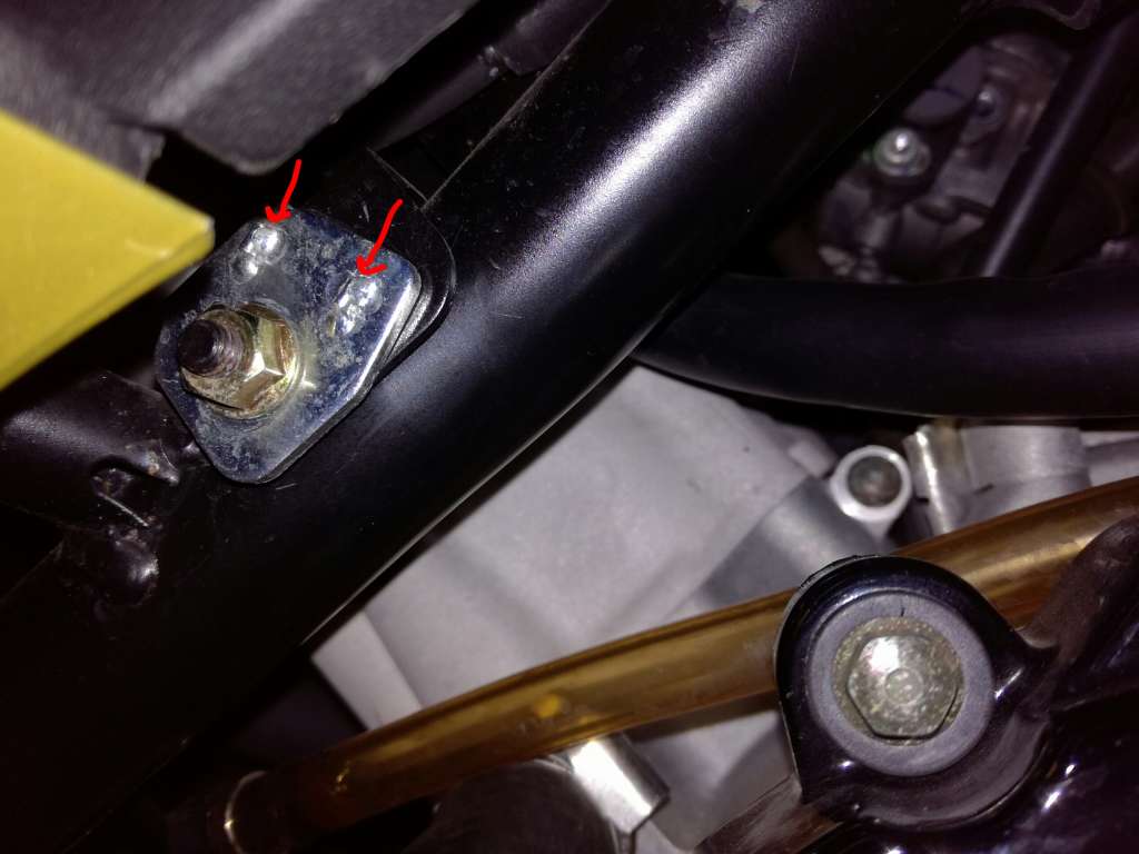

De nada. Me he dado cuenta de un detalle, a lo mejor ya lo tienes puesto bien, pero en las fotos se ve que tienes el tubo de entrada de aire suelto, no está en su sitio. Hay que tener cuidado a la hora de sacarlo y ponerlo a sitio, lleva 2 puntos de soldadura la sujeción y se suelen romper muy facil, a mi se me rompió cuando hice las pruebas de entrada de aire adicional fresca.
Aqui es donde encaja el tubo.
Y aqui donde va, y las soldaduras que se suelen romper si no vamos con cuidado.

Cuando te se rompen las soldaduras, esa sujeción te suele salir enganchada al tubo, va en un saliente que lleva el tubo. Míralo, es muy facil, o a lo mejor te se ha caído. Si lo tienes bien ponlo a sitio, pero con cuidado, aguantando la sujeción a la vez que lo colocas, a mi se me rompio muy facil. Puedes ver que cambiar esa pieza es muy facil y barata. De todas maneras no pasa nada porque este suelto.

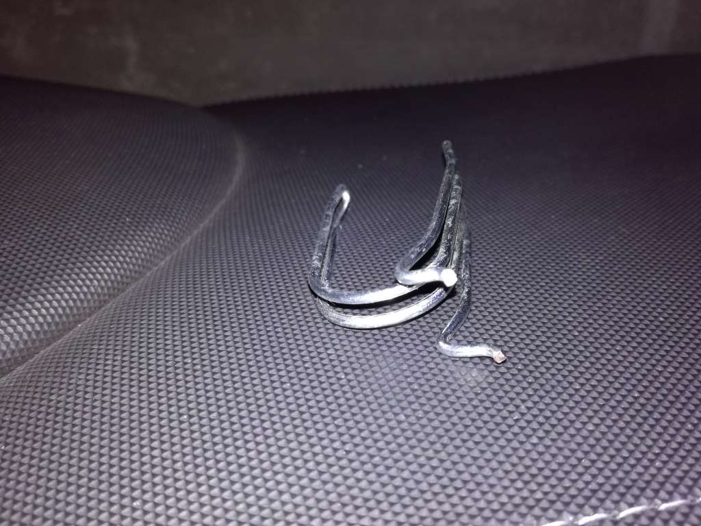

Efectivamente, el clip metálico de mi moto está roto, desaparecido. Posiblemente se me cayó cuando saqué el guardabarros ya que tuve que jugar un poco con la caja del filtro de aire. Tampoco veo muy practico volver a comprar la pieza porque seguro que me lo vuelvo a cargar, se ve muy frágil y a la mínima las soldaduras se desprenden. Voy a ponerle una brida plástica negra.
