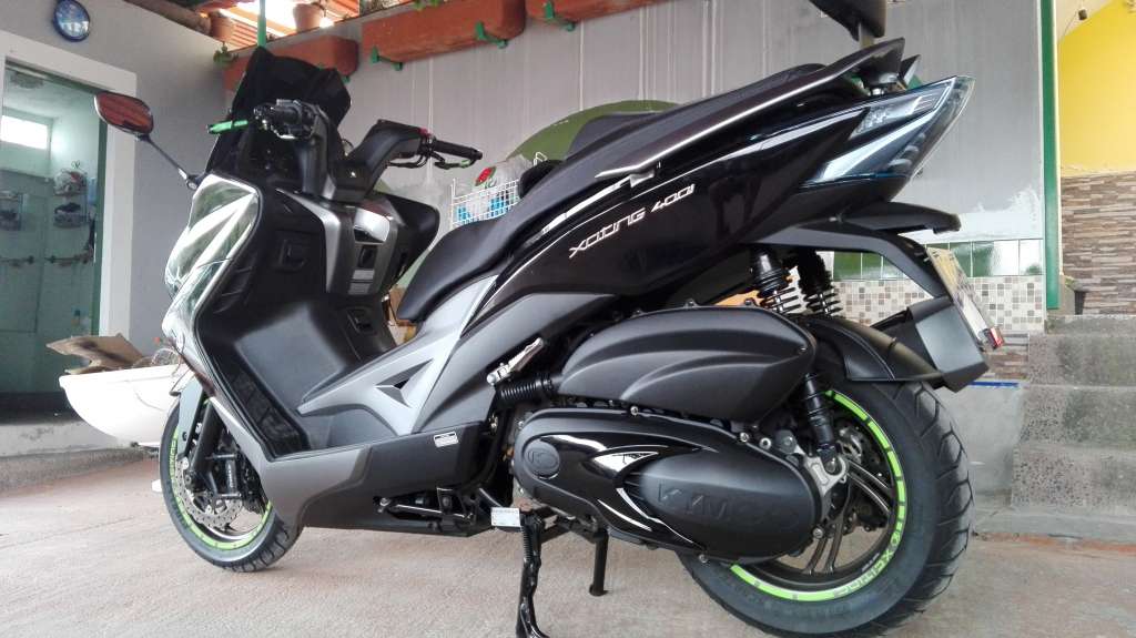

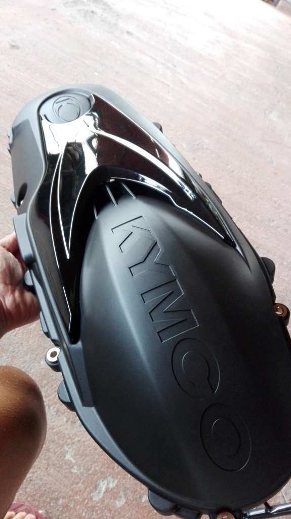

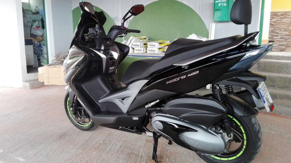

He pintado la tapa del variador que viene en gris, en negro mate --okey ....
lo he hecho con vinilo liquido porque me gusta la idea de poder volver al color original quitando la capa de vinilo, muy facil y practico la verdad. Visualmente parece pintura d buena calidad jejjjej
Espero que os guste el cambio, a mi me parece maas vistoso estéticamente que el gris d origen

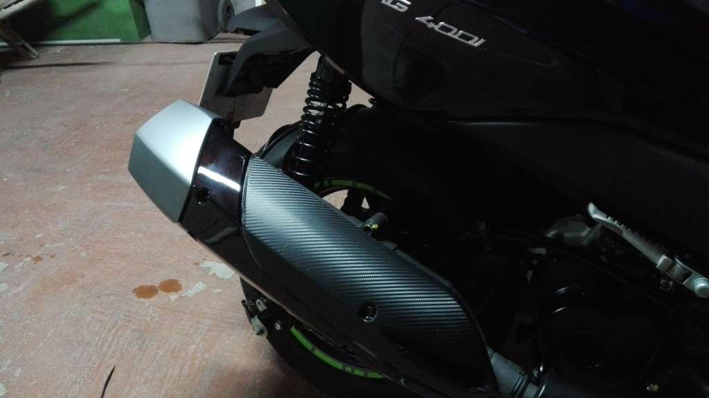

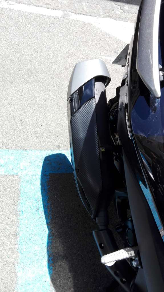

Quería pintar también el protector del escape, la parte gris. Sabéis si aguantará el vinilo liquido ahí, con el calor ?
Buenas. Yo llevo pintada la carcasa completa de la transmisión y todos los protectores del escape, no he tenido ningún problema. Hice 1420 kms en 2 dias, 540 del tirón con 2 paradas de 15 minutos, y los mismos a la vuelta, no me ha saltado nada de pintura, está perfecta. Lo mio es pintura. Pero el vinilo líquido aguanta 85 grados sin ningun problema, a partir de hay y aunque aguanta un poco mas, nos durara menos o podemos dañarlo. No tendras ningún problema por pintar los protectores del escape. Cosas que tenemos que tener en cuenta son,, no aplicarlo al sol, que la temperatura no sea muy alta y la humedad tampoco.
Un saludo
exacto, como dice CUCU no hay problema, yo he probado un vinilo normal en ese protector del escape y despues de semanas estaba igual.
la proxima idea en mente que tengo es hacer lo mismo con el vinilo liquido en negro mate en la cola del escape y la otra parte gris larga con vinilo efecto fibra de carbono planeando_ asi quedaria el escape negro mate, brillo y carbono. en mi mente queda muy bien claro_que_si -verde
