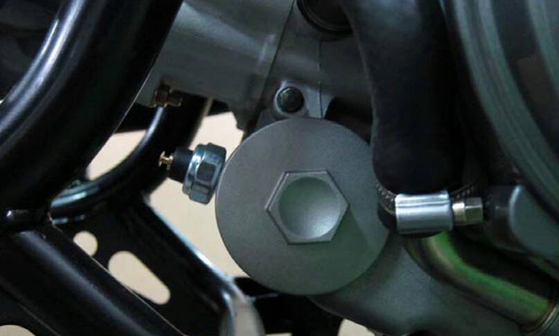

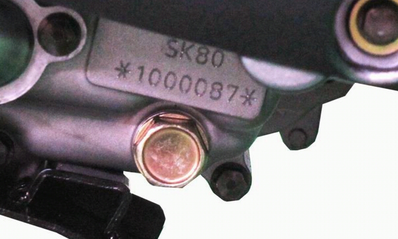

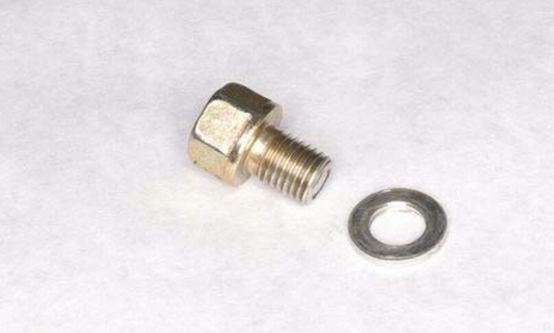

Tornillo de drenaje de aceite, usar carraca con vaso de 17 mm. Siempre comprobar el buen estado del tornillo y arandela de sellado antes de montarlo.

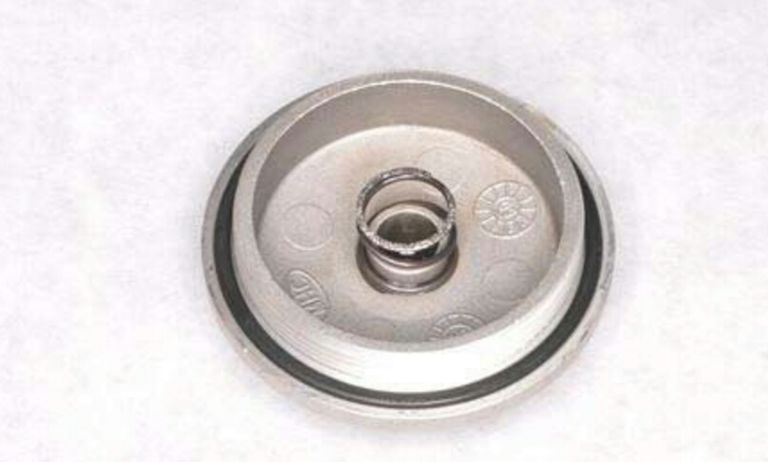

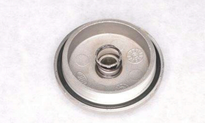

Tornillo de filtro de aceite, usar carraca con vaso de 24 mm. También mirar estado de muelle y junta antes de montarlo.

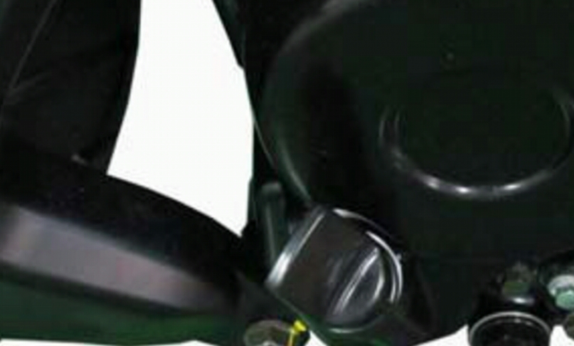

Tapon-varilla comprobación nivel de aceite, y llenado de aceite.

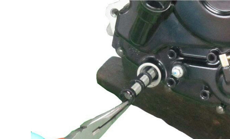

Aqui esta el tamiz de filtro de aceite, usar carraca con vaso de 17 mm. Esto todavía no se mira.

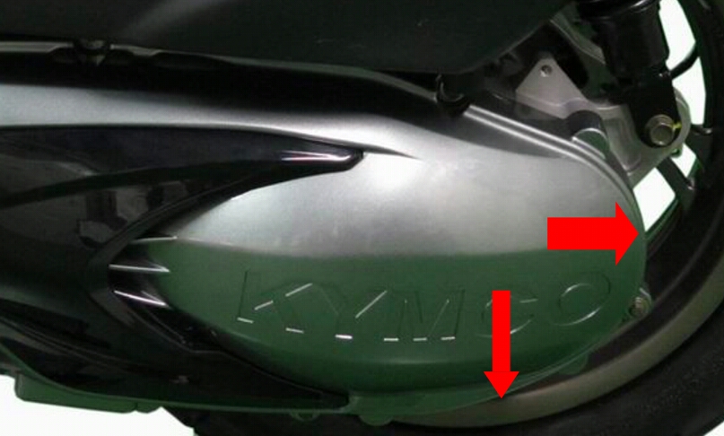

Aqui tapones de vaciado y llenado de aceite de la caja reductora, para el llenado se usa una jeringuilla grande con las medidas. Carraca con vaso de 12 mm.

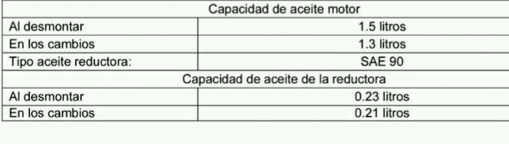

Importante!!! Tenemos la capacidad de aceite en el carter, es 1'5 litros, y el aceite que tenemos que poner en los cambios, 1'3 litros. Esto que quiere decir!! Que si solo cambiamos aceite le tendremos que poner 1'3 litros, y si sacamos todo el aceite bien y sustituimos el filtro de aceite le tendremos que poner 1'5 litros. Siempre cuando se termina la operación mejor mirar que el nivel haya quedado bien, es igual de malo que le falte aceite como que le sobre, el nivel que este un poquito mas bajo del 1, o en el 1, esto va sobre gustos.
Para sacar el aceite mejor que este un poco caliente, asi sale con mayor facilidad, quitamos el tornillo de drenaje y de seguida sacamos el tapon-varilla, asi sale todo el aceite mejor. Despues si hay que cambiar el filtro se saca una vez drenado el aceite, se sustituye y se pone a sitio, despues ponemos el tapon de drenaje y echamos el aceite por donde va el tapon-varilla de comprobacion de aceite, y listo, ponemos la varilla y a correr..
Pasa lo mismo con el aceite de la transmisión, en realidad es caja reductora, la capacidad es de 0'23 litros, pero en los cambios tenemos que poner 0'21 litros, si nos pasamos poniendo aceite, este saldrá por un rebosadero que va a parar a la caja del filtro, manchandolo todo. El tipo de aceite que hay que poner en la caja reductora es un SAE90, este es el mejor. Este aceite es bueno cambiarlo en la primera revision, porque pasa lo mismo que con el aceite del motor, las piezas se estan acoplando y pueden haber virutas. Despues del cambio un SAE90 aguanta tranquilamente 15000 kms sin tener que sustituirlo.
