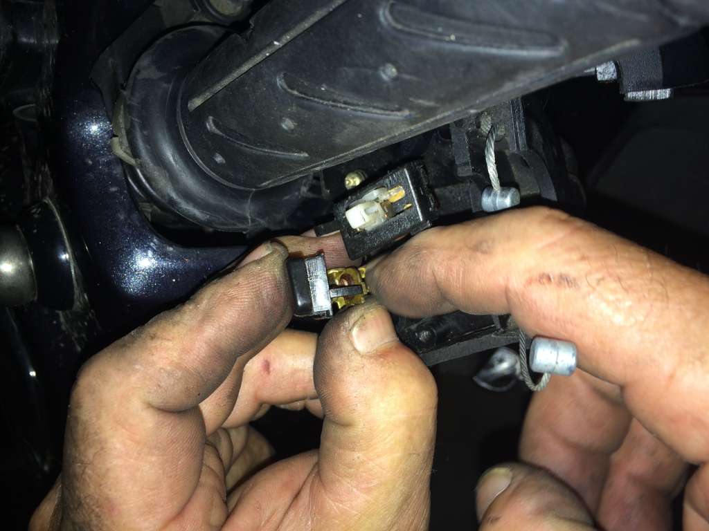

Danisan Publicado 2 de Agosto del 2016 Autor Compartir Publicado 2 de Agosto del 2016 Hola muy buenas, efectivamente estabas en lo cierto Nigromante era el boton de arranque que no hacia buen contacto, en principio le he doblado la parte metalica un poco y ahora funciona perfecto pero mi idea es cambiarlo es una pieza muy barata y en cuanto pueda la voy a sustituir por una nueva, os paso una foto aunque la verdad no se aprecia muy bien. Muchas gracias por vuestra ayudaaa sin duda me lo habeis facilitado mucho graciasss :okey Enlace al comentario Compartir en otros sitios web More sharing options...
