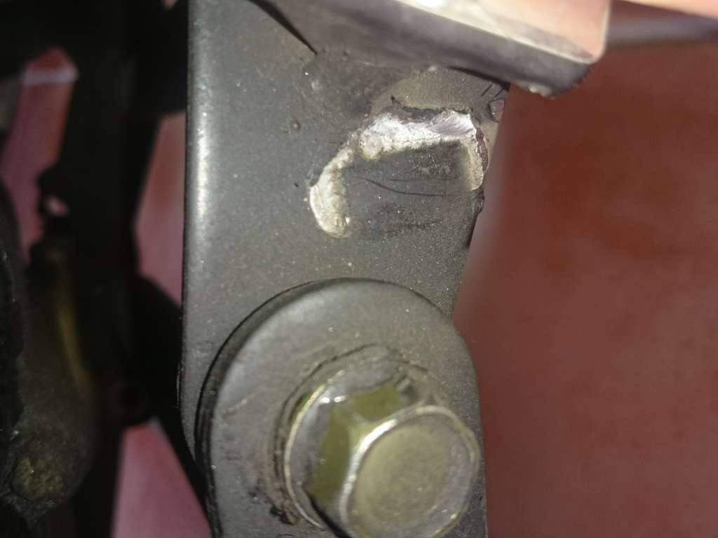

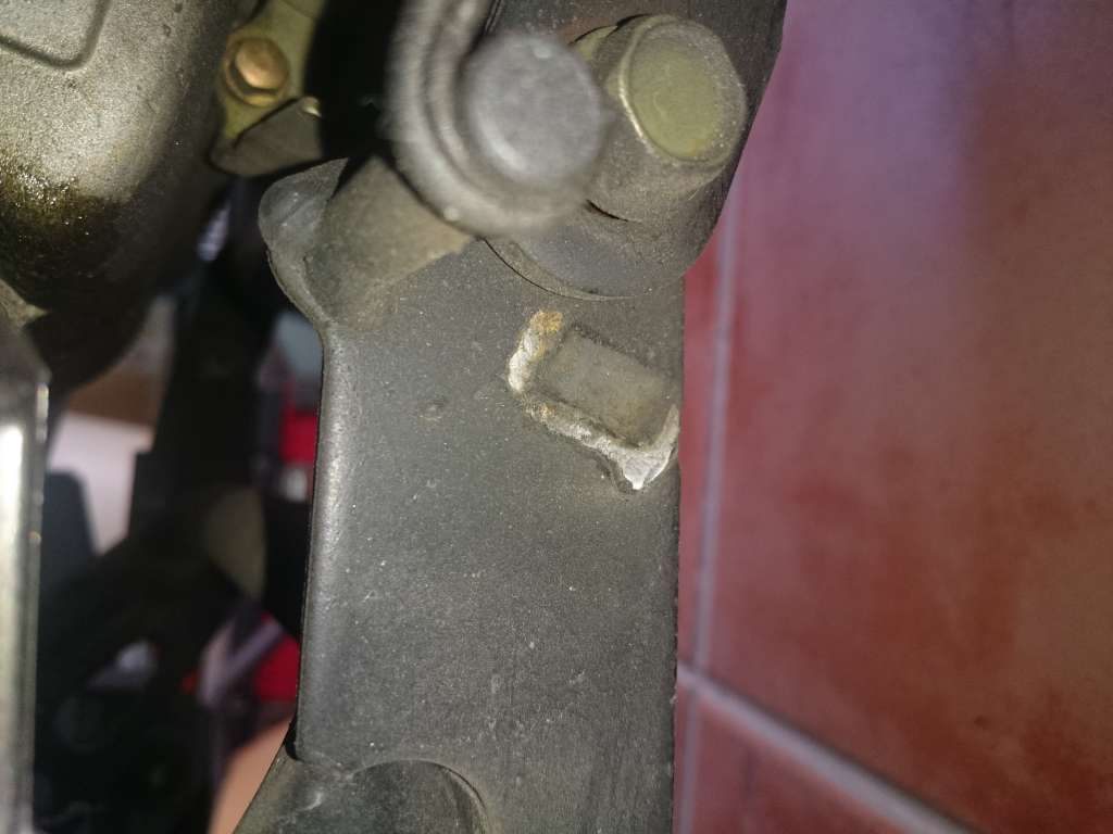

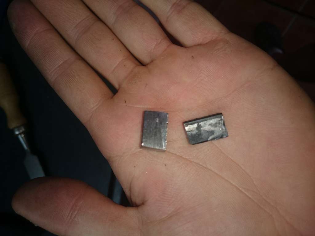

josealbertosp Publicado 16 de Julio del 2016 Compartir Publicado 16 de Julio del 2016 Hola buenas, el otro día fui a ponerle el caballete a la moto y poco más y se me cae al suelo. Los topes del caballete que hacen que no se vaya hacia delante se le Calderón, y eso que van soldados. Total que e tenido que volverselos a soldar, os dejo unas fotos para que veáis a lo que me refiero. Espero que no os pase a vosotros, un saludo. Enlace al comentario Compartir en otros sitios web More sharing options...
Mito Publicado 17 de Julio del 2016 Compartir Publicado 17 de Julio del 2016 Ufff, que raro, no? es que están como si las hubieran arrancado, me alegro de que la hayas podido soldar Enlace al comentario Compartir en otros sitios web More sharing options...
josealbertosp Publicado 17 de Julio del 2016 Autor Compartir Publicado 17 de Julio del 2016 tendrian poca soldadura Enlace al comentario Compartir en otros sitios web More sharing options...
Nexius Publicado 17 de Julio del 2016 Compartir Publicado 17 de Julio del 2016 Yo mas bien diría que pudiese estar defectuoso, jamas me ocurrió en ninguna moto y es por esta razón que es aconsejable de vez en cuando hacer una revisión visual no solo del caballete si no de todos los componentes y líquidos del mismo, lo importante es que no hubo males mayores según comentas. Vssss Enlace al comentario Compartir en otros sitios web More sharing options...
abhang Publicado 17 de Julio del 2016 Compartir Publicado 17 de Julio del 2016 Parecen con poca soldadura. Enlace al comentario Compartir en otros sitios web More sharing options...
Nigromante Publicado 17 de Julio del 2016 Compartir Publicado 17 de Julio del 2016 Parecen con poca soldadura. Opino lo mismo, es como si le hubiesen dado los puntos para aguantar la pieza y se hubiesen saltado el proceso de soldarlo, le tendré que echar un vistazo a la mía, gracias por compartirlo con el foro porque si a mi se me va la moto, no se si podría hacer la fuerza suficiente para sujetarla y que no caiga. Enlace al comentario Compartir en otros sitios web More sharing options...
Ivxct Publicado 17 de Julio del 2016 Compartir Publicado 17 de Julio del 2016 Gracias por el aporte, ésta tarde miraré la mía paz_ Enlace al comentario Compartir en otros sitios web More sharing options...
