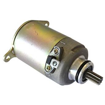

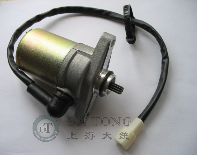

universonoro Publicado 15 de Julio del 2016 Compartir Publicado 15 de Julio del 2016 chequea que no tengas el cable de masa suelto del motor de arranque o que haga mal contacto, ,eso me pasó a mi en una scooter que tenia aprilia leonardo 150 cc,y era eso.la bujia o funciona o no funciona.aparte que te daria tirones si fuera la bujia en mal estado. vigila que la tuerca que va debajo del capuchon del motor de arranque,este bien apretada sobre la arandela. hay modelo de 1 cable y modelo de 2 cables,conclusion que este todo en su sitio apretado y que haga buen contacto. otra cosa seria el relé de arranque que se quede pegado y a veces funcione y otras veces no. el rele de arranque sale barato 10-15 euros. nos tendrias que decir si cuando no te arranca,el motor de arranque gira o no gira y si hace un ruido tipo clac,clac,clac que seria el relé de arranque. ya nos diras. te adjunto foto del motor de arranque de tu moto.y de otros con el cable. Enlace al comentario Compartir en otros sitios web More sharing options...
