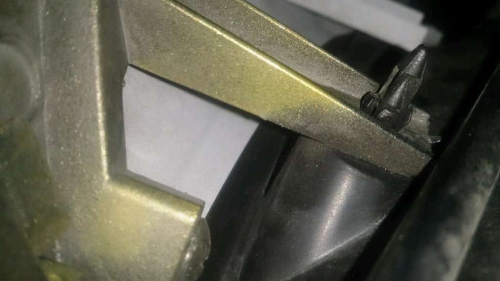

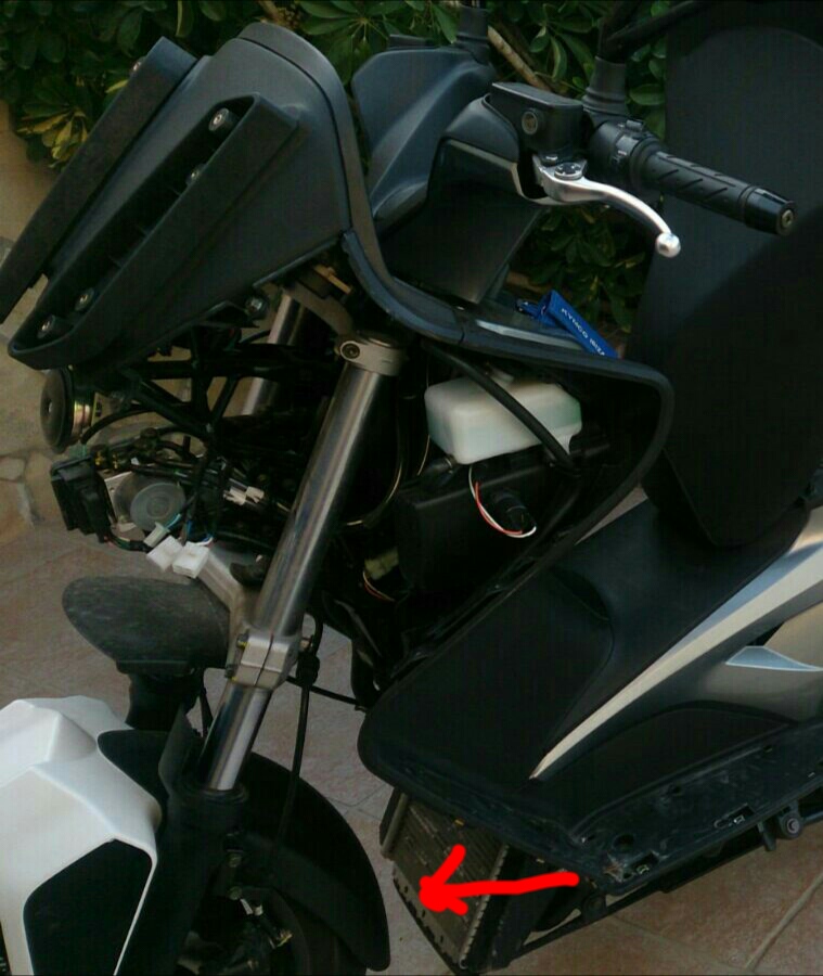

manmass Publicado 12 de Julio del 2016 Compartir Publicado 12 de Julio del 2016 Hola, esta mañana al salir de casa para ir a trabajar, se me ha cruzado un gato enorme y se ha metido debajo de la moto. Le he dado un buen golpe y ha salido corriendo calle abajo. No le he dado mucha importancia, pero al llegar al trabajo he revisado la parte lateral de la moto y del impacto estaba toda la marca y tenía la carcasa lateral derecha un poco desencajada de la rejilla delantera de ventilación. La he vuelto a encajar y me he dado cuenta que la rejilla está fijada con una especie de remaches de plástico muy cutres tanto a un lado como a otro. La cuestión es que me faltan 3 remaches de esos...¿Sabéis donde podría conseguirlos o mejor aún si alguien los ha sustituido por algo más "fijo y estable"? agradecería me dijerais que podría usar para que la parrilla vuelva a estar totalmente fijada. El golpe no ha sido tan fuerte y los remaches han desaparecido. De echo he ido a intentar quitar uno con las uñas y se ha partido un trozo. Gracias de antemano, NOTA: Lo siento mucho por el meneo al gato pero no he podido esquivarle. llorando_ Enlace al comentario Compartir en otros sitios web More sharing options...

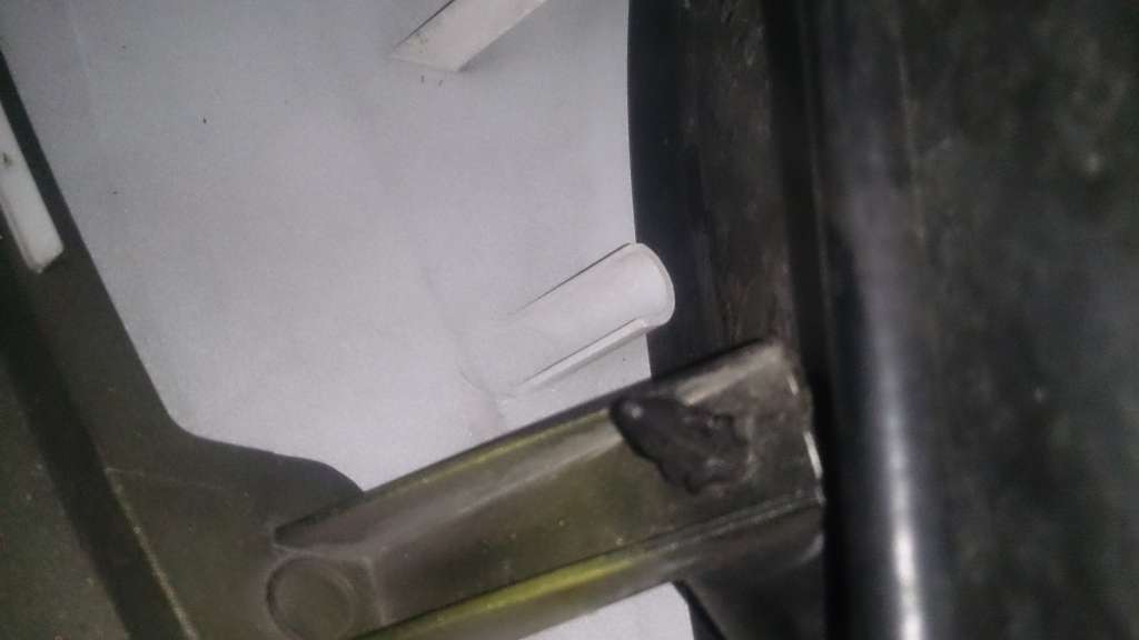

CUCUIBIZA Publicado 13 de Julio del 2016 Compartir Publicado 13 de Julio del 2016 Muy buenas. El problema es que los remaches-grapas vienen como en 2 piezas, son de plastico, si se pueden meter enteros perfecto, pero si va una parte en los agujeros del soporte y la otra se mete desde el plástico hacia dentro vaya follon, pero seguro que se pueden meter enteros, creo que vienen en una sola pieza. Aqui como se ven interiormente en la moto. Lo bueno es que estos remaches van cogidos a unos soportes de plástico o aluminio y son bastantes resistentes. Si se quiere hacer un buen trabajo y que quede bien firme, seria poner unos tornillos de métrico 5 o 6 de color negro, de largos con 1'5 cmts seria suficiente, con arandelas, y las tuercas en la parte interna. Lo malo es que para hacer un buen trabajo tendrias que desmontar las carcasas inferiores para poder poner todos los tornillos. Sin desmontar nada solo puedes poner 4 tornillos, los 2 de la parte superior de cada lado. Si no encuentras estos remaches, puede que otros también les valgan, tienen que coger y hacer el click en el agujero del soporte. Otra cosa seria poner tornillos negros de rosca/rapida, un poco esquinados para que en vez de que entren por el agujero, enganchen al lado de este, haciendo un agujero nuevo en el soporte, no se yo, yo no lo haría. Yo lo que haria es conseguir unos remaches iguales u otros que vayan bien, y si quieres, poner los 4 tornillos con tuercas y arandelas en la parte de arriba para que quede mejor cogido, estos se ponen sin desmontar nada, introduciendo la mano por la parte de arriba. O todo remaches.. Como te han dicho, prueba a mirar en tiendas de recambios de coches, o preguntar en un conce Kymco. Un saludo paz_ Vssss Enlace al comentario Compartir en otros sitios web More sharing options...
