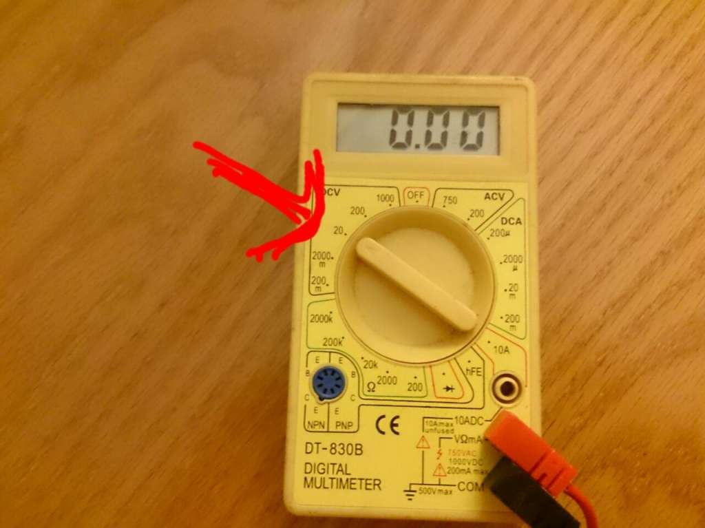

CUCUIBIZA Publicado 13 de Julio del 2016 Compartir Publicado 13 de Julio del 2016 Muy buenas. Lo mejor siempre es comprobar la corriente con un polímetro o voltimetro, los hay de menos de 10 euros y van bien. La moto funciona a corriente continua, el polímetro hay que ponerlo en DCV a la menor escala. Antes de arrancar la moto tienes que tener en la batería 12'7 o 12'8 voltios, si tienes de 12'3 voltios hacia abajo esta mal. Cuando la cargues si esta baja le mides que se haya cargado bien a 12'8 voltios, antes de montarla en la moto te esperas unas horas, si va bajando la carga de 12'8 voltios hacia abajo, la batería esta mal. Si dices que 4 horas antes te iba bien, el problema puede estar en el regulador-rectificador, si esto esta mal puede pasarte 2 cosas, que no funcione bien, en este caso no esta cargando la batería y las luces, electrocentilador etc, te estan chupando directamente de la batería y te la deja seca. Y la otra es que no está regulando bien la corriente, entonces esta dejando pasar mas corriente de la cuenta, de 14'5 voltios hacia arriba, por lo tanto se estropea la batería y también puede que se queme algo de la electronica. Es decir, puede ser la bateria solo, pero no cuesta nada hacer las pruebas que el regulador esta trabajando bien, es muy fácil hacer esas pruebas, si la quieres hacer lo dices y se te explica. Lo digo porque conozco muchos casos de que han cambiado la batería, y a los 3 dias otra vez esta el problema. Un saludo. Este polímetro no me costó ni 10 euros, lo tengo en casa y para hacer este tipo de pruebas va perfecto. En posición DCV a menor escala para medir la corriente. Enlace al comentario Compartir en otros sitios web More sharing options...
gargui21 Publicado 13 de Julio del 2016 Autor Compartir Publicado 13 de Julio del 2016 Pues si me explicas te lo agradecería para poder descargar eso q comentas antes de cambiar la batería Saludos Enlace al comentario Compartir en otros sitios web More sharing options...

CUCUIBIZA Publicado 14 de Julio del 2016 Compartir Publicado 14 de Julio del 2016 Buenas noches. Pues algo has hecho mal para que te sucede lo de los kilómetros, o la batería portatil no era compatible o algo ha pasado, con la consecuencia que habido un fallo electrónico y.te ha pasado lo de los kms.. Aquí para comprobar el regulador. Una vez la batería esta cargada y en buen estado, para comprobar el regulador sería de la siguiente manera. Arrancas la moto y en la batería te tiene que llegar unos 13,5 voltios, esto quiere decir que e regulador está haciendo su trabajo, la otra prueba seria a ver si regula bien, si no regula bien el regulador déja pasar más corriente de lo necesario y estropea la batería o puedes tener problemas electronicos, con el caballete central puesto, subir la moto a 4000 revoluciones a la vez midiendo la corriente en la batería, no tiene que sobrepasar de 14,5 voltios, si sube de hay hacia arriba el regulador esta mal. Estas 2 pruebas hay que hacer para comprobar el regulador. El regulador hace dos trabajos, uno transformar la corriente alterna que sale del stator (alternador) en corriente continua, y el otro es regular la corriente, por eso se llama regulador-rectificador. Si esto esta mal no carga la batería y te la deja seca. Un saludo Enlace al comentario Compartir en otros sitios web More sharing options...
gargui21 Publicado 14 de Julio del 2016 Autor Compartir Publicado 14 de Julio del 2016 Muchas gracias, pues cambiare la bateria y probare a medir lo del regulador, xq la verdad no carga nada la bateria... creo que se habra fastiadiado. Lo de los km la verdad que no se que pensar. No se si sera un fallo puntual o algun fallo electronico abra... Enlace al comentario Compartir en otros sitios web More sharing options...
gargui21 Publicado 15 de Julio del 2016 Autor Compartir Publicado 15 de Julio del 2016 Bueno bateria cambiada, y realizadas las pruebas. Los datos que da con el polimetro son mas 13,8 o asi en ralenti y poco mas cuando llega a 4000 revoluciones. Asi que parece que seria la bateria... Tengo que redarla un poco que no he tenido tiempo... Lo que me mosquea es la subida de los kilometros... Tendre que mirarlo. Enlace al comentario Compartir en otros sitios web More sharing options...
