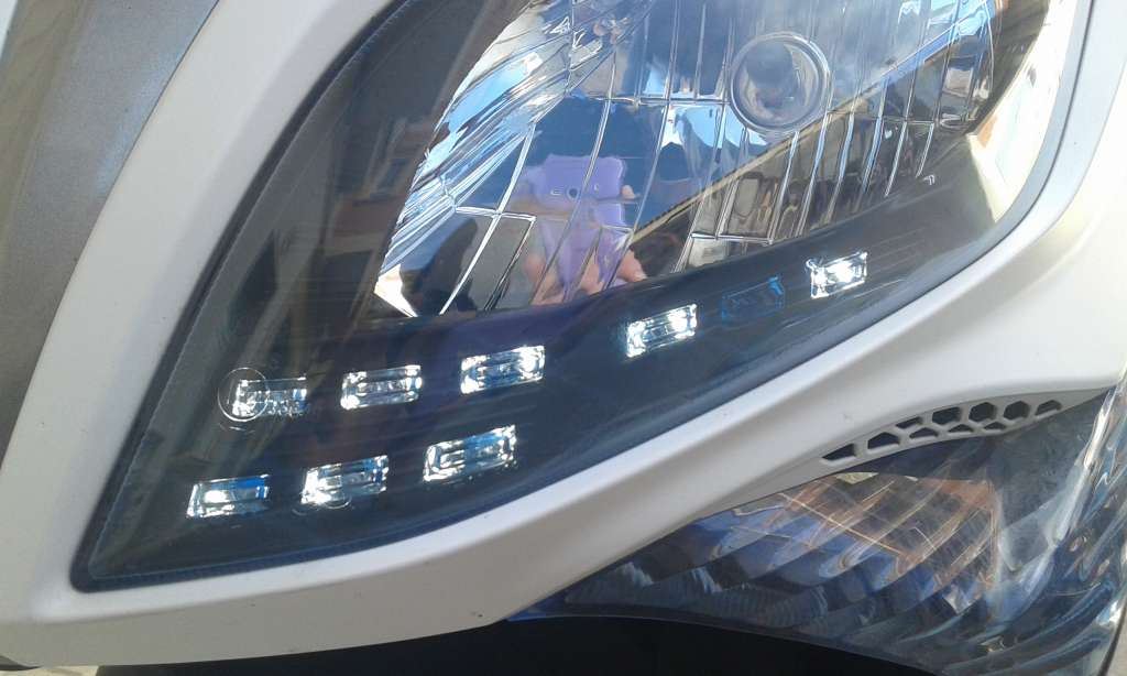

mandoble Publicado 10 de Agosto del 2016 Compartir Publicado 10 de Agosto del 2016 Me va a tocar pensar en cambiar de moto... [attachment=42828]20160707_214023-1.jpg[/attachment] Setabis, que tu eres un maestro con el soldador jajajaja Enlace al comentario Compartir en otros sitios web More sharing options...
mandoble Publicado 10 de Agosto del 2016 Compartir Publicado 10 de Agosto del 2016 Bueno, la garantía sigue su camino y ya me can a cambiar el faro.Pero desde luego que para meterle mano por detrás imposible... Claro, se tiene que despegar el cristal o plastico blanco luego a partir de ahi, se repasa las soldaduras de la placa, bueno, hablo de la 300 pero en la 400 sera igual, y eso que vale 98 mas iva el faro riete jajaja Enlace al comentario Compartir en otros sitios web More sharing options...
Setabis Publicado 10 de Agosto del 2016 Autor Compartir Publicado 10 de Agosto del 2016 Me va a tocar pensar en cambiar de moto... [attachment=42828]20160707_214023-1.jpg[/attachment] Setabis, que tu eres un maestro con el soldador jajajaja Aun así lo veo complicado poder llegar hasta el led... Por cierto, eso de maestro... Enlace al comentario Compartir en otros sitios web More sharing options...
mandoble Publicado 10 de Agosto del 2016 Compartir Publicado 10 de Agosto del 2016 Me va a tocar pensar en cambiar de moto... [attachment=42828]20160707_214023-1.jpg[/attachment] Setabis, que tu eres un maestro con el soldador jajajaja Aun así lo veo complicado poder llegar hasta el led... Por cierto, eso de maestro... Sera que no lo has hecho pocas veces jajajaja Enlace al comentario Compartir en otros sitios web More sharing options...

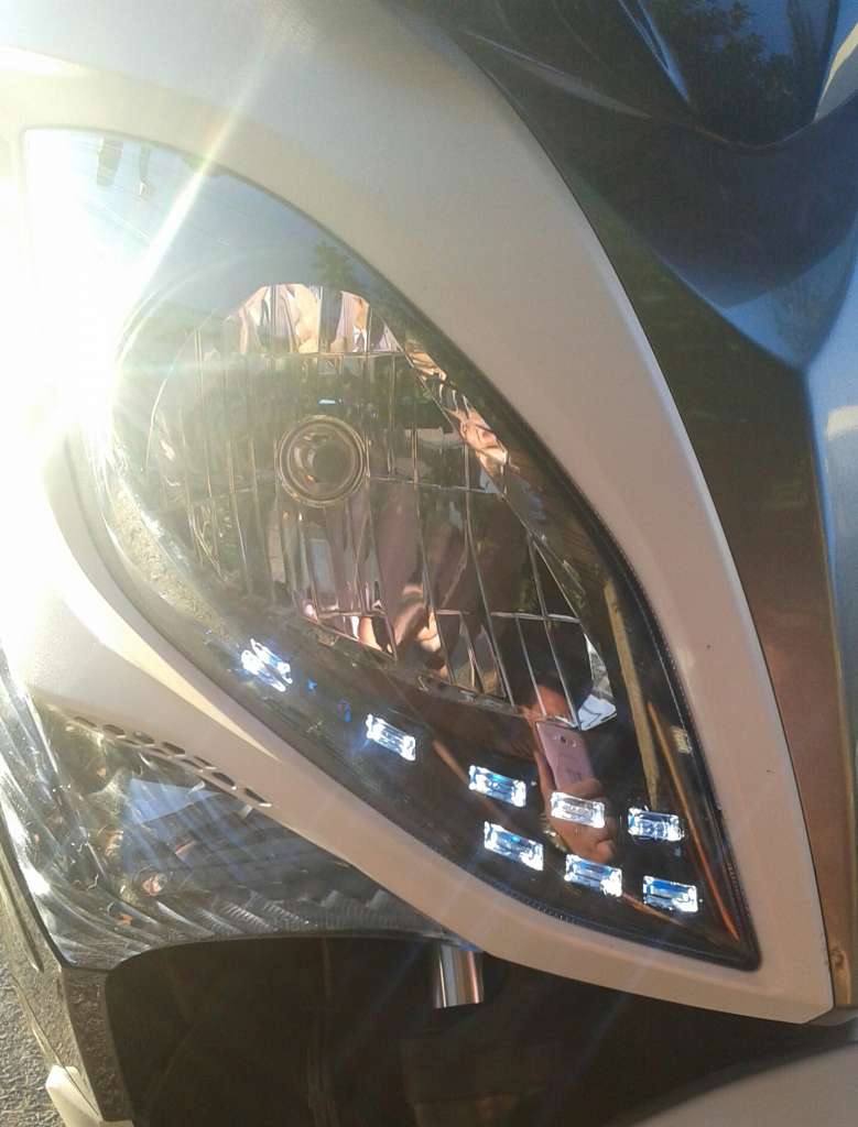

pedro yago Publicado 21 de Septiembre del 2016 Compartir Publicado 21 de Septiembre del 2016 pues nada compañeros otro que se le ha fundido un led del faro izquierdo,menos mal que aun me quedan 20 dias de garantia... llevo 17000 km.pero vamos no creo que tengan nada que ver los kilometros.. llorando_ :demonio Enlace al comentario Compartir en otros sitios web More sharing options...
pedro yago Publicado 22 de Septiembre del 2016 Compartir Publicado 22 de Septiembre del 2016 Hoy me he dado cuenta, igual que setabis (mismo faro y mismo led)..¿sera casualidad o no? Enlace al comentario Compartir en otros sitios web More sharing options...

pedro yago Publicado 22 de Septiembre del 2016 Compartir Publicado 22 de Septiembre del 2016 Madre mía, si al final eran mejores las bombillas normales. martillazosm Creo que de momento a las K-xct parece que no les pasa, pero ya me tenéis asustao. Estas cosillas, estos pequeños detalles y el trato de Kymco con sus clientes respecto a las garantías, son las que van a hacer que si de verd ad le van a subir el precio a la nueva Superdink, se puedan dar en los dientes a base de bien. Llevas razón nigromante, lo del faro no me han puesto pega ninguna,simplemente le ha mandado mi mecanico esta fotografía y arreglado...También me ha pedido hoy mi mecanico los hidráulicos que abren el asiento simplemente con girar la llave. Pues los que tengo le tengo que ayudar con la mano y tampoco han puesto pega con lo que para estos pequeños defecto han respondido bien.. Enlace al comentario Compartir en otros sitios web More sharing options...

pedro yago Publicado 8 de Octubre del 2016 Compartir Publicado 8 de Octubre del 2016 Bueno,bueno compañeros!!!...de nuevo otro led fundido....en este caso el otro faro y mismo led..el caso que me di cuenta el dia 2 de octubre (sabado) y ese mismo dia (2 de octubre se me caducaba la garantía)...claro el lunes se lo comunico ha mi amigo y gran mecanico, ya pasado 1 dia de garantia...y tengo que decir que OK por parte de kymco, no me han puesto ningun problema y me mandan nuevo faro esta semana (el otro ya lo tendo en el taller)...ufff a sido por los pelos Enlace al comentario Compartir en otros sitios web More sharing options...
