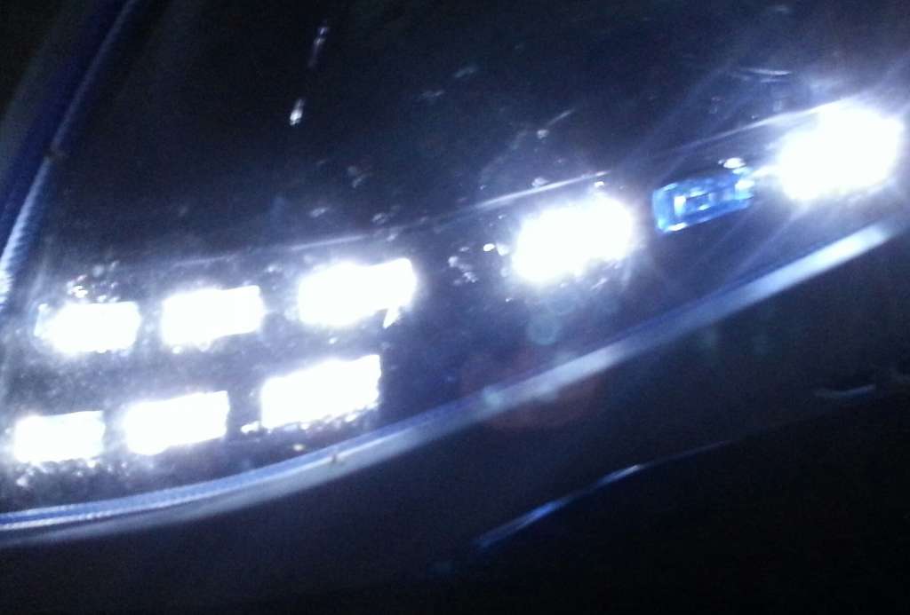

Setabis Publicado 10 de Julio del 2016 Compartir Publicado 10 de Julio del 2016 Me va a tocar pensar en cambiar de moto... Enlace al comentario Compartir en otros sitios web More sharing options...
Motard Publicado 10 de Julio del 2016 Compartir Publicado 10 de Julio del 2016 Hola me ha pasado exactamente lo mismo nos tienen que cambiar todo el foco completo en mi caso me lo cubre la garantía sin garantía puede costar ciento y pico euros. un saludo. Enlace al comentario Compartir en otros sitios web More sharing options...
lupa69 Publicado 10 de Julio del 2016 Compartir Publicado 10 de Julio del 2016 Pienso que tiene que ser una soldadura suelta, un led no se funde tan facilmente. Si esta en garantia ........ garantia. Enlace al comentario Compartir en otros sitios web More sharing options...
ugena44 Publicado 10 de Julio del 2016 Compartir Publicado 10 de Julio del 2016 Me va a tocar pensar en cambiar de moto... Cuñaaaaaooooo, que as hecho? mira primero lo que te dice el compañero lupa. Enlace al comentario Compartir en otros sitios web More sharing options...
granpitu Publicado 10 de Julio del 2016 Compartir Publicado 10 de Julio del 2016 Yo ayer mire bien la mía y tiene un led fundido de cada faro. La mía ya no está en garantía, alguien sabe si tiene arreglo? Enlace al comentario Compartir en otros sitios web More sharing options...
CUCUIBIZA Publicado 10 de Julio del 2016 Compartir Publicado 10 de Julio del 2016 Que pu**da... Como ha dicho lupa69, puede ser una soldadura suelta. Pues parece ser que no estan conectados en serie, ya que las de ambos lados funcionan. Lo malo es que ya no esta en garantía. Prácticamente todos los talleres te quedran cambiar el faro completo, ya que no los abren. Como bien sabes hay una solución aunque lleva un trabajon, pero antes de cambiar el faro mejor intentarlo. Seria desmontar el faro y abrir el cristal con una pistola de calor, desmontar los led y mirar si una soldadura se ha soltado, o se ha roto una patilla, o el led esta mal. Seria soldarlo o cambiar el led, despues se monta y se sella bien otra vez para que no entre agua ni humedad. Se supone que esto se puede hacer, aunque vaya trabajon.. Un saludo y suerte Enlace al comentario Compartir en otros sitios web More sharing options...

Setabis Publicado 25 de Julio del 2016 Autor Compartir Publicado 25 de Julio del 2016 Bueno, la garantía sigue su camino y ya me can a cambiar el faro. Pero desde luego que para meterle mano por detrás imposible... Enlace al comentario Compartir en otros sitios web More sharing options...
Motoret Publicado 26 de Julio del 2016 Compartir Publicado 26 de Julio del 2016 Ya la tienes en el taller? Me alegro mucho de que al final se te esté solucionando. Es uno de los grandes fallos que le veo a nuestras monturas, que no lleven los leds intercambiables y que tengamos que cambiar el faro entero con el tiempo y el dineral que conlleva. Enlace al comentario Compartir en otros sitios web More sharing options...
Motoret Publicado 26 de Julio del 2016 Compartir Publicado 26 de Julio del 2016 Para la gente que los tenga fundidos y sin garantía, no se podría llevar el faro en cuestión a un taller de esos de electrónica que reparen aparatos como televisores o radios? Ya que son trabajos finos de soldaduras igual en una de esas casas os lo pueden solucionar sin desembolsar un dineral. Yo si tuviera ese problema y sin garantía preguntaría en algunos talleres de esos. O incluso en algún taller de electricidad de automóvil también los pueden reparar. Enlace al comentario Compartir en otros sitios web More sharing options...
