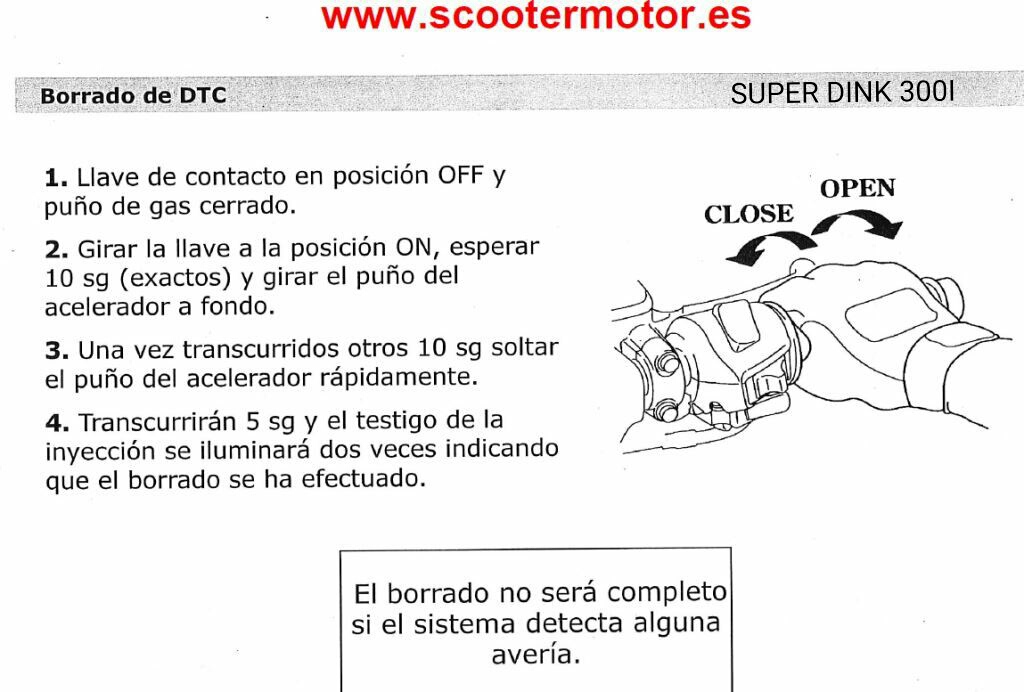

CUCUIBIZA Publicado 6 de Julio del 2016 Compartir Publicado 6 de Julio del 2016 Muy buenas. Yo lo primero que miraría es la corriente que llega la batería, antes de arrancar la moto, a ver si llegan 12,8 voltios, una vez arrancada tiene que llegar a la batería entre 13'5 a 14 voltios, sí la batería o el regulador está mal, al llegar poca tensión te puede hacer el cuadro tonterías y salirte errores. Sí la batería y regulador están bien, lo que puedes hacer es desconectar la batería, y a los 2 minutos la conectas otra vez, a ver si tienes suerte y te resetea el cuadro. Si la moto va a inyección, también se puede hacer un reset a la centralita por si acaso. Un saludo y suerte. Asi se hace el reset. Enlace al comentario Compartir en otros sitios web More sharing options...
