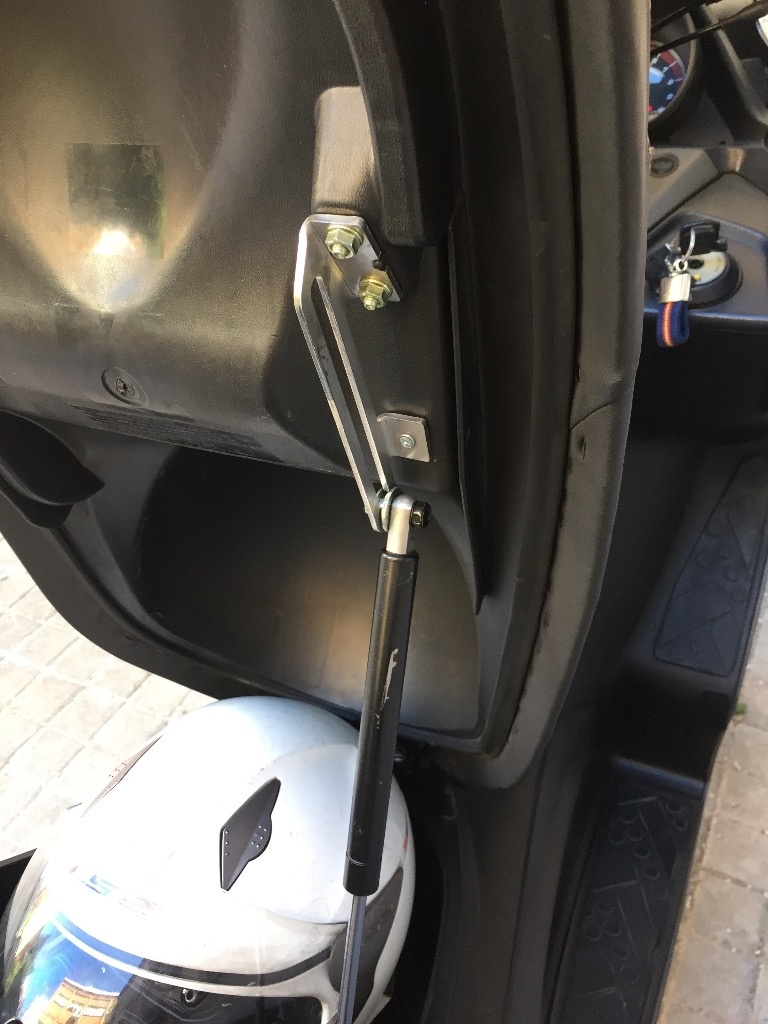

Luis Zocobid Publicado 27 de Enero del 2017 Compartir Publicado 27 de Enero del 2017 Estan diseñados para la KYMCO SD o Downtown de 125/300 que llevan los mismos anclajes y medidas. Hay que tener en cuenta que es un diseño unicamente para esos modelos. En las demas cambiaran los anaclajes, medidas angulos y habria que diseñarlo especificamente para cada caso si es que realmente supone una mejora. Enlace al comentario Compartir en otros sitios web More sharing options...

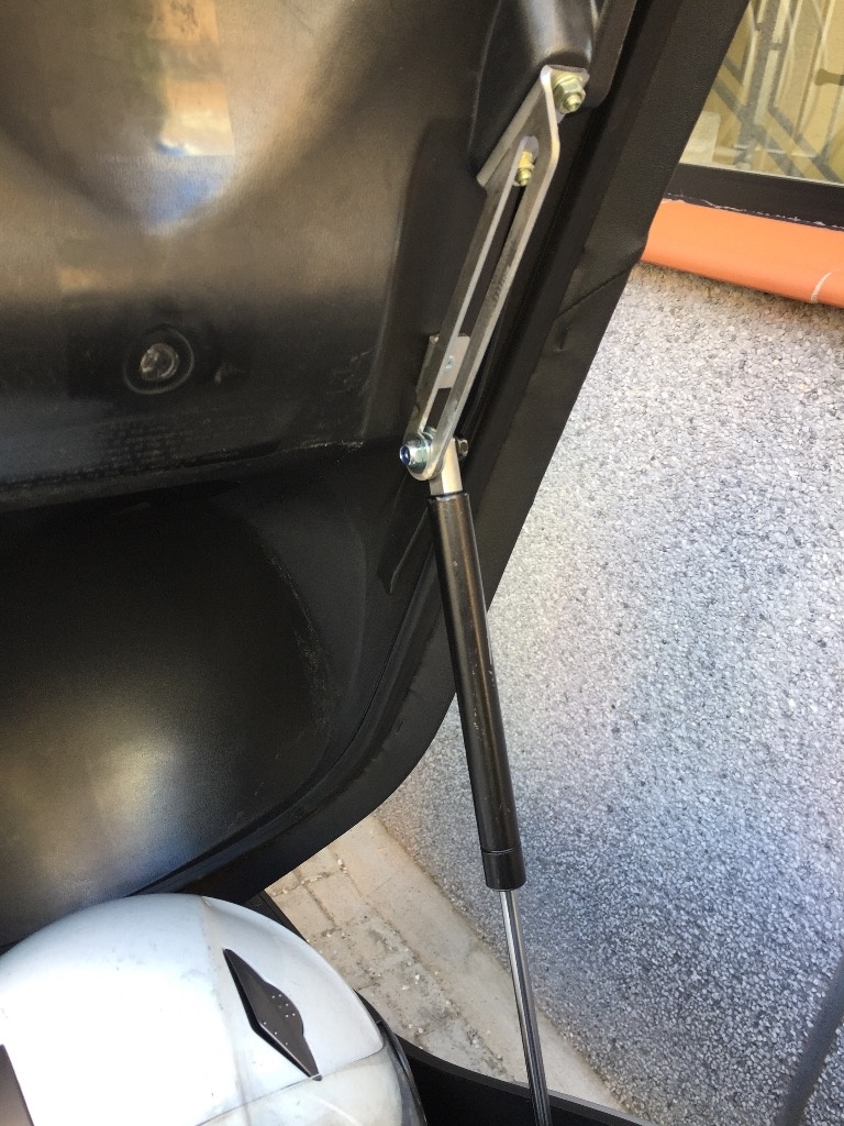

esoja22 Publicado 25 de Abril del 2017 Compartir Publicado 25 de Abril del 2017 Yo lo pedí y en dos días ya lo tenia en casa. Ahora falta buscar un ratito para montarlo. edito: Se tardan cinco minutos en instalar. Muy bien explicadas las instrucciones. Enlace al comentario Compartir en otros sitios web More sharing options...
esviru Publicado 28 de Abril del 2017 Compartir Publicado 28 de Abril del 2017 Recibido e instalado. Topo perfecto, muchas gracias. Enlace al comentario Compartir en otros sitios web More sharing options...

Carbayona Publicado 13 de Junio del 2017 Compartir Publicado 13 de Junio del 2017 Hola a todos-as,yo le he pedido a Luis el Kit el dia 6,me llego por correo ordinario el dia 9,me he uesto a montarlo hoy dia 13,y todo perfecto.Solo he tenido un problema,que creo que ya alguien había comentado,al apretarla tuerca que lleva en la parte del soporte,lo hemos hecho con demasiada fuerza y se ha pasado la rosca del tornillo original,pero bueno,le hemos pasado un macho y de nuevo lo hemos colocado pero esta vez con la tuerca original y listo,todo muy sencillo y biern explicado.Solo me queda una curiosisda por si alguien me puede aconsejar,la tuerca rosca muy poco en el tornillo,abraza muy poco,y no se si con el tiempo se puede ir soltando.Alguien sabe donde adquirir un tornillo como el original,que tenga un poco mas de longitud roscada,para que la tuerca abrace lo suficiente?.Gracias por vuestra atención,y haber si hay solución.Y gracias a ti Luis Zocobidb por la buena y rápida atención prestada,y la buena gestión.Saludos Enlace al comentario Compartir en otros sitios web More sharing options...
Luis Zocobid Publicado 27 de Julio del 2017 Compartir Publicado 27 de Julio del 2017 No hay tornillos como el original en el mercado. Si te das cuenta tiene una parte sin rosca que hace de casquillo y otra roscada, habria que fabricarlo especificamente con esas caracteristicas y en volumenes pequeños de pedido sale muy caro y no merece la pena. Tienes dos soluciones: - ponerle una gota de fijador de tuercas que cualquier amigo manitas o mecanico te deja y le pones una gotita. - apretar ligeramente si algun dia ves que se afloja, no suele pero con el tiempo y el uso de apertura y cierre puede aflojarse. En las instrucciones que envio siempre advierto que no se apriete mucho, puesto que no trabaja por esfuerzo esa tuerca, y siempre como recomendacion general se apunta la tuerca a mano girando unas vueltas y luego un suave apriete con llave fija para evitar el riesgo de pasar el tornillo original. Enlace al comentario Compartir en otros sitios web More sharing options...
Juanyao Publicado 11 de Septiembre del 2017 Compartir Publicado 11 de Septiembre del 2017 Buenas, pues ya me llego el kit hace unos días, y en cuanto he tenido un rato libre lo he montado enseguida, siguiendo las instrucciones que te manda Zocobid se hace rápido, un Saludo y gracias Zocobid Enlace al comentario Compartir en otros sitios web More sharing options...

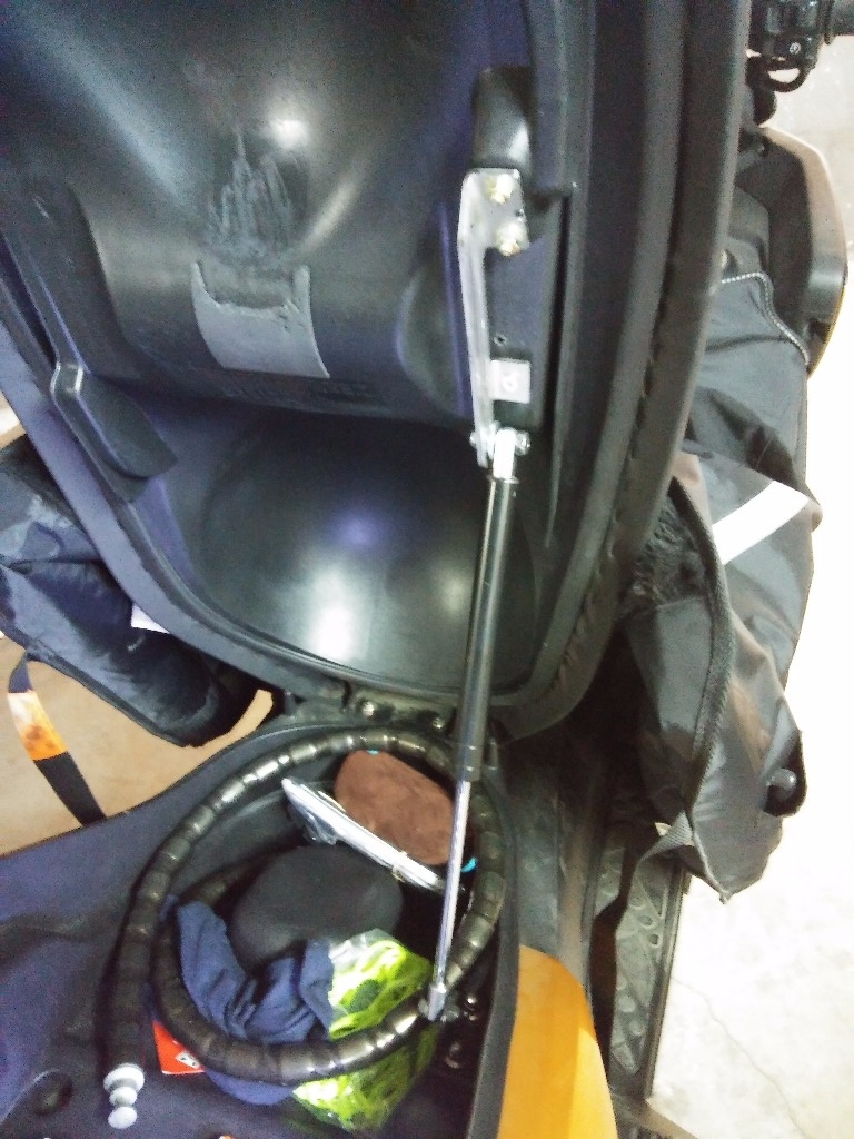

Luis Zocobid Publicado 20 de Julio del 2018 Compartir Publicado 20 de Julio del 2018 Hace 3 horas, Capelare dijo: Buenas @Luis Zocobid ¿crees que sería viable diseñar una pieza similar para la Grand Dink E4? Seguro que somos unos cuantos los interesados. Un saludo. Mira si esto te aclara un poco mas. Hay compañeros que en la 300 GD lo han montado solo con modificar la posición del tornillo que hace de pasador de de la corredera, te dejo un enlace para ver si lo ves mas claro de este mismo foro. En los últimos comentarios aclaran que no hace falta cambiar de posición el amortiguador si cambias la posición del tornillo de la corredera que hace de eje y pasador en la corredera. Yo no tengo una GD para poder probarlo pero ya lo han probado otros compañeros y funciona correctamente. En principio por el tipo de anclajes y cotas si que debe funcionar por lo que veo en las fotos que han enviado. Enlace al comentario Compartir en otros sitios web More sharing options...

Farenheit Publicado 7 de Agosto del 2018 Compartir Publicado 7 de Agosto del 2018 Ya tengo la mia montada en la Grand Dink. Se tiene que girar el hidraulico. Muy buena calidad. Una semana en llegar a Mallorca. Muchas gracias Luis!!! Enlace al comentario Compartir en otros sitios web More sharing options...
