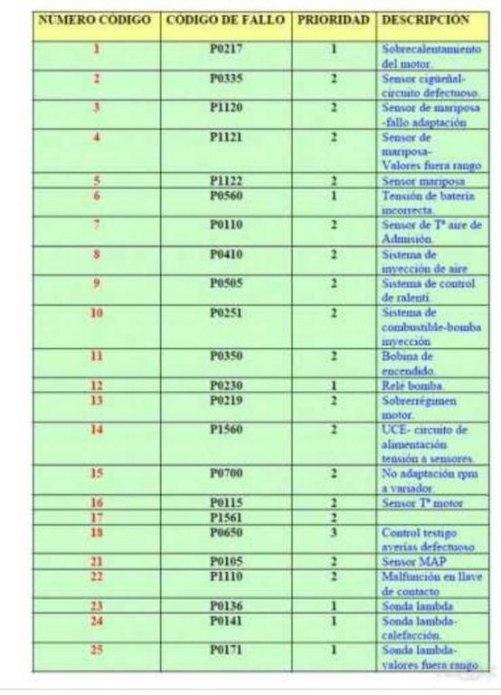

CUCUIBIZA Publicado 5 de Julio del 2016 Compartir Publicado 5 de Julio del 2016 Aquí estan todos los errores de la SD125i, explicado todo bien. Buenas noches... http://www.forokymco.es/index.php/127-bricos-y-tutoriales/298537-codigos-de-error-celp-en-sd-125i Enlace al comentario Compartir en otros sitios web More sharing options...
