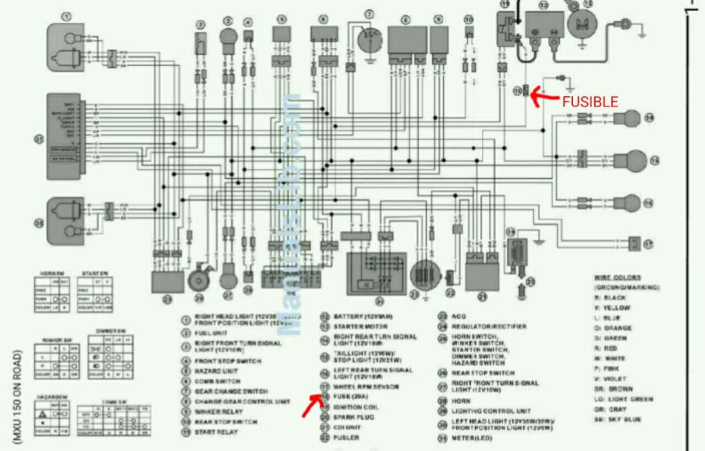

Buenas noches. La moto solo lleva un fusible, verdad?? Yo tengo 2 esquemas, a ver si coincide con tu modelo, segun esquema solo lleva un fusible, y es de 20 Amperios.

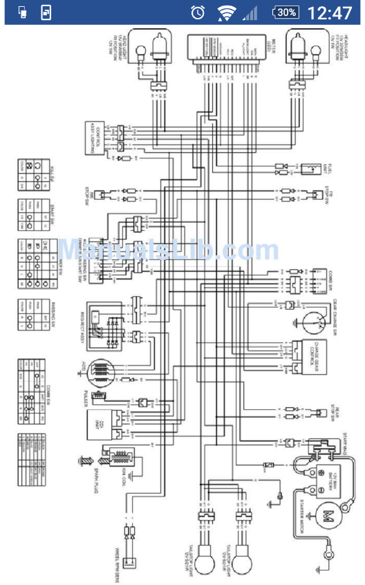

Gracias por la respuesta. Pues resulta que las 3 veces que me ha pasado ha sido al girar a tope el manillar hacia la izquierda, no sé si será casualidad. Tanto si le pongo fusible de 7,5 amperios, de 10, o de 15, no los funde al momento, por lo que pienso que pueda ser un cable pelado que, al girar el manillar a izquierdas, roce y haga cortocircuito. Toca repasar cableado.... por cierto, encontré un manual en internet del mxu 150 y pone que ese fusible es de 7 amperios.
