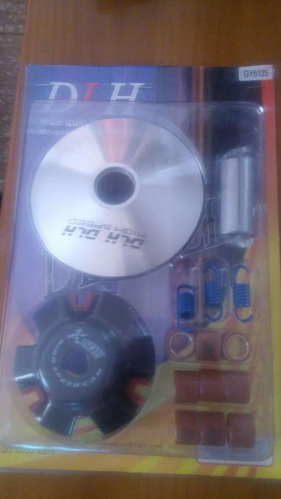

alexagility125 Publicado 4 de Julio del 2016 Compartir Publicado 4 de Julio del 2016 Hola chicos tengo una dida compre un variador para mi kymco agility 125 r12 yme viene con pesos de 8g 10g y 12g 3 de cada uno ymi duda es como devo ponerlos uno de un peso yuno de otro alternando o 3 del mismo peso y otros 3 de otro seguidos?? Yofra cosa de esos ke me vienen cuales iran mejor convinados? Enlace al comentario Compartir en otros sitios web More sharing options...

sergio_902 Publicado 4 de Julio del 2016 Compartir Publicado 4 de Julio del 2016 tienes que poner 3 y 3 pero alternando. Si poner 3 pesado en un lado y 3 ligeros en otro puede que partas el cigüeñal o el mismo bloque por la mitad. La Agility City de 16" venía de casa con rodillos de 13g y le puse unos de 11g y me fue muy bien. Esta creo que también lleva los mismos de 13g. Si andas mucho por la ciudad pon 3 de 10g y 3 de 12g. Si sales mucho a carretera abierta pon los 6 de 12g Enlace al comentario Compartir en otros sitios web More sharing options...

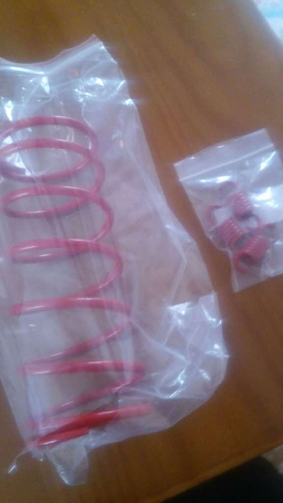

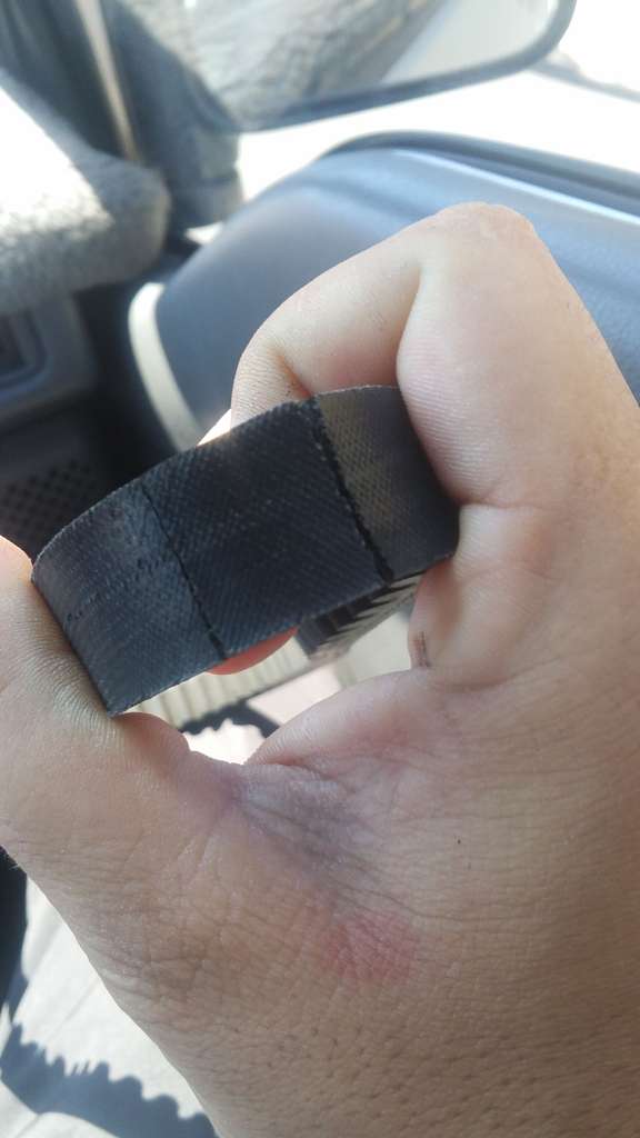

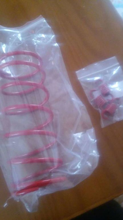

alexagility125 Publicado 7 de Julio del 2016 Autor Compartir Publicado 7 de Julio del 2016 Si el variador es ese dhl(aliexpres)pesa menos que el orijinal y monte 3 rodillos de 10g y 3 de 12g los muelles que trae no los monte compre unos por(ebay) de 2000rpm rojos ke. valen todos 10e en tema velocidad en una cuesta bastante pronunciada dondesubia a 60km/h ahora a 75 y si fuese mas larga creo ke cogeria algo mas por autopista a 100 iba ya forzada y ahora noto ke a 110 va mejor la foto que adjunto es de la correa vieja que no se si algo ara la nueva tambien ya que esa era la original y ya tenia 38.000km. En total fueron 27 correa (comprada aki en tenerife) mas 20e variador y 10 rodillos.creo ke por menos de 60e esta muy bien tambien estoy acostumbrado a quads y motos mayores y esto lo veo todo barato para ella y ay de todo los motores gy6 son muy muy comunes (en el primer post esta la foto del variador y los muelles) Enlace al comentario Compartir en otros sitios web More sharing options...

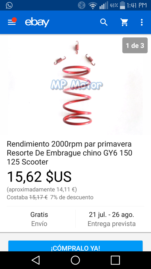

pedrovilla Publicado 7 de Julio del 2016 Compartir Publicado 7 de Julio del 2016 a mi me debe llegar el variador koso en unos 20 dias y ya tengo ganas de montarlo si tienes el enlace de los muelles para verlos que son te lo agradezco o saber como hiciste la busqueda Enlace al comentario Compartir en otros sitios web More sharing options...
alexagility125 Publicado 7 de Julio del 2016 Autor Compartir Publicado 7 de Julio del 2016 Ok pues ahora no veo los de 10 pero en la imajen te dejo son esos 14 e de 2000rpm supongo ke con el koso o alguno de marca y mas caro se notara mas seguro yo esk solo la tengo para currar y es para amortizarla claro_que_si.minimo gasto posible jajaajlos muelles se notan bastante mas duros a simple tacto con la mano Enlace al comentario Compartir en otros sitios web More sharing options...
