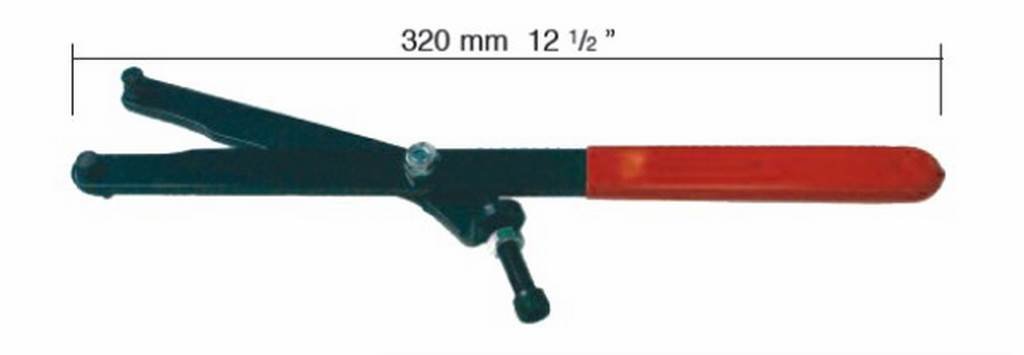

universonoro Publicado 6 de Julio del 2016 Compartir Publicado 6 de Julio del 2016 yo uso esta herramienta para desmontar embrague y variador en todas las scooter que he tenido 125 y 250 cc. engancho el embrague o variador y el mango de la herramienta hace tope contra el suelo entonces ya le meto la dinamometrica para aflojar o apretar.asi te olvidas de tener que comprar o fabricar llaves especificas para cada scooter que tengas .saludos. Enlace al comentario Compartir en otros sitios web More sharing options...

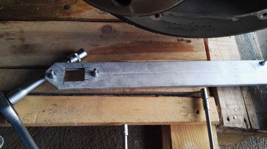

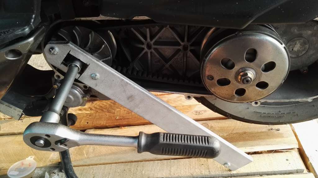

j.j.a.f. Publicado 10 de Julio del 2016 Compartir Publicado 10 de Julio del 2016 :beer Hola compañero Amado , mira otra forma de hacerte tu mismo la herramienta , facil barata y de recortes . esta la he hecho yo y funciona. Enlace al comentario Compartir en otros sitios web More sharing options...

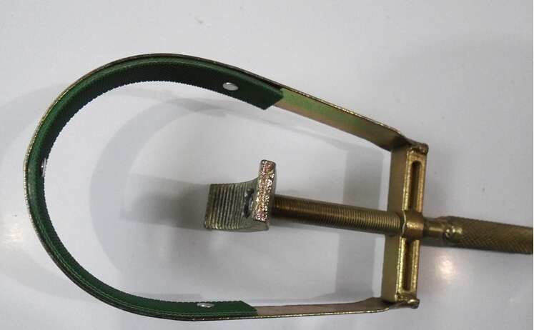

Mito Publicado 10 de Julio del 2016 Compartir Publicado 10 de Julio del 2016 Yo me compré una por 19€ en internet y estoy muy contento, va de maravilla https://www.amazon.es/BUZZETTI-Herramienta-Universal-Bloquear-Apertura/dp/B019CC2OSM/ref=sr_1_2?s=automotive&ie=UTF8&qid=1468137201&sr=1-2&keywords=volantes Enlace al comentario Compartir en otros sitios web More sharing options...
