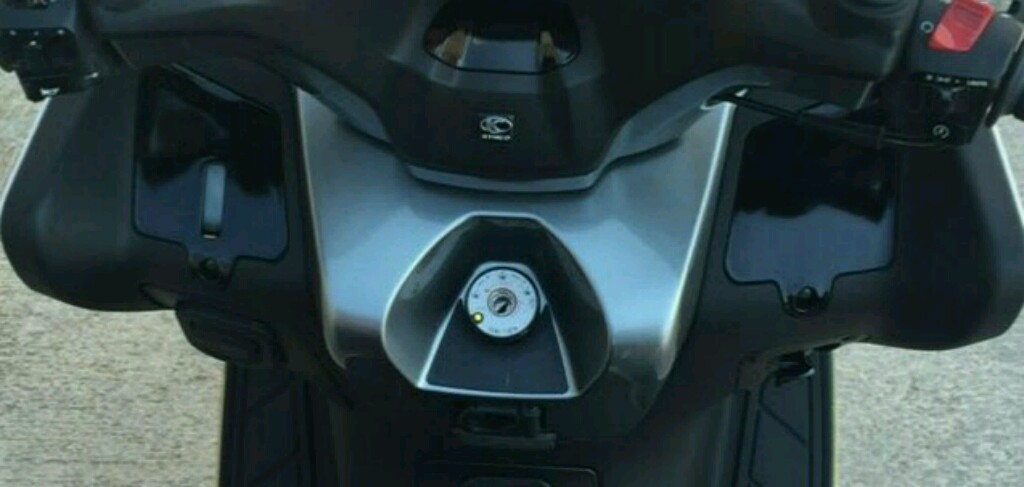

400 Publicado 1 de Julio del 2016 Compartir Publicado 1 de Julio del 2016 Hola buenas noches cuando acelero asta que se coje el embrague me ace un ruido como que da la chapa en el bombín de arranque a alguien le a pasado ,lo e tocado i todo parece estar bien apretado además me dado cuenta que el bombín no está aras con la chapa Enlace al comentario Compartir en otros sitios web More sharing options...

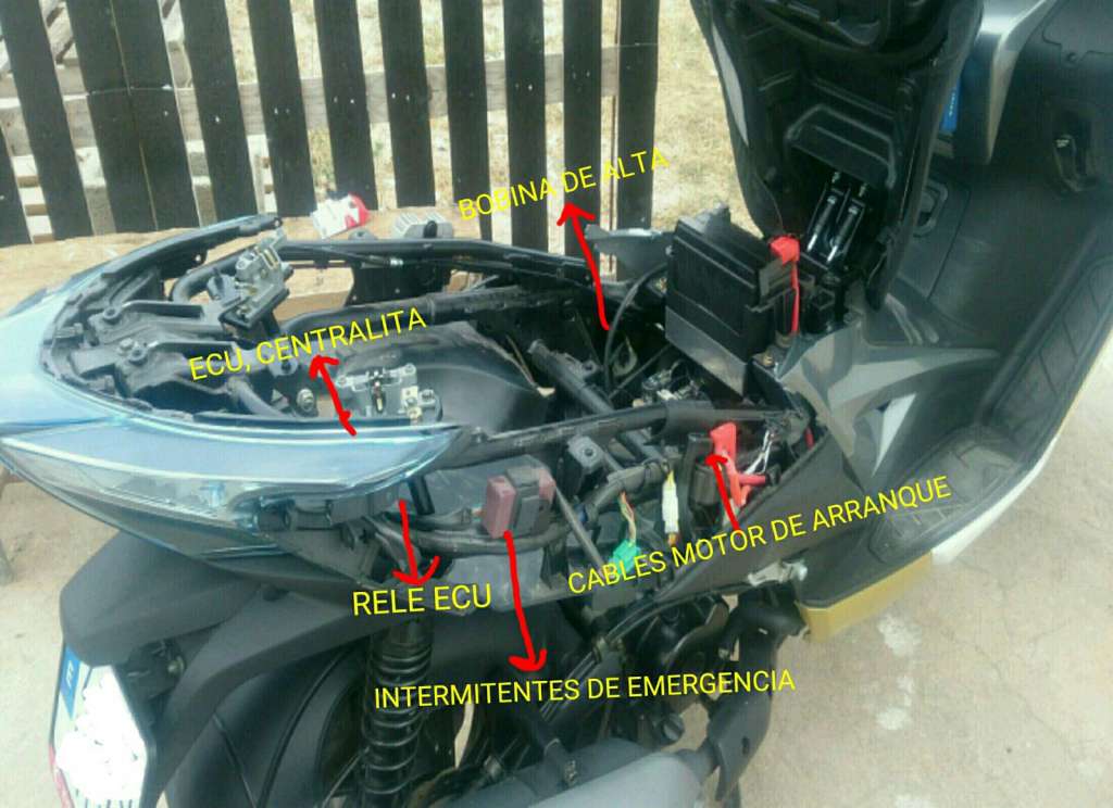

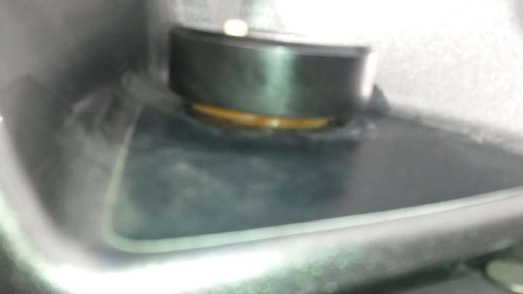

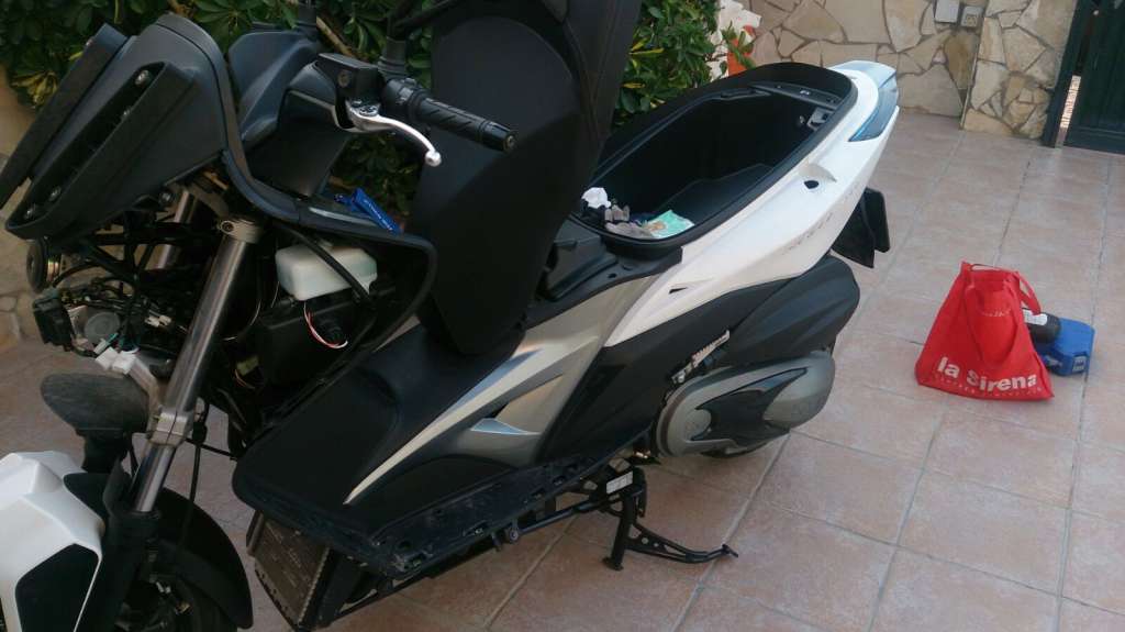

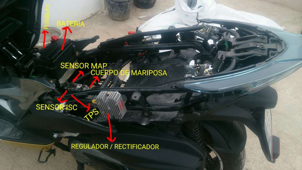

CUCUIBIZA Publicado 2 de Julio del 2016 Compartir Publicado 2 de Julio del 2016 Buenas noches. Ese ruido lo han tenido varios compañeros. Te estará tocando el bombín de la cerradura con un plástico que pasa por al lado , o con algo que no este bien fijado. Para llegar a tocar o poder mirar de donde procede el ruido , hay que empezar desmontando todo el frontal completo de la moto, y a lo mejor hay que desmontar algunas cosillas mas. Así va la cerradura, a ver si esta como la tuya. Llevala y que te lo arreglen, algo hace contacto con la cerradura y se transmite la vibración. Los compañeros si apretaban fuerte hacia abajo en la zona de la cerradura cuando le daban gas, se quitaba el ruido, así sabian seguro que el ruido procedia de hay. Porque también esta la vibracion de la tapa central del manillar. Un compañero del foro y que vive donde yo, también tenía ese ruido, yo probé su moto, y la verdad que ese ruidito toca un poco los hu.... No pasa nada porque te desmonten el frontal completo y alguna cosilla mas, lo importante es que lo arreglen. Yo he desmontado mi moto completa 2 veces, y mira cómo está, y todavía he desmontado más cosas de lo que se ve aqui. Un saludo. Enlace al comentario Compartir en otros sitios web More sharing options...
lupa69 Publicado 2 de Julio del 2016 Compartir Publicado 2 de Julio del 2016 Yo elimine el taka-taka con una simple gomilla elastica. Se puede poner sin desmontar nada alrededor del bombin de la llave por la parte de fuera. Yo no desmontaria plasticos de la moto cada 2x3 , la tornilleria rosca en plastico y tarde o temprano da un disgusto, sobre todo el frontal Enlace al comentario Compartir en otros sitios web More sharing options...

Galifero Publicado 2 de Julio del 2016 Compartir Publicado 2 de Julio del 2016 Eres un hacha cucu. Miedo me da ver la moto así. Me guardo las fotos como manual de taller. Has pensao en abrir un taller? Te ibas a forrar. Enlace al comentario Compartir en otros sitios web More sharing options...
