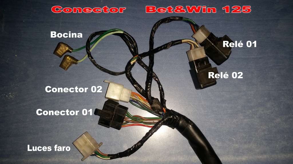

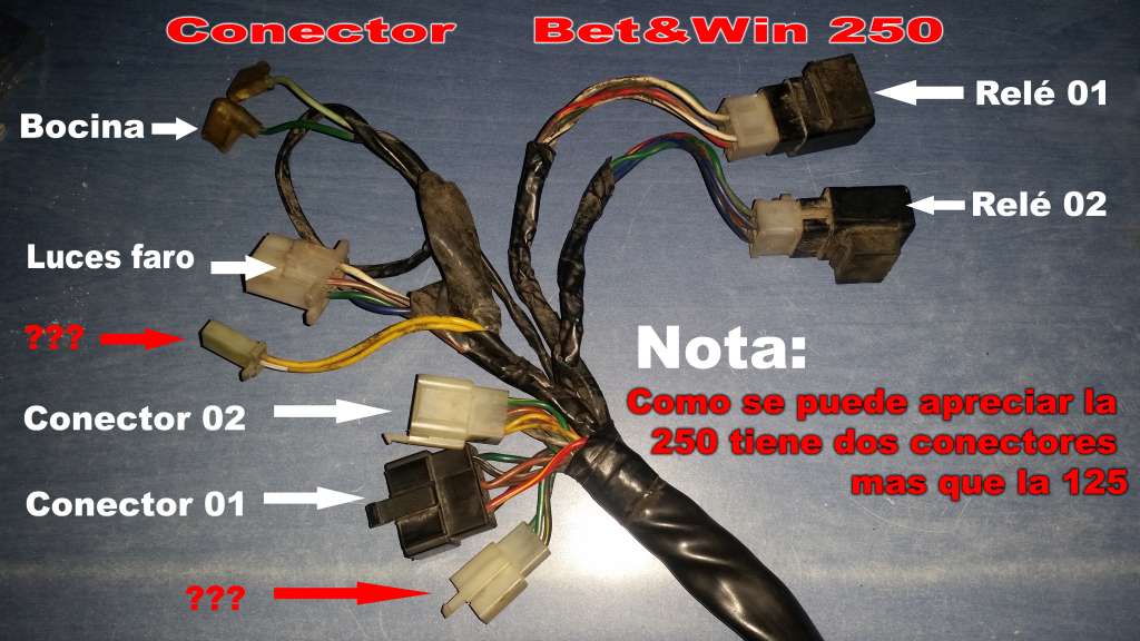

LLevo tiemnpo con el proyecto de cambiar el cuadro de instrumentos de mi B%W 125 por el de la 250.
En principio esta todo hecho, solo me falta saber donde puentear los cables amarillos de los dos conectroes del cuadro de la 250 que no tiene la 125.
En principio, he comprobado visualmente que esos conectores son los que llevan los positivos para que encienda el cuadro de la 250.
Estoy buscando información, pero nada.
Los demás conectores son los mismos.
En principio no debería preocuparte que sobren conectores, lo que no debes hacer es puentearlos.
Deberías mirar si ese modelo tiene alguna función mas que la tuya y los conectores quedarían libres, como tantas instalaciones de coches que no usan partes de la instalación y quedan sin conectar, pero puentear puentear como que no, solo si en la piña de la otra tuviera un apagado del motor que no tuviese la tuya.
