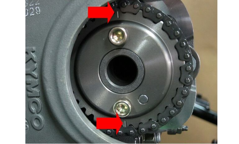

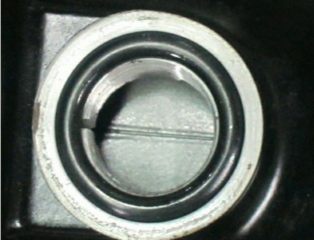

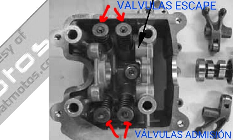

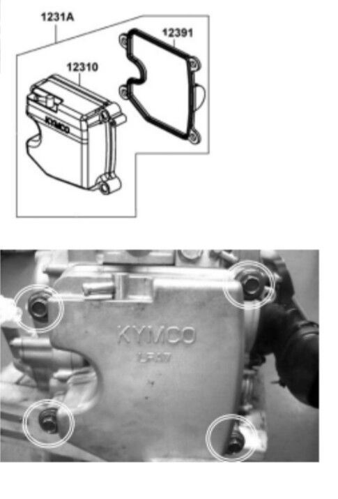

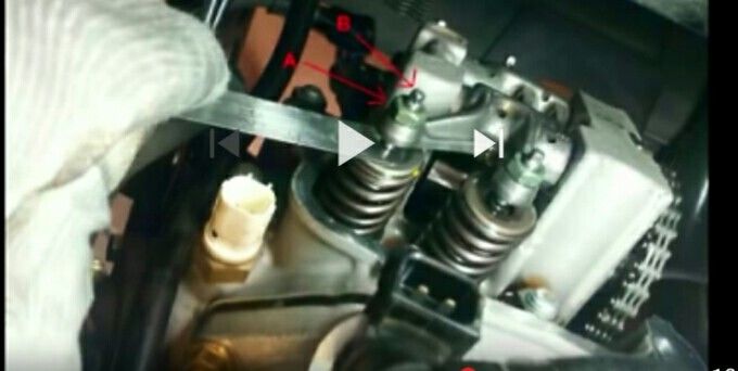

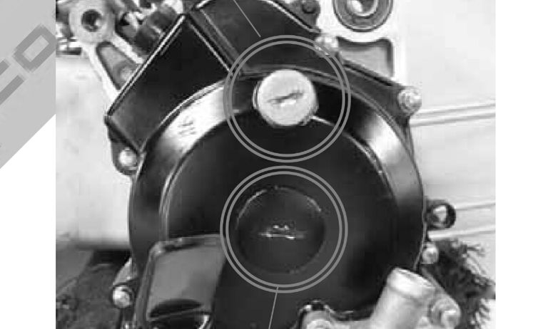

CUCUIBIZA Publicado 27 de Junio del 2016 Compartir Publicado 27 de Junio del 2016 No hay que sacar el aceite para el reglage de válvulas. Se quita la tapa de balancines, se gira el cugueñal hasta que el piston llegue al tiempo de compresión, punto muerto superior (PSM), hay que quitar un tapon de comprobacion de la distribución por el lado derecho del motor, parte de arriba, y hay que dejar alineadas las marcas. En el de arriba pequeño se ven las marcas, y el de abajo se quita y se mueve el cigueñal, también se puede mover el cigueñal desde el variador. Despues cuando hayas quitado la tapa de balancines, veras unas marcas en la corona del arbol de levas, deben estar enrasadas con la superficie base de la culata. Y ya se puede comprobar el juego de valvulas, las medidas que tienen que estar son a 0'10 mm, esto se comprueba con una galga de 0'10. Se introduce entre el tornillo taque y la cola de válvula, tiene que rozar ligeramente entre ambos extremos. Los precios para el reglaje de válvulas, están entre los 30 euros a los 100 euros, depende de cada taller y zona. De todas formas, aunque en la tabla de mantenimiento ponga que hay que hacerle un ajuste de válvulas a los 10000 kms, es pronto para hacerlo, lo normal es empezar a mirarlo de los 20000 kms hacia arriba. Si tuvieras desajustadas las valvulas o alguna pisada, te darías cuenta. Tendrías el relentin inestable, te costaria arrancar, se puede parar la moto, el motor sonaría mal y feo, la moto no rendiría. Un saludo paz_ Enlace al comentario Compartir en otros sitios web More sharing options...
