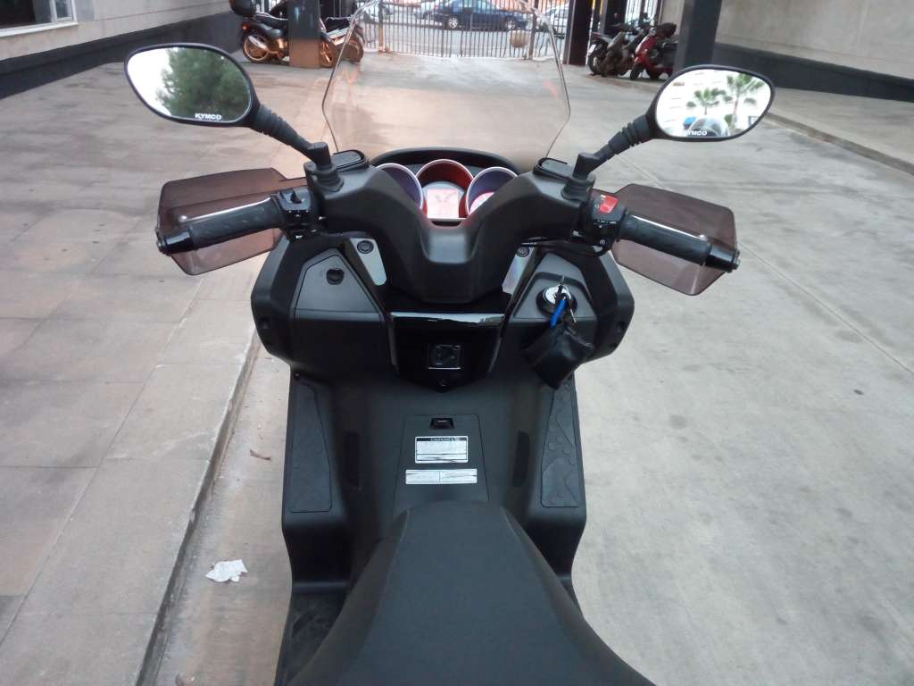

Gonzalo33 Publicado 7 de Septiembre del 2016 Compartir Publicado 7 de Septiembre del 2016 Si toca cuando giras mucho el manillar, sobre todo cuando maniobras casi en parado. Hay que tener cuidado para que no casque ninguna de las dos piezas en contacto. Por lo demás, están muy bien. Enlace al comentario Compartir en otros sitios web More sharing options...
Mitsu Publicado 7 de Septiembre del 2016 Autor Compartir Publicado 7 de Septiembre del 2016 Buenas una preguntita a la hora d gira a tope el manillar toca con la cúpula?? Si toca pero justo justo,hay q tener cuidado pero tampoco excesivo (y te lo dice uno algo brutito jeje),yo no soy muy cuidadoso q digamos y no tengo problemas para girar ni se rompen tan facil,son muy resistentes ya q son de plastico bien grueso Enlace al comentario Compartir en otros sitios web More sharing options...

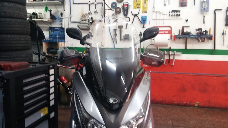

xenatos Publicado 11 de Septiembre del 2016 Compartir Publicado 11 de Septiembre del 2016 Surpriseeee!!! Enlace al comentario Compartir en otros sitios web More sharing options...

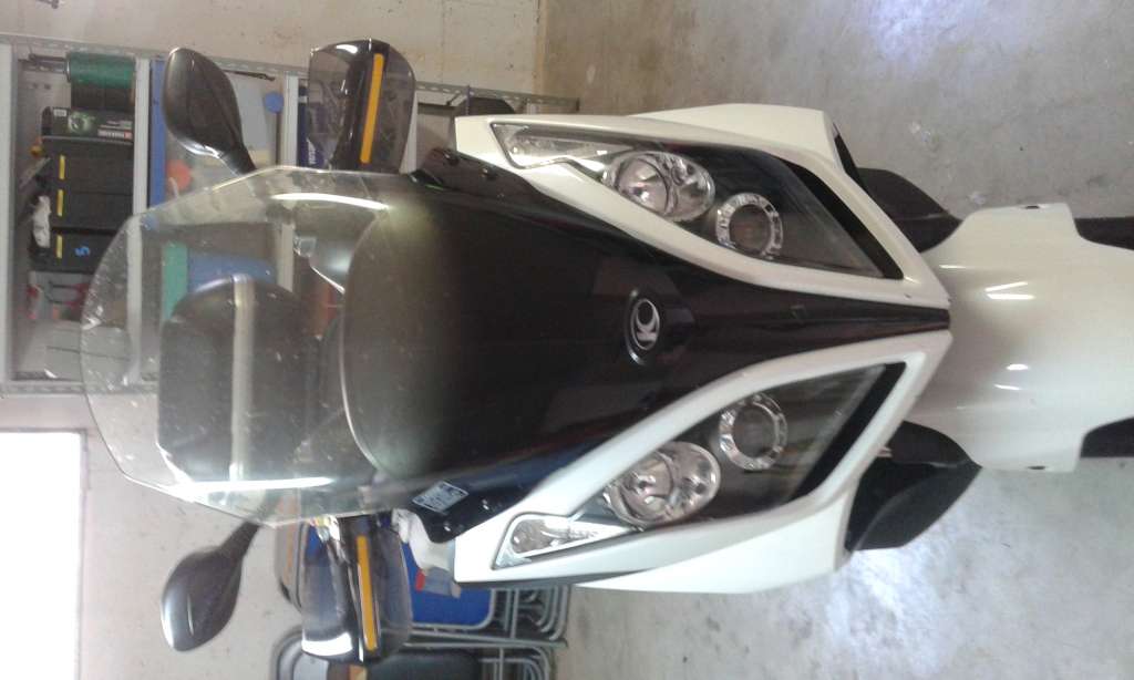

Mitsu Publicado 11 de Septiembre del 2016 Autor Compartir Publicado 11 de Septiembre del 2016 Surpriseeee!!![attachment=44013]20160902_112311.jpg[/attachment] Tomaaaaaaa Otro paramaneadoooooo jajajaj Lo cierto es,q si le quitas lo Amarillo arrancandolo sin mas te quedara mucho mejor (o al menos asi opino yo despues de hacerlo) SALUDOS Enlace al comentario Compartir en otros sitios web More sharing options...
xenatos Publicado 11 de Septiembre del 2016 Compartir Publicado 11 de Septiembre del 2016 Lo se, lo se... pero mas adelante porque a mis hijas les gusta por "seguridad". Tamnien hice un bricolaje en el contrapeso del acelerador para eliminar esa pequeña separacion que trae de fabrica y me ha quedado perfecto y sin afectar a la funcionalidad del mismo. Si alguien esta interesado, hare foto y explicare lo hecho. Enlace al comentario Compartir en otros sitios web More sharing options...

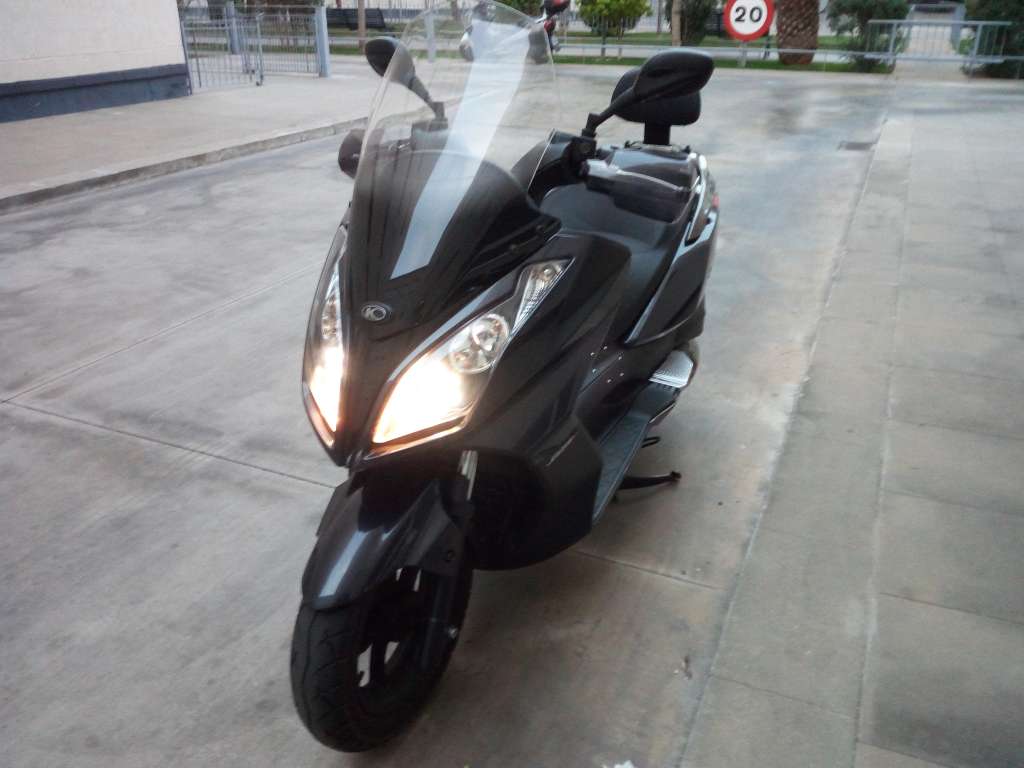

sevikim Publicado 14 de Marzo del 2017 Compartir Publicado 14 de Marzo del 2017 Hola compañeros, otro con los para manos. Estoy súper contento con ellos, el cambio de la moto es total. El aire de las manos desaparece, menos frío, se pueden usar guantes menos cálidos, adiós a las piedrecillas y golpes de insectos, y encima quedan que parece que vienen de serie con la moto. El único pero que le veo es que toca un poco en la cúpula cuando das toda la dirección, pero te acostumbras rápido y ya no le das, lo que si me molestaba mas es que cuando arrancas por primera vez la moto, con las vibraciones se escucha algún pequeño ruido, después desaparece al rato,me he dado cuenta de que es la unión de la pletina del tornillo de maneta de freno con el para manos, pero se elimina con un trocito de goma intercalado al atornillarla Archiprovados ya en viajes y con frío. MAS CONTENTO QUE UN NIÑO CON SUS ZAPATITOS NUEVOS. GRACIAS MITSU Enlace al comentario Compartir en otros sitios web More sharing options...

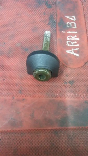

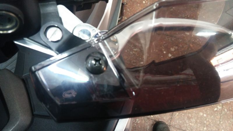

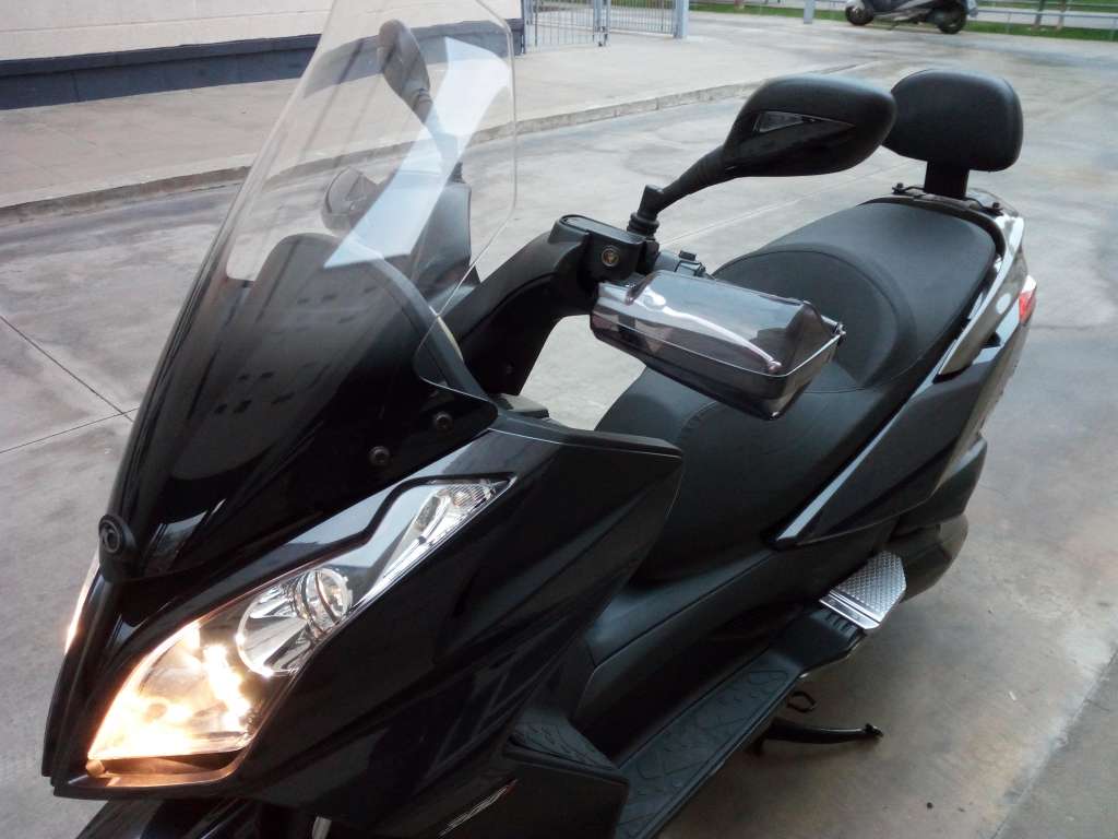

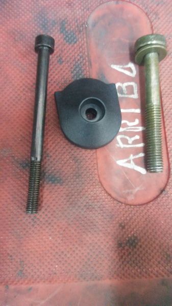

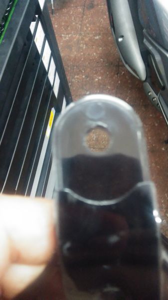

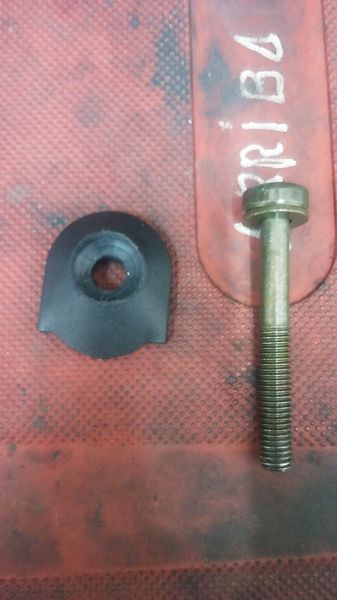

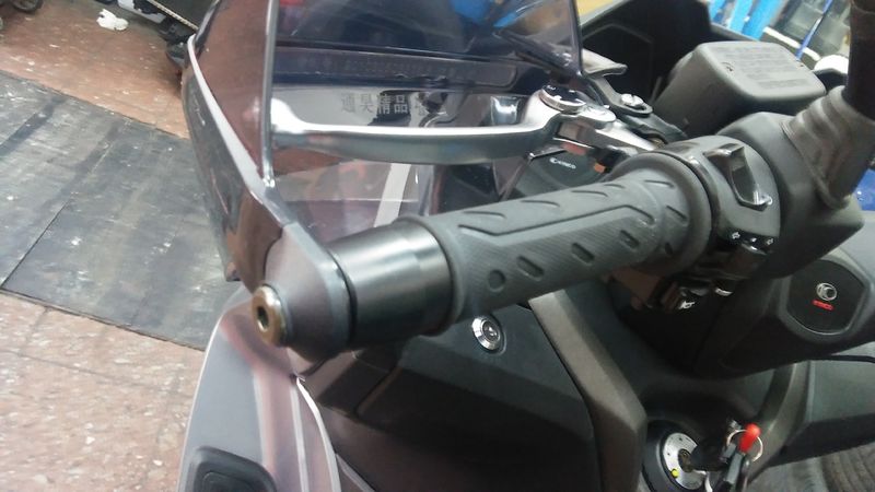

sw_annibal Publicado 13 de Septiembre del 2018 Compartir Publicado 13 de Septiembre del 2018 Bueno panda, yo me he animado y se los he puesto a mi CD 300 ABS E4 En la primera foto se ve el tornillo que vien con el KIT (negro) y el original, así como el tope de plastico. En la segunda foto, se ve el tope avellanado para que entre mas el tornillo original y agrandado el diámetro interior a 8mm. En la tercera, se ve con el tornillo original. El cubre manos, también agrandamos el diámetro. En las siguiente, se ve como queda. Hay que tener cuidado al apretar los tornillos y tuercas del freno, ya que podemos llega a bloquear el movimiento de este. Otra pero, es que la pletina que trae, su diametro es mayor que el tornillo del pasador de freno, yo lo he pillado mordiendo en una esquina, ya que si le ponemos una arandela, no podemos poner la tuerca por abajo. Espero que aguante así, si no habra que hacerle alguna "ñapa" para solventar ese problema. Salu2 Enlace al comentario Compartir en otros sitios web More sharing options...
