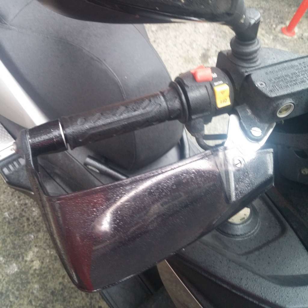

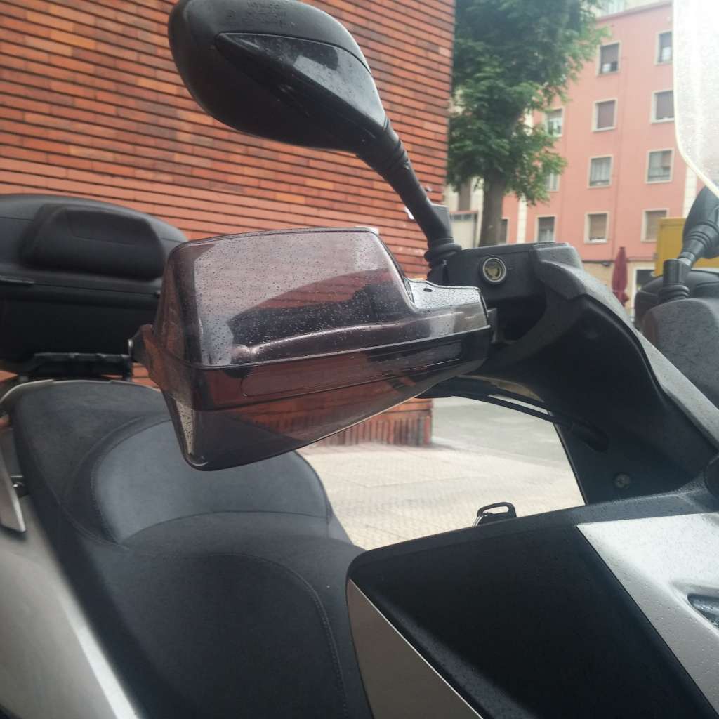

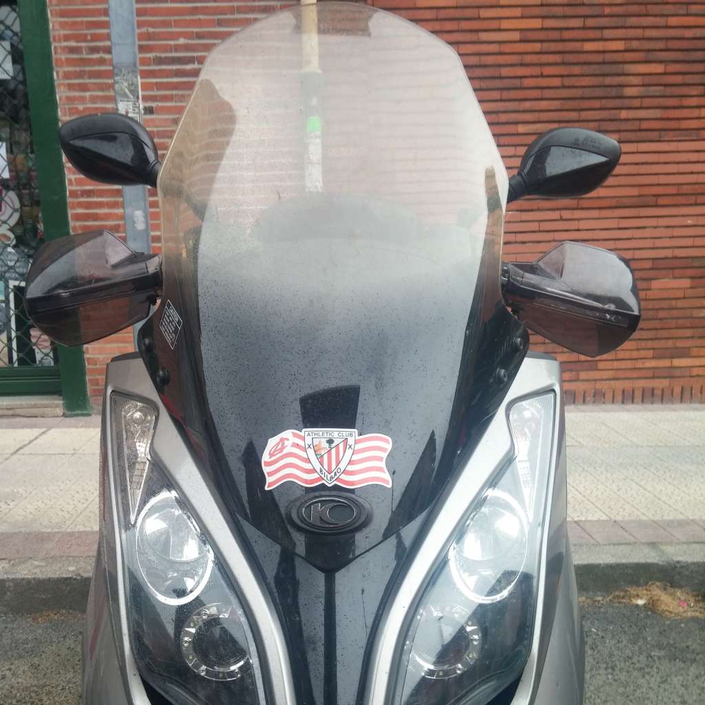

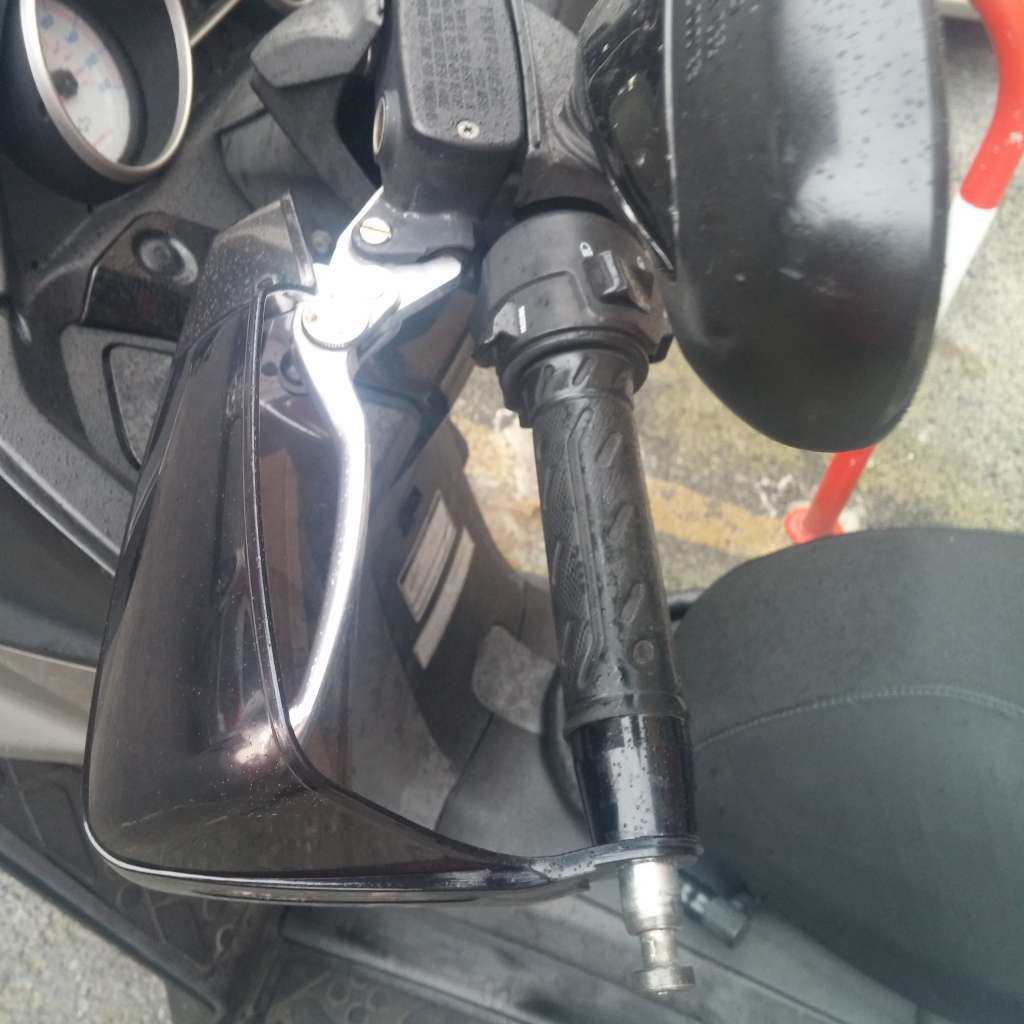

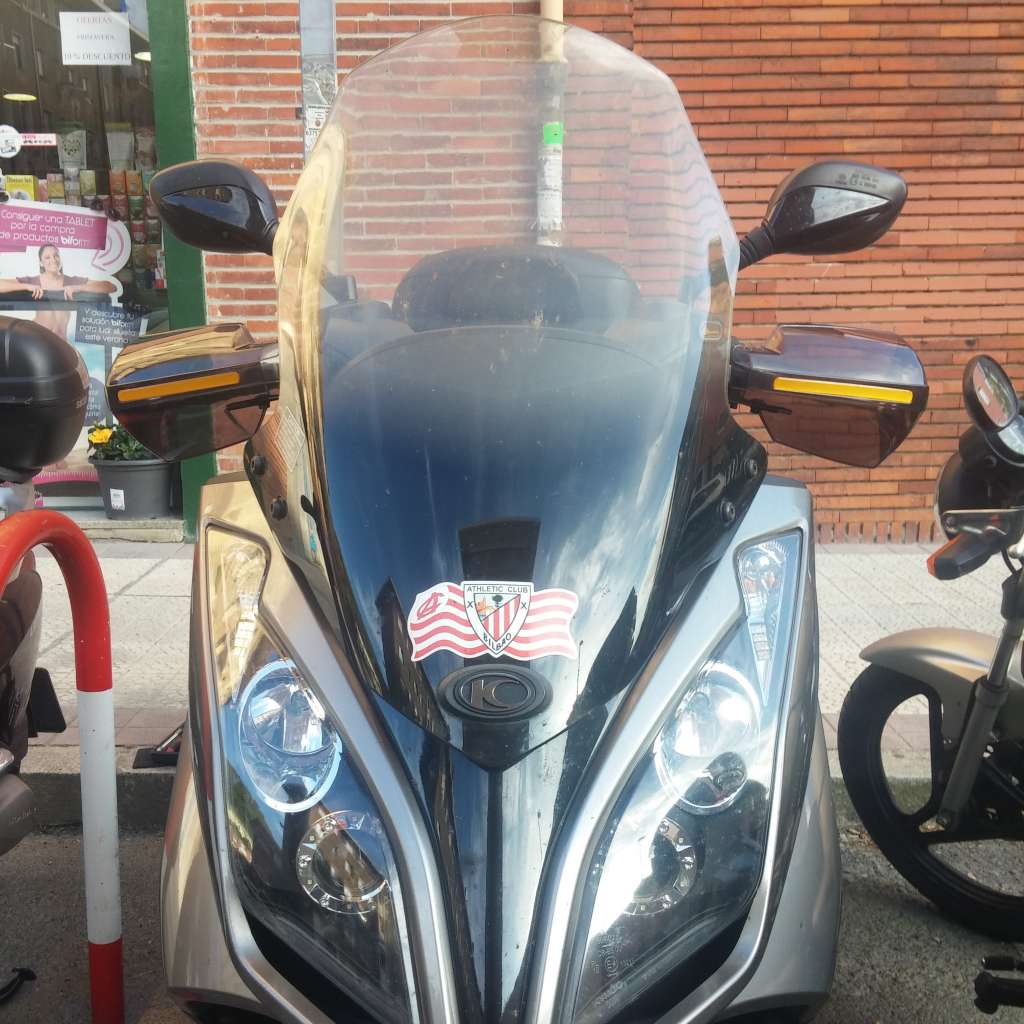

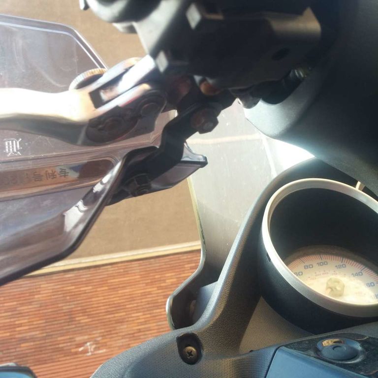

Mitsu Publicado 25 de Junio del 2016 Compartir Publicado 25 de Junio del 2016 Hola Kymconianos !!! Hacia tiempo que buscaba algo efectivo y asequible para cubrir las manos y que no fuera tan coñazo como las Manoplas (que tengo las Tucano Urbano por ahi tiradas del Yuyu que me dio al verlas puestas),ni tampoico ese brico que hay por ahi (BUENISIMO)de poner unos paramanos integrados en la cupula que tiene un trabajo tremendo y hay que ser bastante manitas para que te quede algo digno de mirar con buenos ojos (doy fe de ello xq lo hice), asi que buscando por la red di con unos paramanos universales que se los he colocado a la superdink y,no son lo mas bonito del mundo pero por ese precio y tan facil de colocar no hay nada en el mercado (que queremos por 10 y pico "leuros" ). Por todo ello he querido compartir mi experiencia y algunas fotos para que se pueda ver como queda ya colocado en el bicho. Decir que yo no lo he amarrado en el "bujero" que traia ni con su pletina,ya que donde lo amarre no daba bien y tuve q ingeniarme algo,lo agarre al tornillo del freno por debajo,o sea,amarrado con su tuerca,y con otra pletina mas corta q hice a medida con otro "bujero" que le hice yo conde coincidia mejor y sin que molestara para frenar (porque si te salva las manos y luego la moto no frena como que igual el trabajo es en balde jejeje. No me he dado cuenta de sacar fotos de cerca de como lo he amarrado al final,pero me comprometo a ponerlas antes de que acabe el dia,y aqui os dejo las fotos al menos de como quedan puestos. Tambien os dejo el link de donde los compre yo,que,COMO NO,BARATO Y SERVICIAL, EBAY Y POCO MAS JEJE.... http://www.ebay.es/itm/2x-Universal-7-8-Guardamanos-Handguards-para-moto-motocicleta-Brush-Handlebar-/401064937317?hash=item5d61554765 Cualquier consulta no dudeis en plantearmela (que no sea muy dificil que no tengo estuiçdios ni cursillos jejeje) y en lo que pueda intentare ayudaros ABRAZOTE DE BILBAO !!! ESTA ES LA POSICION EN LA QUE MEJOR TAPAN DEL AIRE Y MEJOR QUEDAN (segun mi modesta opinion) Y SIN LA TIRA AMARILLA Q VA PEGADA Y SE QUITA CON LA UÑA FACILMENTE.... Enlace al comentario Compartir en otros sitios web More sharing options...
sergio_902 Publicado 25 de Junio del 2016 Compartir Publicado 25 de Junio del 2016 Tienen buena pinta al ser de los que van pillados por dos sitios. Lo que no me gusta es lo amarillo Enlace al comentario Compartir en otros sitios web More sharing options...
Mitsu Publicado 25 de Junio del 2016 Autor Compartir Publicado 25 de Junio del 2016 Es una tira reflectante De todas formas se puede tapar con cinta o pintar de negro o lo q sea Enlace al comentario Compartir en otros sitios web More sharing options...

Vendettoso Publicado 26 de Junio del 2016 Compartir Publicado 26 de Junio del 2016 Pues bien chulos que estan si señor, muchas gracias por compartirlo y compartir las fotos de como queda, quedan muy muy bien Enlace al comentario Compartir en otros sitios web More sharing options...

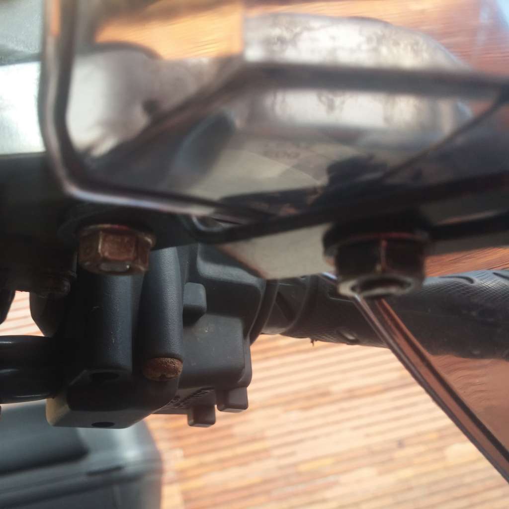

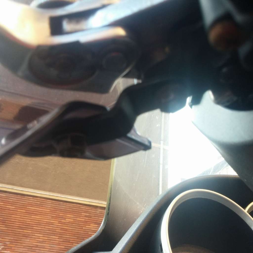

Mitsu Publicado 26 de Junio del 2016 Autor Compartir Publicado 26 de Junio del 2016 Y lo dicho , mañana sin falta os pongo tambien fotos claras de como lo he sujetado al tornillo del freno,q segun lo q hagas el freno luego no funciona y eso no es bueno llorando_ Enlace al comentario Compartir en otros sitios web More sharing options...

RINTXE Publicado 26 de Junio del 2016 Compartir Publicado 26 de Junio del 2016 Muy bien "curraos" y quedan muy bien. Como bien dices la cinta reflectante amarilla,al que no le guste, la puedes pintar o tapar. Pero lo que mejor queda es el emblema del equipazo que has pegado en el parabrisas. claro_que_si claro_que_si claro_que_si Enlace al comentario Compartir en otros sitios web More sharing options...
Mitsu Publicado 26 de Junio del 2016 Autor Compartir Publicado 26 de Junio del 2016 RINTXE dijo: Muy bien "curraos" y quedan muy bien. Como bien dices la cinta reflectante amarilla,al que no le guste, la puedes pintar o tapar.Pero lo que mejor queda es el emblema del equipazo que has pegado en el parabrisas. claro_que_si claro_que_si claro_que_si Ya te digo Paisano jajajaj, creo q solo ese emblema le da 10/20 kms mas de velocidad ajjaja Esa tira,q no es demasiado dabuti,la traen los paramanos,pero,como ya dije anteriormente se puede tanto tapar como pintar y asi quitarla o disimularla,lo q se kiera.... SALUDOS Enlace al comentario Compartir en otros sitios web More sharing options...

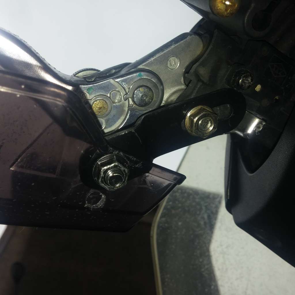

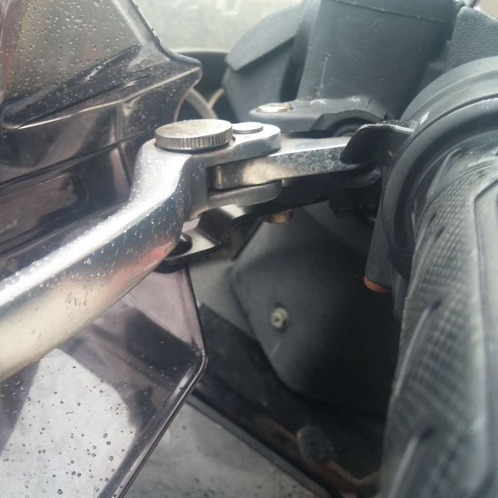

Astibat Publicado 27 de Junio del 2016 Compartir Publicado 27 de Junio del 2016 Decir que yo no lo he amarrado en el "bujero" que traia ni con su pletina,ya que donde lo amarre no daba bien y tuve q ingeniarme algo,lo agarre al tornillo del freno por debajo,o sea,amarrado con su tuerca,y con otra pletina mas corta q hice a medida con otro "bujero" que le hice yo conde coincidia mejor y sin que molestara para frenar (porque si te salva las manos y luego la moto no frena como que igual el trabajo es en balde jejeje. No me he dado cuenta de sacar fotos de cerca de como lo he amarrado al final,pero me comprometo a ponerlas antes de que acabe el dia,y aqui os dejo las fotos al menos de como quedan puestos. Mitsu nos puedes mandar esas fotos del "amarrado" para ver el resultado final??? Gracias. Un saludo. Enlace al comentario Compartir en otros sitios web More sharing options...

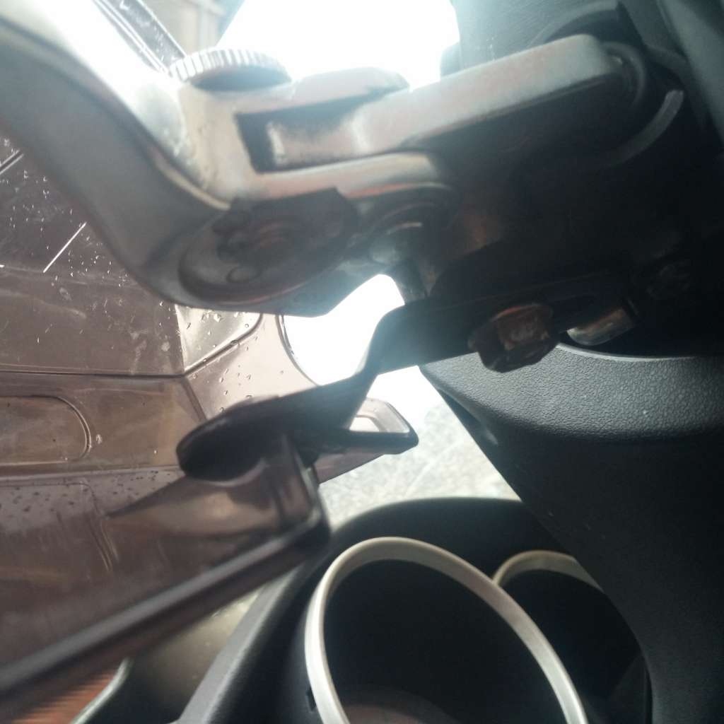

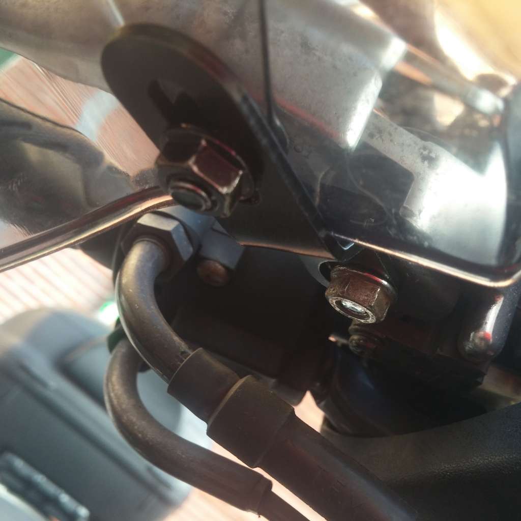

Mitsu Publicado 27 de Junio del 2016 Autor Compartir Publicado 27 de Junio del 2016 Agregadas las imagenes q me pediste con el amarre q le hice. Decir q los probe ayer y muy bien,pero iba sin guantes y note q me daba el aire bastante mas de lo q pensaba el aire,de lo cual he deducido q creo q los puse al reves jajaja,con lo cual no haria falta hacerle ese amarre q yo le hice,con la pletina q ello mismo trae se amarraria de maravilla sin tener q andar haciendo mas agujeros ni chapuceando. Decir q los puse asi porque vi que quedaban mejor en la moto y unas letras q traian impresas se veian derechas,por eso no los puse con las letras al reves,era lo logico,pero tambien me daba mas problema donde tenia el agujero,ya q tenia que hacerle una chapuza algo mayor para amarrarlos por la parte superior a los retrovisores,porque por arriba si los amarras a ese mismo tornillo del freno aunque le pongas otro tipo de tornillo LA MOTO NO FRENA,OJO, y,aunque ya tenia la idea hecha no quise hacer tanto remiendo para un solo amarre. Hoy no creo q me de tiempo probarlo,pero mañana lo hare seguramente,cambiare los dos paramanos poniendolos con su pletina y probare a darme otra vuelta sin guantes a ver si noto mas proteccion o no. YA OS DARE MAS DATOS CUANDO CONFIRME O NO SI MIS SOSPECHAS ERAN CIERTAS. SALUDOS Astibat dijo: Decir que yo no lo he amarrado en el "bujero" que traia ni con su pletina,ya que donde lo amarre no daba bien y tuve q ingeniarme algo,lo agarre al tornillo del freno por debajo,o sea,amarrado con su tuerca,y con otra pletina mas corta q hice a medida con otro "bujero" que le hice yo conde coincidia mejor y sin que molestara para frenar (porque si te salva las manos y luego la moto no frena como que igual el trabajo es en balde jejeje. No me he dado cuenta de sacar fotos de cerca de como lo he amarrado al final,pero me comprometo a ponerlas antes de que acabe el dia,y aqui os dejo las fotos al menos de como quedan puestos. Mitsu nos puedes mandar esas fotos del "amarrado" para ver el resultado final??? Gracias. Un saludo. Enlace al comentario Compartir en otros sitios web More sharing options...

Mitsu Publicado 29 de Junio del 2016 Autor Compartir Publicado 29 de Junio del 2016 Bueno , y como ya os comente , por aqui os dejo tambien unas imagenes de como quedaria colocado en la posicion para la q vienen preparados parece ser (aunque queden las letras en chino al reves) Y,como ya dije tambien,al haberlos cambiado de sitio ya no quedan igual si haceis la comparacion de antes y despues de las fotografias,y ya comentare si quitan mas aire o menos que antes. RESALUDOS Enlace al comentario Compartir en otros sitios web More sharing options...
Mitsu Publicado 1 de Julio del 2016 Autor Compartir Publicado 1 de Julio del 2016 Editado primer post con la posicion en la que he dejado finalmente los cubremanos,atados con los utiles propios q trae haciendo el agujero en otra posicion,y habiendole quitado esas tiras amarillas tan feas que traen jeje. Cualquier duda por aqui estare.... ABRAZOTE DE BILBAO !!! Enlace al comentario Compartir en otros sitios web More sharing options...
