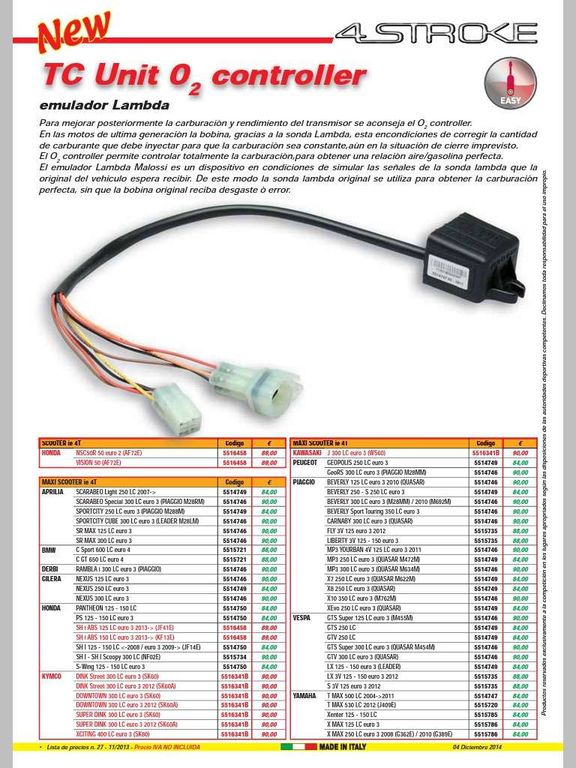

CUCUIBIZA Publicado 22 de Junio del 2016 Compartir Publicado 22 de Junio del 2016 Buenas noches. Poniendo muelles de zapatas mas duros, tendras mas nervio en salida, la moto empezara a andar a Rpm mas altas, una vez engancha zapatas con campana la moto saldra mas violentamente. Si pones muelle de contraste mas duro, evitaras que la correa patine, las Rpm seran también un poco mas altas. Tanto cambiando muelle de contraste, como de zapatas, no tendras mas velocidad punta. Lo que le puedes poner es un filtro de aire DNA. También un emulador de sonda lambda (es una centralita adicional, no hay que quitar la original). Hace poco creo que han sacado una centralita Para la xciting, no se si el resultado es bueno si la cambias, y poco mas, si quieres que mejore mas ya tienes que tocar motor, no creo que merezca la pena. Para los escapes turbokit, hay un db.killer intermedio, esta entre como llevarlo, o tenerlo quitado. Es bueno saber, que cuando cambiamos piezas no originales que afectan a la admisión y escape, es bueno hacerle un reinicio a los sensores TPS-ISC, ya que la Ecu (centralita) puede obtener lecturas erroneas. Respecto a los amortiguadores traseros, tienes algunas marcas, bitubo, ISS Gas, estos últimos los lleva mpracing montado. Estos son los amortiguadores del compañero. Y esta la emuladora de sonda lambda, marca memjet urban, hay más marcas, lleva para hacer varias regulaciones. Enlace al comentario Compartir en otros sitios web More sharing options...

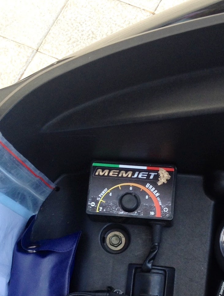

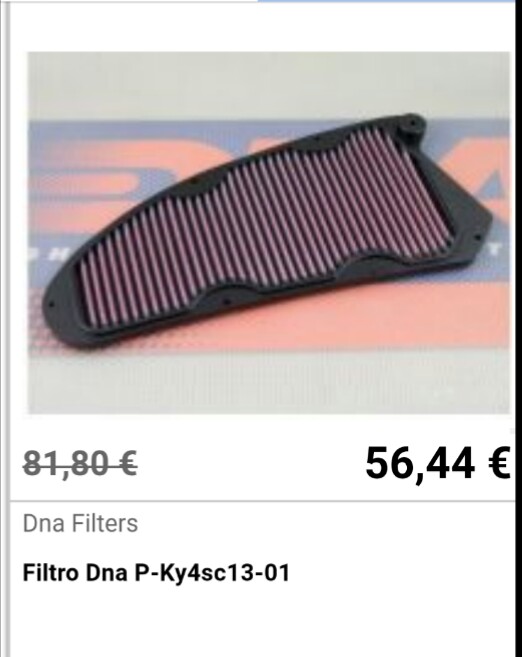

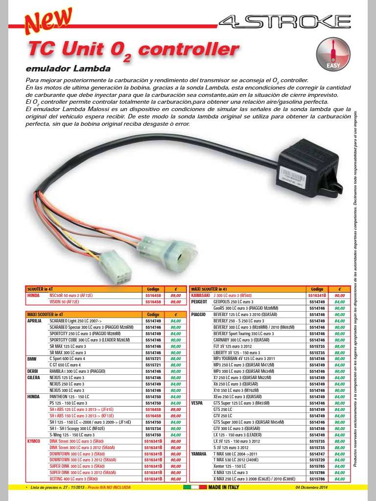

CUCUIBIZA Publicado 24 de Junio del 2016 Compartir Publicado 24 de Junio del 2016 De nada. El filtro DNA los compañeros lo han comprado aquí, es un poco caro, pero lo bueno es que es lavable y reutilizable http://m.ebay.es/itm/Kymco-Xciting-400i-13-14-DNA-Air-Filter-PN-P-KY4SC13-01-/181328504486?nav=SEARCH El emulador de sonda lambda puedes elegir entre 2 modelos que son los que mejor van. El malossi http://www.malossistore.es/es/modelo/KYMCO/KYMCO-XCITING-400-ie-4T-LC-euro-3-SK80-/ENCENDIDOS-CENTRALITAS?MM=MO%20KYXC400&FG=CENTR&Type=M O la rapid bike. Aquí una página donde la venden. http://www.recambio-moto.com/centralitas-rapid-bike-easy/2292-centralita-electronica-rapid-bike-easy-motores-kymco.html Cuidado con la información que dan los vendedores de este producto. Poniendo un emulador de sonda lambda, no se ganan caballos, estos se ganan solo cambiando la Ecu original, porque se puede modificar parámetros del mapa motor. El emulador lo que hace es mandar una información a la Ecu, de que hay mas cantidad de oxígeno en el interior del escape, la Ecu corrige la mezcla gasolina-aire en proporción a ese oxígeno, inyectando mas gasolina. Puedes ganar algo en bajos y medios. La bujía de idirium NGK CR7EIX se puede comprar en cualquier tienda o por ebay. Sobre los amortiguadores a ver si entra mpracing y te comenta donde los compro. También ha probado las 3 emuladoras de sonda lambda, la memjet urban, la malossi y la rapid bike easy, creo que la que menos le gusto fue la memjet urban. Ahora lleva la rapid bike easy. Buenas noches trato_hecho Enlace al comentario Compartir en otros sitios web More sharing options...
ernestin1612 Publicado 24 de Junio del 2016 Compartir Publicado 24 de Junio del 2016 Ese mismo filtro lo consigues por 56/60€ en varias paginas de respuestos....ese es bastante caro jejejeje Saludos --okey Enlace al comentario Compartir en otros sitios web More sharing options...
xtc2014 Publicado 24 de Junio del 2016 Autor Compartir Publicado 24 de Junio del 2016 pues muchisimas gracias la verdad es que me ha valido de mucha ayuda .... Enlace al comentario Compartir en otros sitios web More sharing options...
CUCUIBIZA Publicado 24 de Junio del 2016 Compartir Publicado 24 de Junio del 2016 Efectivamente Ernesto. Yo había puesto la página donde algunos lo pidieron. Aquí he encontrado una página que sale mucho más barato. Siempre hay que buscar por todos los sitios, antes de comprar algo jejeje. http://ramirezmotoracing.es/Producto-modelo/Filtro-DNA-P-KY4SC13-01/KYMCO/XCITING_400_I(2013-0)/PARA-MI-SCOOTER/39161 Y en este sitio hay muchas cosas. http://ramirezmotoracing.es/marca/KYMCO/PARA-MI-SCOOTER/XCITING_400_I(2013-0)/0/33/56/626/2747# Buen fin de semana cerveza_ Enlace al comentario Compartir en otros sitios web More sharing options...
CUCUIBIZA Publicado 24 de Junio del 2016 Compartir Publicado 24 de Junio del 2016 No se porque no sale directo el producto. En el segundo enlace, poner la marca de la moto, modelo, año después del 2013 y selecionar filtros de aire. Este es Enlace al comentario Compartir en otros sitios web More sharing options...

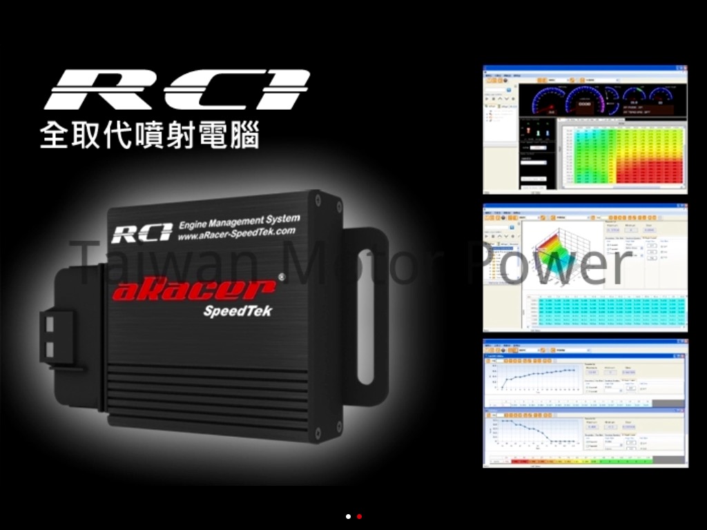

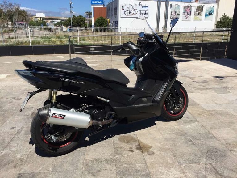

CUCUIBIZA Publicado 26 de Junio del 2016 Compartir Publicado 26 de Junio del 2016 ¿Se puede reprogramar la centralita de la 400? es que creo que un forero lo intentó sin exito. A ver si hay novedades cerveza_ Hola Mito. Al final le saco el maximo a la xciting. A la centralita de serie es casi imposible sacarle partido. No estoy seguro al 100%, pero creo que al final puso otra centralita, y pudo poner un mapa motor adecuado. Si antes de tocar la centralita ya le pillaba mas de 180 k/h en llano, ahora ni me lo quiero imaginar. Un saludo. Esta es la centralita Enlace al comentario Compartir en otros sitios web More sharing options...
madspaniard Publicado 26 de Junio del 2016 Compartir Publicado 26 de Junio del 2016 No se, empujar esta moto a esos límites ya me da miedo y no por el motor o frenos sino por el resto de componentes, diámetro de ruedas, horquilla, etc, el conjunto entero podría estar desequilibrado a esas velocidades. Enlace al comentario Compartir en otros sitios web More sharing options...
