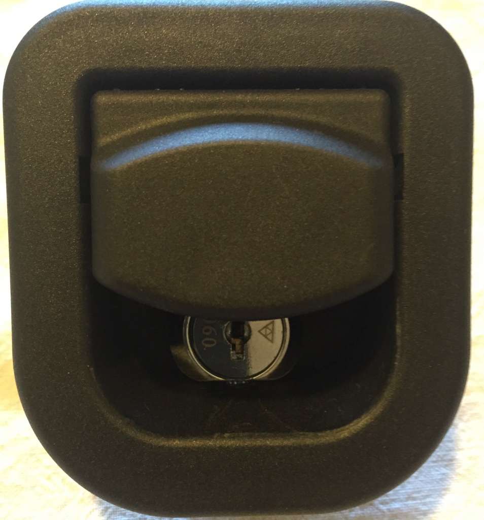

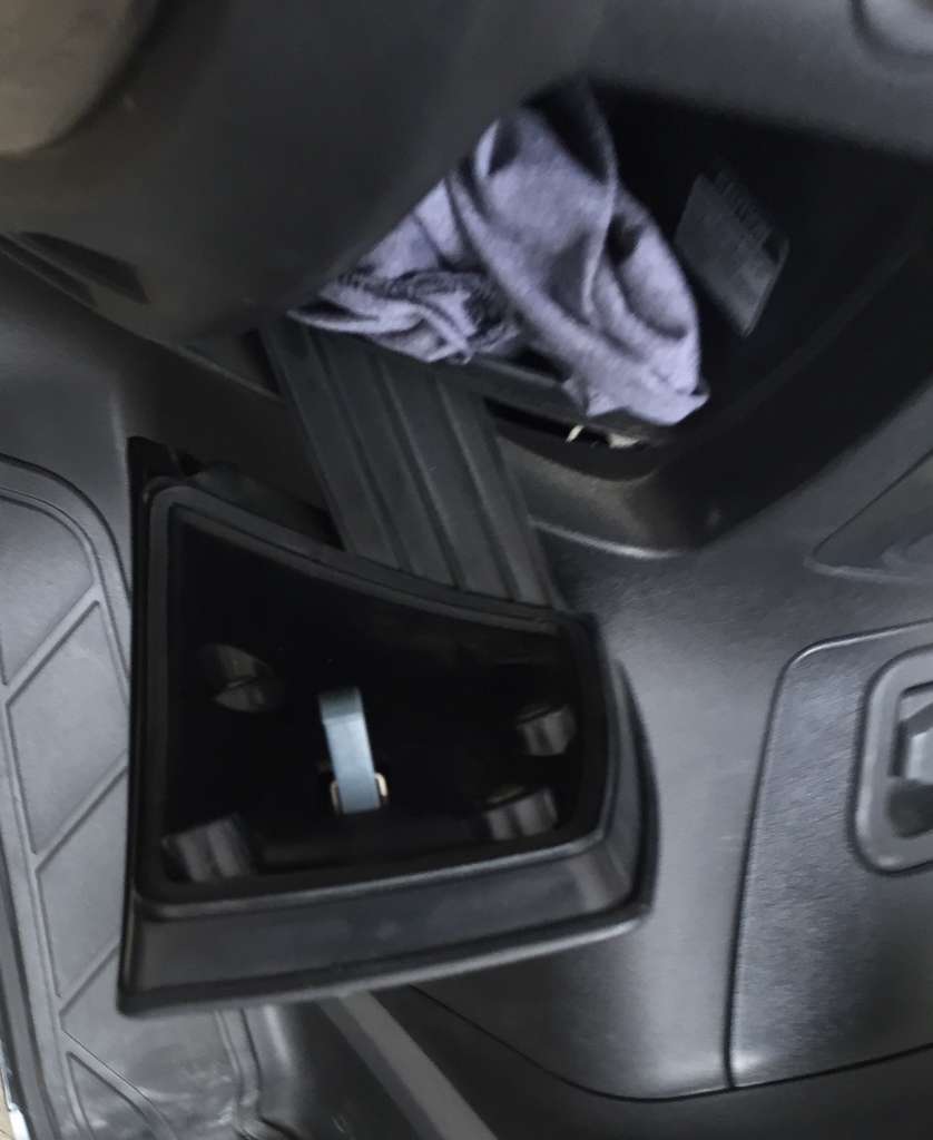

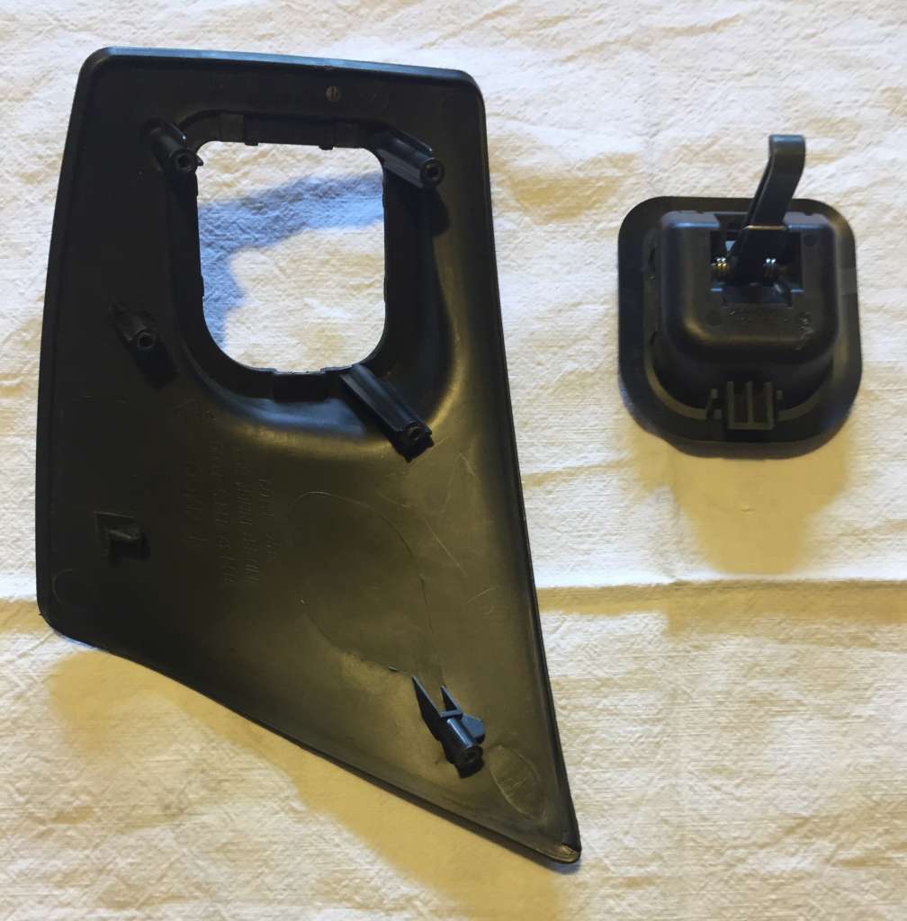

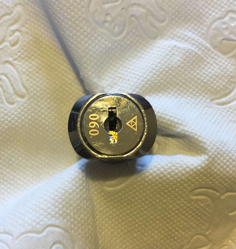

Inox Publicado 16 de Junio del 2016 Compartir Publicado 16 de Junio del 2016 Hola, os envio este brico por si es de vuestro agrado. Cerradura buzón de hipermercado y desmotaje tapa. Enlace al comentario Compartir en otros sitios web More sharing options...

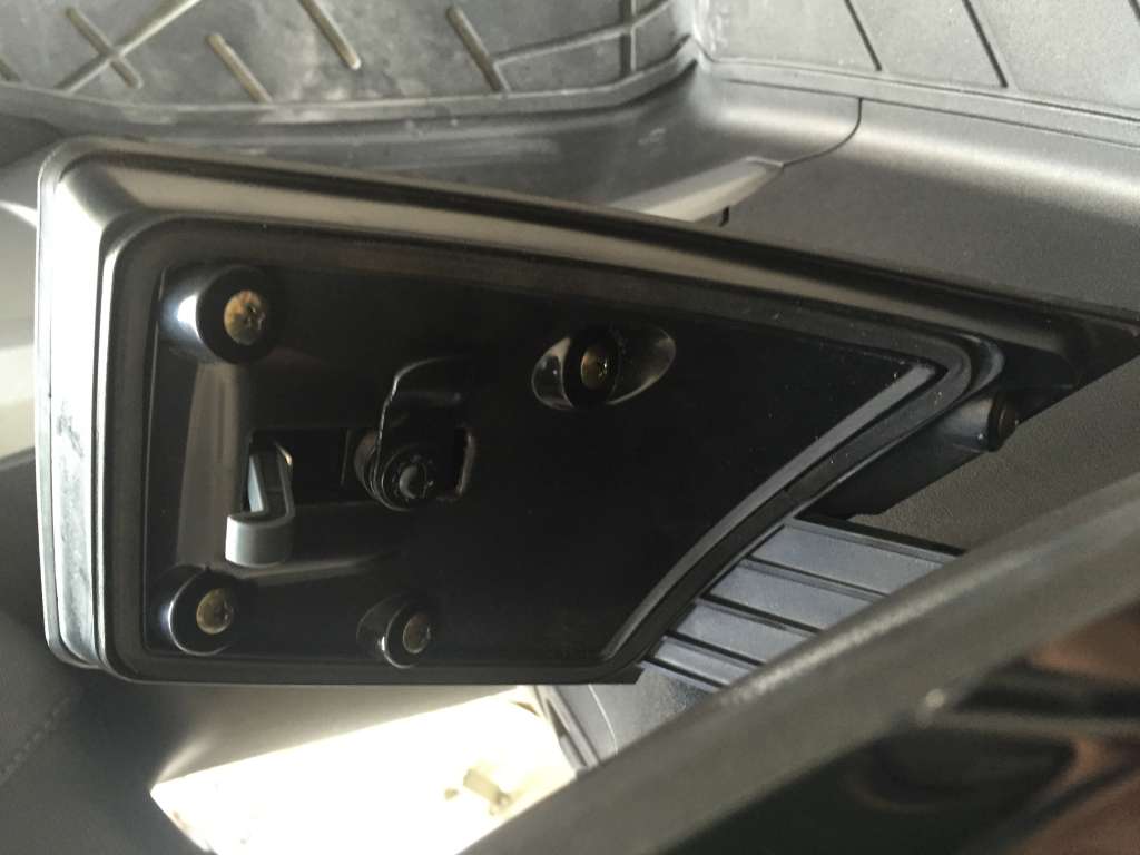

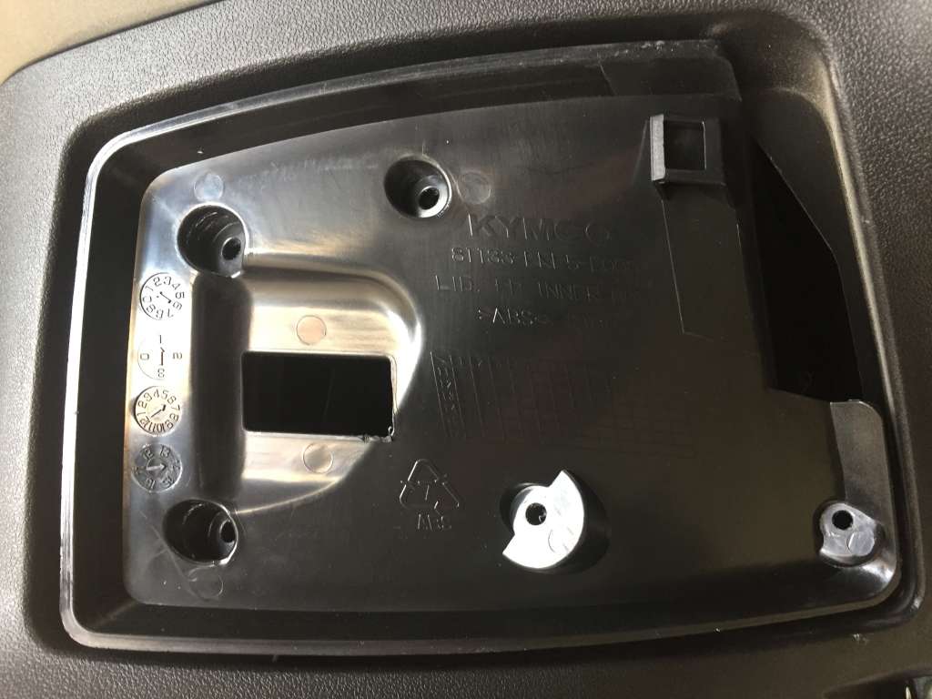

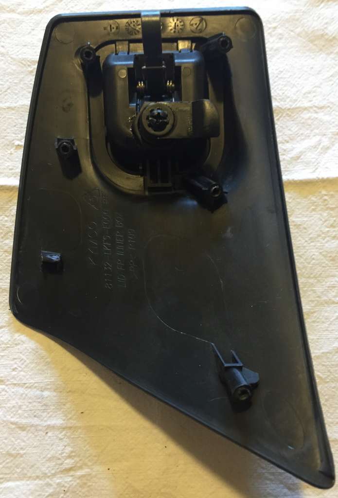

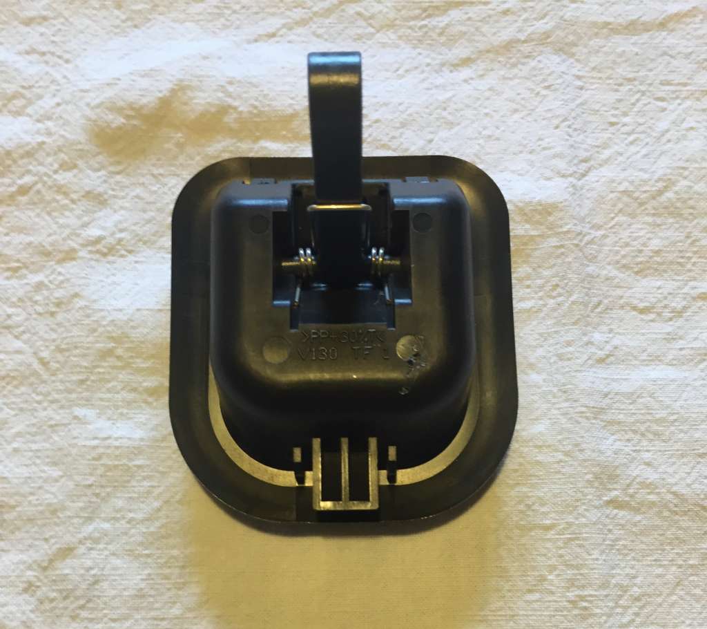

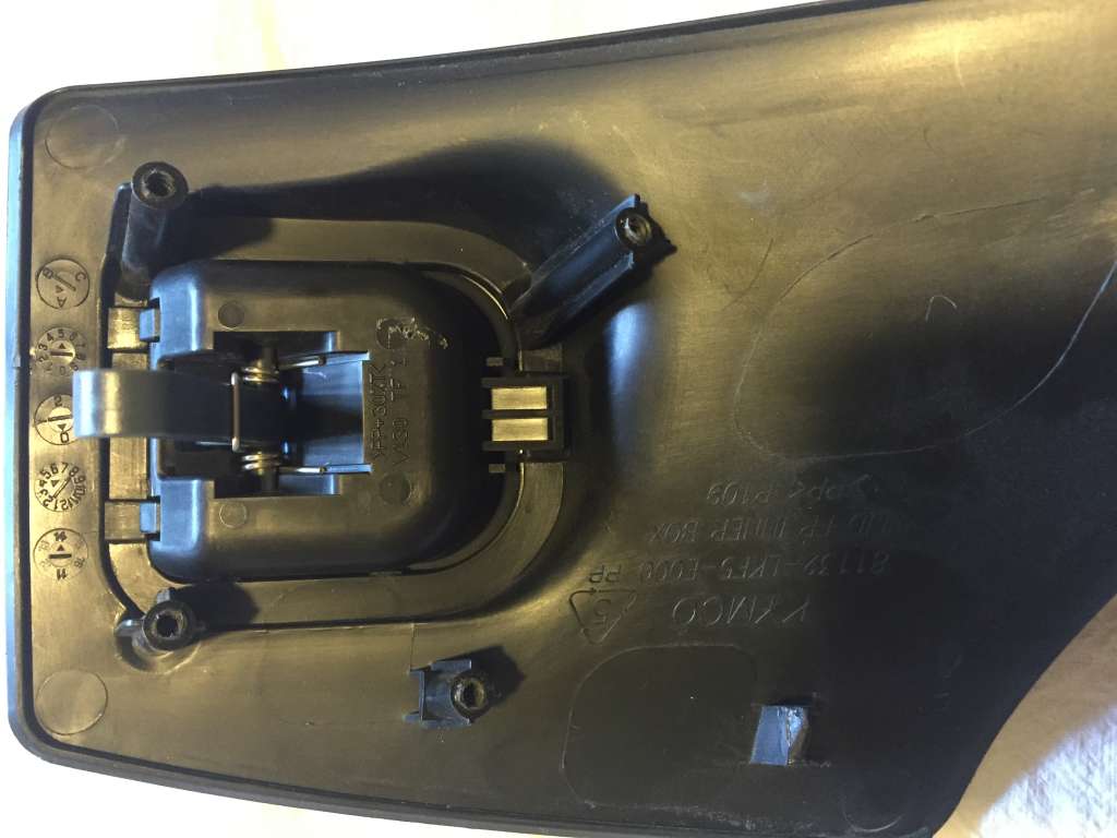

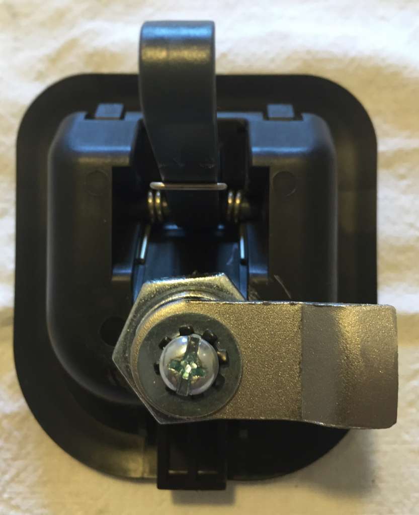

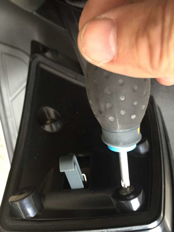

Inox Publicado 16 de Junio del 2016 Autor Compartir Publicado 16 de Junio del 2016 Desmontar pestillo, taladro y montaje cerradura, ojo que el plastico es mas flojo que el pezón de un chupete Enlace al comentario Compartir en otros sitios web More sharing options...

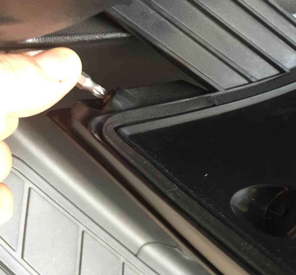

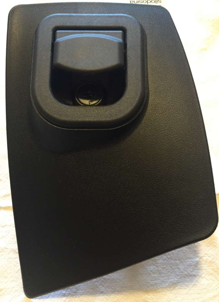

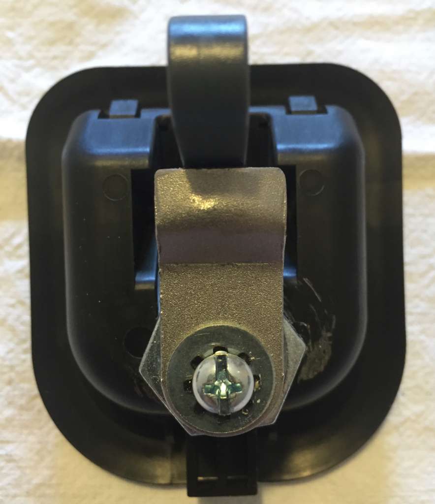

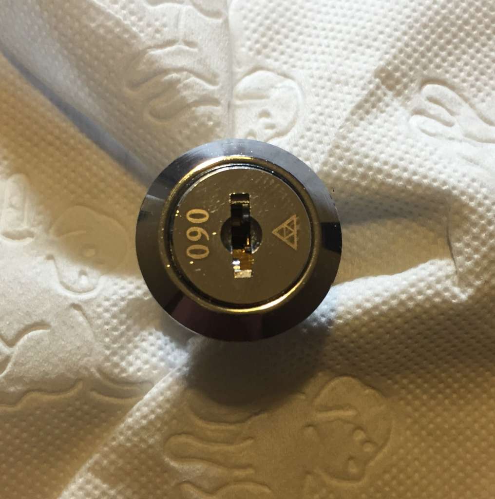

Inox Publicado 16 de Junio del 2016 Autor Compartir Publicado 16 de Junio del 2016 Montaje tapa y montaje en Xciting Enlace al comentario Compartir en otros sitios web More sharing options...

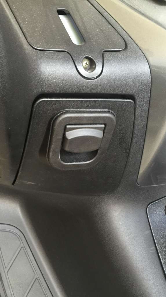

Inox Publicado 16 de Junio del 2016 Autor Compartir Publicado 16 de Junio del 2016 Como podreis observar no se detecta el cierre a simple vista y de este modo no provocaremos a los cacos . Salud Enlace al comentario Compartir en otros sitios web More sharing options...

mpracing Publicado 8 de Marzo del 2017 Compartir Publicado 8 de Marzo del 2017 Muy bien currado!! --okey Peroooo si estiró la tapa hacia abajo no se abre? Enlace al comentario Compartir en otros sitios web More sharing options...
ddc Publicado 11 de Marzo del 2017 Compartir Publicado 11 de Marzo del 2017 Inox, muchas gracias por tu aportación, esto me interesa, estuve mirando por encima el otro día pero me surge una duda, no veo muy bien en donde agarra el cerrojo al echar la llave, me refiero a que visualmente no se muy bien donde se queda el enganche para que no puedan abrir la guantera. Tocando un poco con los dedos al abrir la guantera no me queda muy claro aun donde engancharía... Enlace al comentario Compartir en otros sitios web More sharing options...
lolitohapkido Publicado 11 de Marzo del 2017 Compartir Publicado 11 de Marzo del 2017 Creo que no agarra en ningun sitio simplemente no deja que el pestillo o el tirador se abra por que hace tope coando está la llave cerrada Enlace al comentario Compartir en otros sitios web More sharing options...
Inox Publicado 11 de Marzo del 2017 Autor Compartir Publicado 11 de Marzo del 2017 Hola, es como comenta LolitohapKido, la idea es que el gracioso de o criatura de turno no te robe el trapito, Clinex, similar o si se lleva algo en carga no se habra la tapita en el primer bache. No dejeis nada de valor el plastico es muy debil. Salud Enlace al comentario Compartir en otros sitios web More sharing options...
ddc Publicado 11 de Marzo del 2017 Compartir Publicado 11 de Marzo del 2017 Precisamente es para llevar eso, llevar alguna bolsa, clinex o que no se abra al llevar cargando algo.... La cerradura es de alguna medida en especial??? Enlace al comentario Compartir en otros sitios web More sharing options...
Inox Publicado 12 de Marzo del 2017 Autor Compartir Publicado 12 de Marzo del 2017 No, vulgaris buzon la compre en el Alcampo Enlace al comentario Compartir en otros sitios web More sharing options...
