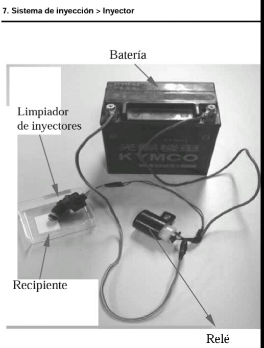

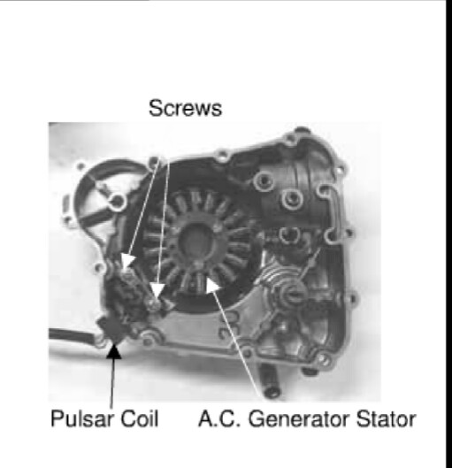

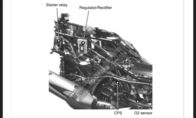

CUCUIBIZA Publicado 18 de Junio del 2016 Compartir Publicado 18 de Junio del 2016 El sensor CPS esta situado en la tapa del cárter derecho, para llegar a verlo hay que desmontar la tapa del alternador, los tres cables amarillos que comentas, son los que salen del stator, estos van a parar al regulador, del stator sale corriente alterna, llega al regulador, este se encarga de regular la corriente y rectificar la corriente a corriente continua, que es cómo trabaja nuestra moto. El sensor CPS si lleva una bobina de pulso. Se trata de un captador y un núcleo imantado en el interior de una bobina que produce un pulso de tensión que detecta la Ecu (centralita) Esta sabe en qué posición se encuentra el cigüeñal y el régimen de giro del motor, por eso si este sensor esta mal marcara mal las Rpm. Siempre mejor medir la resistencia directo en las piezas. La resistencia que te daba el inyector es la correcta, mira los cableados, también puede ser que este sucio el inyector, que tenga carbonilla y no pulveriza bien la gasolina. Se puede limpiar. Para la limpieza usar líquido limpiador de inyectores, el procedimiento dura unos 20 o 25 minutos. Siempre es importante antes de nada, mirar que la batería y el regulador vayan bien, si alguna de estas dos cosas fallan, muchas veces salen muchos errores y hace muchas tonterías la moto, no cuesta nada mirar con un voltimetro que funcionen correctamente. Ha habido casos que han cambiado centralitas y otras piezas, y lo que estaba mal era el regulador. Aqui tienes las medidas de sensores e información. Un saludo Enlace al comentario Compartir en otros sitios web More sharing options...
