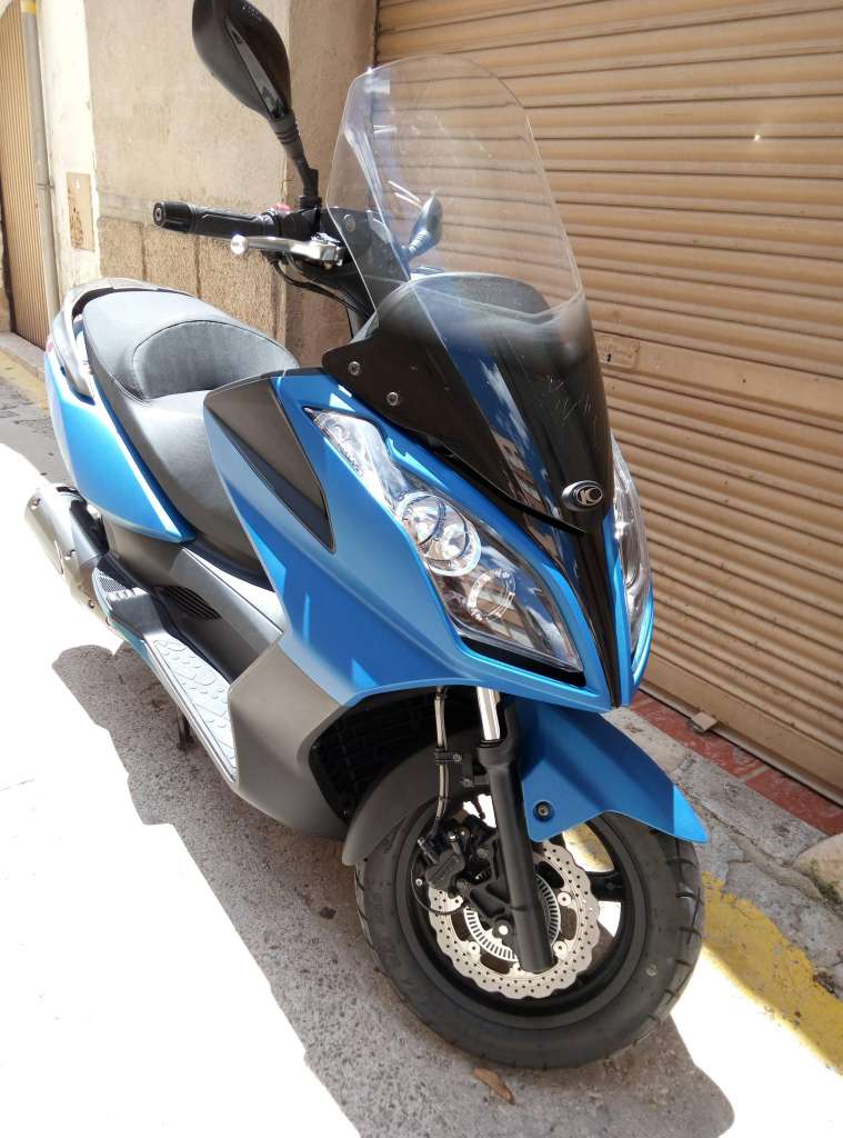

agexr94 Publicado 22 de Junio del 2016 Autor Compartir Publicado 22 de Junio del 2016 Muy buena pinta. Puedes subir fotos sin los periódicos. Ya terminada? Muchas gracias de antemano Si te fijas en la primera página dejo un enlace dónde están las fotos del proceso y del resultado final, sin los periódicos. Enlace al comentario Compartir en otros sitios web More sharing options...
agexr94 Publicado 22 de Junio del 2016 Autor Compartir Publicado 22 de Junio del 2016 Enhorabuena agexr94! Te ha quedado preciosa!!! Llevo tiempo pensando en pintar la mia...me has dado un pequeño empujón! ¡Pues ya sabes! ¡Periódicos y cinta en mano y al ataque! Enlace al comentario Compartir en otros sitios web More sharing options...
agexr94 Publicado 22 de Junio del 2016 Autor Compartir Publicado 22 de Junio del 2016 La verdad es que es una pasada. La aplicación es como si fuera un spray normal?Los pequeños roces los tapa? Es muy muy sencillo de aplicar, más que un spray normal y corriente, ya que al necesitar de tantas capas (mínimo 4) se tapa perfectamente toda la superficie incluyendo así pequeñas imperfecciones que puedas dejarte por el camino. Eso si, ¡no lo dejes secar demasiado tiempo! Respecto a las rayadas, pues te comento. Si son muy notorias simplemente el vinilo se hará a ellas y se verán de todos modos. Si son superficiales pero con un mínimo de profundidad, tendrás que fijarte muy bien para verlas. Si son pequeños roces ni tú sabrás dónde están. Enlace al comentario Compartir en otros sitios web More sharing options...

Anze Publicado 31 de Octubre del 2018 Compartir Publicado 31 de Octubre del 2018 En 23/6/2016 en 0:47 , agexr94 dijo: Es muy muy sencillo de aplicar, más que un spray normal y corriente, ya que al necesitar de tantas capas (mínimo 4) se tapa perfectamente toda la superficie incluyendo así pequeñas imperfecciones que puedas dejarte por el camino. Eso si, ¡no lo dejes secar demasiado tiempo! Respecto a las rayadas, pues te comento. Si son muy notorias simplemente el vinilo se hará a ellas y se verán de todos modos. Si son superficiales pero con un mínimo de profundidad, tendrás que fijarte muy bien para verlas. Si son pequeños roces ni tú sabrás dónde están. despues de un par de años, estaria bien saber como sigue esa pintura..... Enlace al comentario Compartir en otros sitios web More sharing options...

agexr94 Publicado 7 de Enero del 2019 Autor Compartir Publicado 7 de Enero del 2019 En 31/10/2018 en 11:46 , Anze dijo: despues de un par de años, estaria bien saber como sigue esa pintura..... Pues la moto ya no la tengo, pero te informo. La pintura duró 1 año (la retiré debido a que la puse en venta, no es que la pintura no durase más tiempo, que seguro que sí). Lo único que le pasó es que en la parte que siempre se roza al subir y bajar de la moto, las tapas laterales, acabaron por levantar la pintura. Cosa que podría solucionarse repintando la zona. Otra forma de evitar que esto te pase con el paso del tiempo es, dándole más capas de pintura (recomiendo 8 capas) o bien dando menos capas pero aplicando laca. En ambos modos sólo son unos 10€ más. Hace poco me compré un coche y he pintado varios detalles con la misma pintura pero aplicando 8 capas y de momento dura perfectamente al tiempo, sol, frío, karcher... Saludos a todos y espero que os ayude esta información. Enlace al comentario Compartir en otros sitios web More sharing options...
