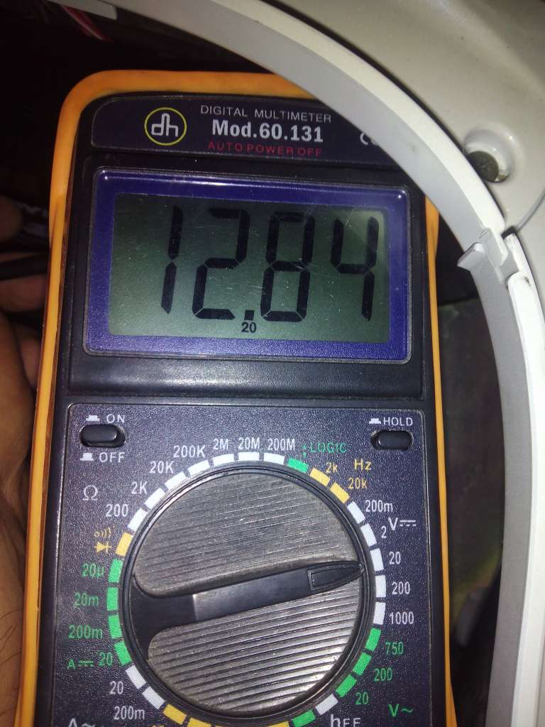

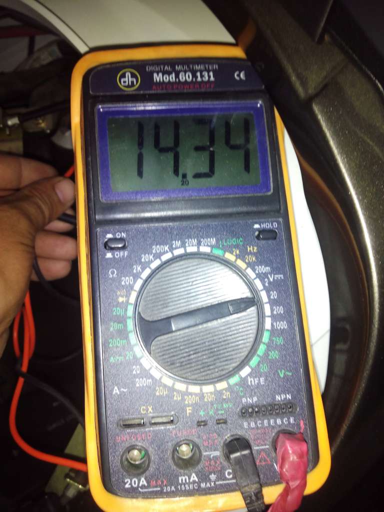

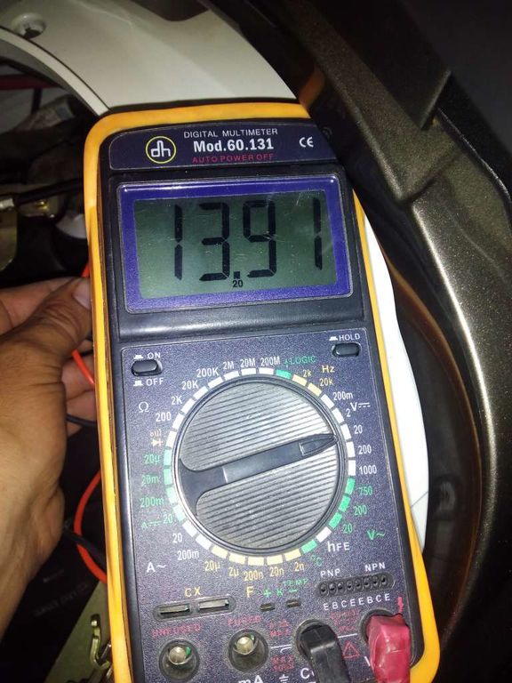

Pedrolg1980 Publicado 11 de Junio del 2016 Autor Compartir Publicado 11 de Junio del 2016 Hola mirado el vortage. 1 moto parada 2moto recién encendida 3 moto caliente a mitad de la aguja y a 5000 rm Que me decís sobre el tema Los bornes de la batería estaban bien apretados Un saludo Enlace al comentario Compartir en otros sitios web More sharing options...
Nigromante Publicado 11 de Junio del 2016 Compartir Publicado 11 de Junio del 2016 El voltaje me parece correcto, quizás algo alto ya que nunca debería superar los 14v (una manía mía) pero los supera por muy poco, supongo que en el momento de la prueba no te marcaba el fallo, deberías tenerla encendida y dando y soltando gas en el caballete hasta que te de el fallo y comprobar el voltaje en ese momento. Enlace al comentario Compartir en otros sitios web More sharing options...

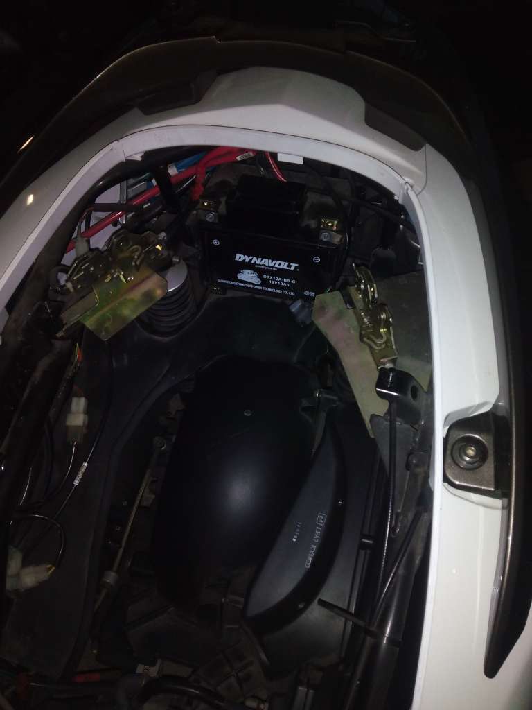

Pedrolg1980 Publicado 12 de Junio del 2016 Autor Compartir Publicado 12 de Junio del 2016 Hola Nigromante!!!!! Cierto es que no me dio el error después de tener una hora la sd encendida. Luego que en las fotos no sale con las luces encendidas y la moto a su temperatura óptima de me bajo a 14v haciéndome picos de 13,78v a 14,03v cuando ponía los intermitentes. Por otro lado e verificado que el ventilador del radiador funcionaba echando echando calor, eso me dice que el agua también circula si no sería frío el aire ¿no? Le e puesto dos cables hasta el cofre por si me hace el error de nuevo medir voltges haber q pasa. Luego por otro lado aller el colector lo q enchufa en el motor hasta el silenciador no se ponía rojo cps que el día que le dio el fallo se ponía rojo vivo. ¿tu que crees sque puede ser tanto lo de la temperatura como lo del colector? O es normal q el tubo escape se ponga rojo Un agradecimiento ante mano. Enlace al comentario Compartir en otros sitios web More sharing options...
Nigromante Publicado 12 de Junio del 2016 Compartir Publicado 12 de Junio del 2016 Yo creo que o bien está mal el regulador pero tiene un fallo intermitente, o bien la que está mal es la batería, que tenga poco líquido o que esté defectuosa por lo que sea y suba mucho de temperatura al cargarse. Si realmente fuese temperatura del líquido refrigerante, no te subiría dos rayas y de repente te bajaría, o no bajaría o lo haría de forma progresiva. Además se te enciende el testigo de batería y eso no tiene nada que ver con el radiador. Por 5€ venden unos voltímetros sencillos que son simplemente una pantalla digital que marca el voltaje, si ya le tienes dos cables puestos igual era interesante que le conectarás algo así para ver cuanto marca la batería en ese momento y luego puedes instalarlo en alguna parte de la moto ya que es una información muy importante, cuando se me acabe la garantía yo seguramente le ponga uno. Vete también por donde has comprado la batería y reclama, diles que ese fallo te lo da desde que se cambió la batería que además es cierto y que la revisen o prueben con otra, para mi tiene tantas papeletas o más de ser culpa suya teniendo en cuenta que te falla desde que la cambiaron. Enlace al comentario Compartir en otros sitios web More sharing options...
