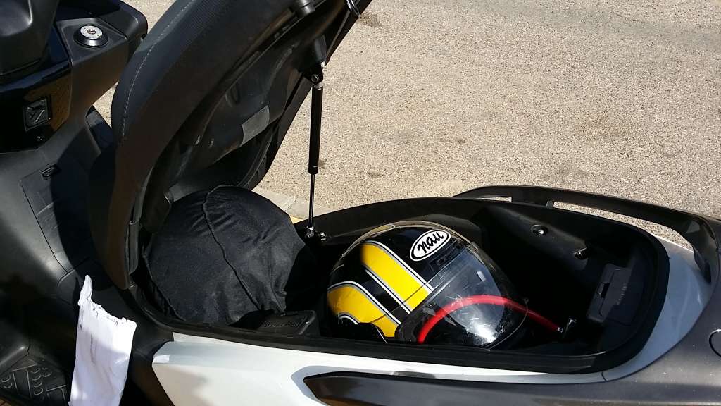

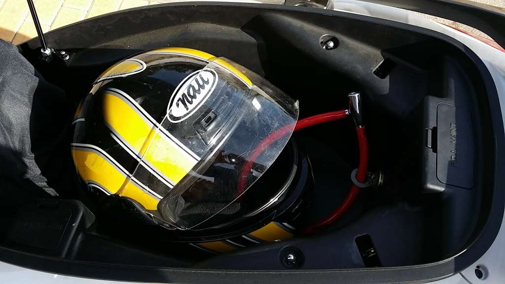

ahonen Publicado 10 de Junio del 2016 Compartir Publicado 10 de Junio del 2016 Buenas yo como se ve en la foto tengo una people y llevo una pitón los guantes y unos pañuelos d papel.... A parte, no entra mucho mas. Para evitar eso nunca lo cierro por q la verdad es q lo q se van a llevar es una joyita Enlace al comentario Compartir en otros sitios web More sharing options...
