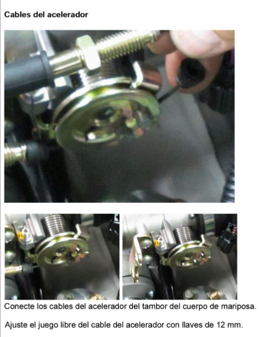

CUCUIBIZA Publicado 21 de Junio del 2016 Compartir Publicado 21 de Junio del 2016 De nada. Estaba claro que algo de eso era, es el tambor que esta mal, el eje de la válvula de mariposa va gobernado por el tambor, que gira por la acción del cable del acelerador. A este tambor va conectado el cable del acelerador, por eso lo decia, a veces no retrocede bien y se queda acelerada. Después esta en el eje de la válvula de mariposa el sensor TPS, sensor de posicion del acelerador, la Ecu sabe lo que estamos acelerando y controla la inyección y encendido a las necesidades de cada momento. Al no retroceder y no cerrar bien, la valvula de mariposa se queda un poquito abierta, este sensor lo sabe e inyecta un poco mas de gasolina (es como si tu estuvieras acelerando un poquito). Aqui puedes ver el tambor, y como a este va el cable del acelerador. Ya nos vas contando cosas. Un saludo. Enlace al comentario Compartir en otros sitios web More sharing options...
