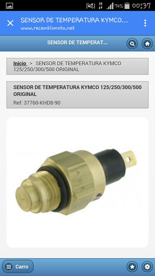

Ivxct Publicado 30 de Mayo del 2016 Compartir Publicado 30 de Mayo del 2016 Estoy barajando la idea de instalar un relojito de temperatura de aceite a mi xct, y me salta la duda si mi mecánico podría ponerme el tornillo con el sensor, y yo me encargaría de pasar cables y demás. Dudo que afecte la garantía siempre y cuando el tornillo sea el adecuado no? Enlace al comentario Compartir en otros sitios web More sharing options...
CUCUIBIZA Publicado 1 de Junio del 2016 Compartir Publicado 1 de Junio del 2016 Buenas noches Ivan. Ese sensor es el de temperatura del líquido refrigerante (sensor WTS). Sera complicado hacerlo. Este sensor va a traves de la Ecu. Tiene una resistencia NTC con coeficiente negativo (cuando la temperatura aumenta, la resistencia disminuye). Conociendo la curva de calibración del material, la ECU convierte esa resistencia en voltios y, con su valor, conoce la temperatura del motor. Tu moto no trae el testigo de presión de aceite, este... Este testigo se ilumina si no circula el aceite, si el filtro de aceite está tapado, si no funciona la bomba de aceite, si los conductos del cigüeñal están obtruidos, o si le falta aceite.. Este testigo es un buen indicador. Un saludo Enlace al comentario Compartir en otros sitios web More sharing options...

Ivxct Publicado 1 de Junio del 2016 Autor Compartir Publicado 1 de Junio del 2016 Gracias cucu por la explicación! Como siempre es un placer leerte. Quizás me he explicado mal... quiero poner lo mismo que en la segunda foto. Un relojito donde marque la temperatura del aceite para saber a que grados trabaja en todo momento. Con el tapón que he mencionado sería suficiente o como debería hacerlo? Enlace al comentario Compartir en otros sitios web More sharing options...
