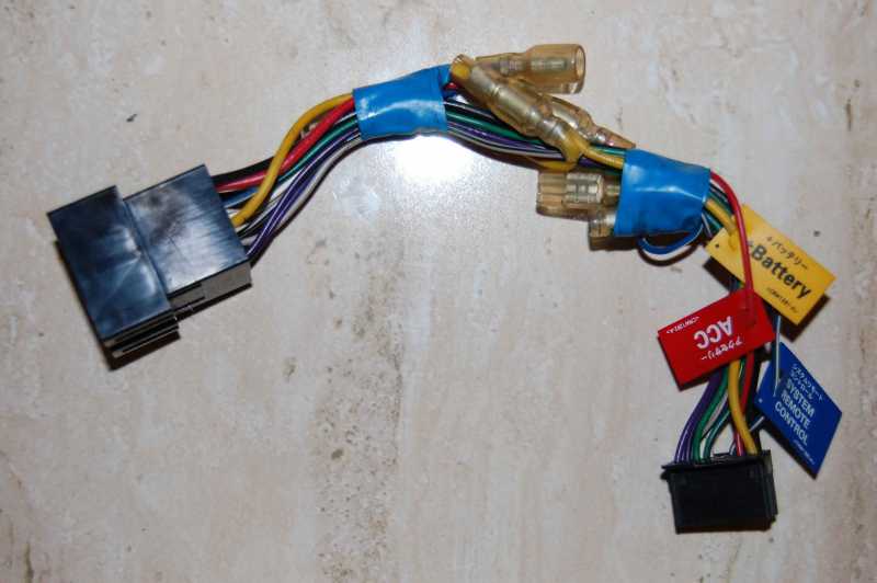

Fracon Publicado 7 de Enero del 2012 Autor Compartir Publicado 7 de Enero del 2012 Gracias Kiki cuanta info, aun la estoy asimilando! La radio en cuestion es esta http://jsp.jvc-europe.com/product.php?id=KD-R721BTE#techspecs Trae un panfleto que explica como instalarlo, lo que pasa que yo de electronica ni papa... Ademas me surge una duda, si el "matojo de cables" ya estaban listos en el coche, y yo solo le he agregado el adaptador del nuevo (aparentemente igual que el antiguo (el de la foto)) no deveria funcionar bien? Es que lo que tampoco quiero es ponerme a probar quitar y poner cables, porque si vuelve a pasar, otra vez a ponerle las pinzas y dar vueltas al coche para que se recargue... Por cierto he visto que el cable con la etiquta, sistema control remoto estaba desenchufado en el cableado antiguo, tiene algo que ver? Enlace al comentario Compartir en otros sitios web More sharing options...

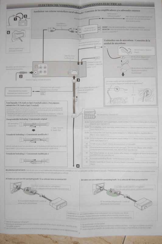

Fracon Publicado 7 de Enero del 2012 Autor Compartir Publicado 7 de Enero del 2012 El papel que trae es este Yo no me aclaro ni mirando esto... A ver si se ve bien la foto y me podeis arrojar un poco de luz... Enlace al comentario Compartir en otros sitios web More sharing options...
bifasico Publicado 8 de Enero del 2012 Compartir Publicado 8 de Enero del 2012 Te digo lo mismo, si eres de cerca de Estepona que lo dudo,lo miramos, si no búscate a alguien con comprobador y que aclare las conexiones es la única soluciòn.. >>>Angel_Haz Bifasico<<< Enlace al comentario Compartir en otros sitios web More sharing options...
Fracon Publicado 8 de Enero del 2012 Autor Compartir Publicado 8 de Enero del 2012 Gracias majos, pero me temo que ninguno me pilla cerca, yo soy de BCN. Igualmente te mando la foto por correo KIKI.. Y lo de buscarme a alguien, lo haria, pero no conozco a nadie que sepa hacer mas que yo (enchufar los cables de manera evidente) El problema es buscar una tienda donde me lo quieran poner, porque el otro dia en el auto equip me dijeron que ellos se limpian las manos (al no haberlo comprado ahi) :adios Enlace al comentario Compartir en otros sitios web More sharing options...

katxurri Publicado 8 de Enero del 2012 Compartir Publicado 8 de Enero del 2012 Ese es un conector ISO, pero sin embargo algunos vehiculos como Renault cambian la alimentacion permanente que sirve para no perder memoria por la alimentacion a traves del contacto, y tienes que intercambiar los cables amarillo y rojo. Enviado desde mi GT-I5800 usando Tapatalk Enlace al comentario Compartir en otros sitios web More sharing options...
