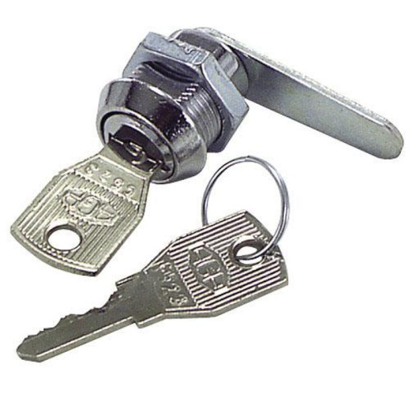

Albertuss Publicado 26 de Mayo del 2016 Compartir Publicado 26 de Mayo del 2016 Hola me gustaría saber si al igual que la superdink ha y guanteras con cerradura de llave para cambiarsela a mi xciting porque cada vez que hay un bache pronunciado o badén se me abre gracias Enlace al comentario Compartir en otros sitios web More sharing options...
Mito Publicado 28 de Mayo del 2016 Compartir Publicado 28 de Mayo del 2016 Hola, en la superdink es una cerradura tipo como las que tienen los buzones de casa, no se si será eso lo que buscas Enlace al comentario Compartir en otros sitios web More sharing options...
CUCUIBIZA Publicado 28 de Mayo del 2016 Compartir Publicado 28 de Mayo del 2016 Lo que pasa es que en nuestro modelo, el tirador ocupa toda la parte superior de la carcasa, entonces para poner una cerradura, tendríamos que ponerla a la derecha o izquierda, debajo del tirador, hace el agujero en la carcasa y recortar los plásticos interiores para que encaje el cierre. Pero que pasa, que la carcasa es de plástico, los enganches interiores son muy débiles, te pegarán un tirón del tirador y se abrirá la guantera, esto es seguro. Otra cosa de él porque yo no la pondría, es porque vas a llamar la atención de los amigos de lo ajeno, pensarán que guardas algo de valor y un día te encontrarás un destrozo, y la guantera reventada. A mí no se me ha abierto la guantera ni una sola vez, revisa la pieza de la pestaña de la carcasa, por si esta doblada o mal, y donde encaja la pestaña. Esta es mi opinion. Al que se le abra y no se lo solucionen hay otro tipo de soluciones, pero lo de la cerradura yo no lo haría. Un saludo Vssss Enlace al comentario Compartir en otros sitios web More sharing options...
Nexius Publicado 28 de Mayo del 2016 Compartir Publicado 28 de Mayo del 2016 Total mente de acuerdo con Cucuibiza la imaginación de los amantes de lo ajeno se les dispara cuando ven algo cerrado, y seguro que ocurriría lo que dice cucu. --okey Enlace al comentario Compartir en otros sitios web More sharing options...
