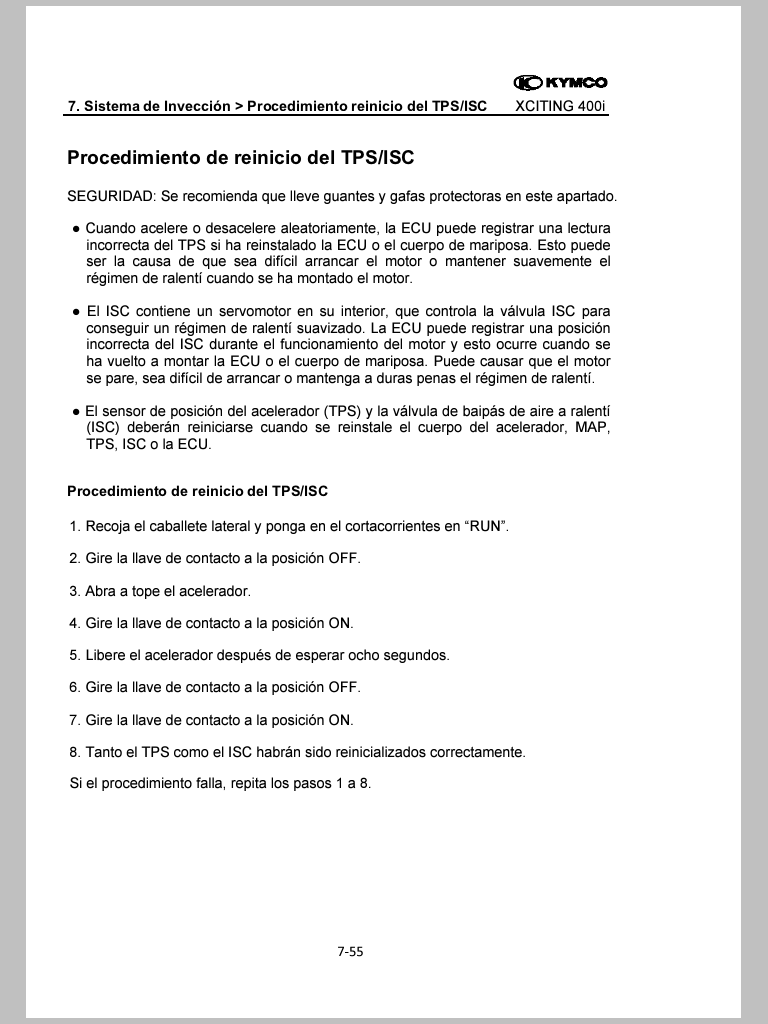

Bueno xicos, despúes de pasar el veranito y todo lo demás, problé hacer el resert de centralita y lo hace perfecto, de hecho parece que la moto va mas fina y mejor en salida, pero en lo que se refiere a velocidad punta, hace lo mismo hace tope en 153 kil corta y baja 152, y así consecutivamente, debe de haber algún tope en la centralita de revoluciones o algo así,
si alguien sabe algo mas del tema que lo haga saber gracias...
