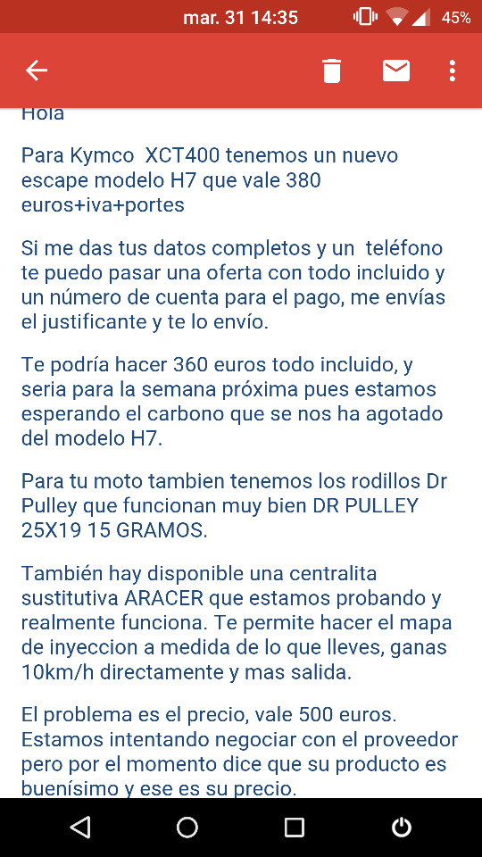

jtoniob Publicado 31 de Mayo del 2016 Compartir Publicado 31 de Mayo del 2016 Me acaban de mandar este mail de turbo kit, para mi ya se dispara el precio... Lo habia elegido por su precio por ser el escape completo mas economico Enlace al comentario Compartir en otros sitios web More sharing options...

paulmarok2 Publicado 31 de Mayo del 2016 Autor Compartir Publicado 31 de Mayo del 2016 [attachment=41768]Screenshot_2016-05-31-14-35-05.png[/attachment] Me acaban de mandar este mail de turbo kit, para mi ya se dispara el precio... Lo habia elegido por su precio por ser el escape completo mas economico Pues ya ves, los 450 o asi serán... Lo de la centralita no sabia nada pero suena bien Eso si 500 pavazos muy ricos Gracias x el aporte Enlace al comentario Compartir en otros sitios web More sharing options...
madspaniard Publicado 31 de Mayo del 2016 Compartir Publicado 31 de Mayo del 2016 Llega un punto en que tienes que plantearte para que quieres la moto, invertir 500 euros en una centralita nueva para cambiar el mapa de potencia en una scooter que ya de por sí va bien de caballos a mi no me parece que tenga mucho sentido. Empiezas a apretar mucho contra los límites de diseño de la propia moto. Por un precio módico te compras una moto deportiva y ahí te desahogas. Claro que esta es mi opinión. Yo tengo chip en mi coche que ya va de serie cerca de los 200cv pero tengo muy claro para que lo hago y los límites del coche y motor, en my Xciting no lo haría. Enlace al comentario Compartir en otros sitios web More sharing options...

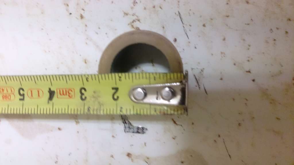

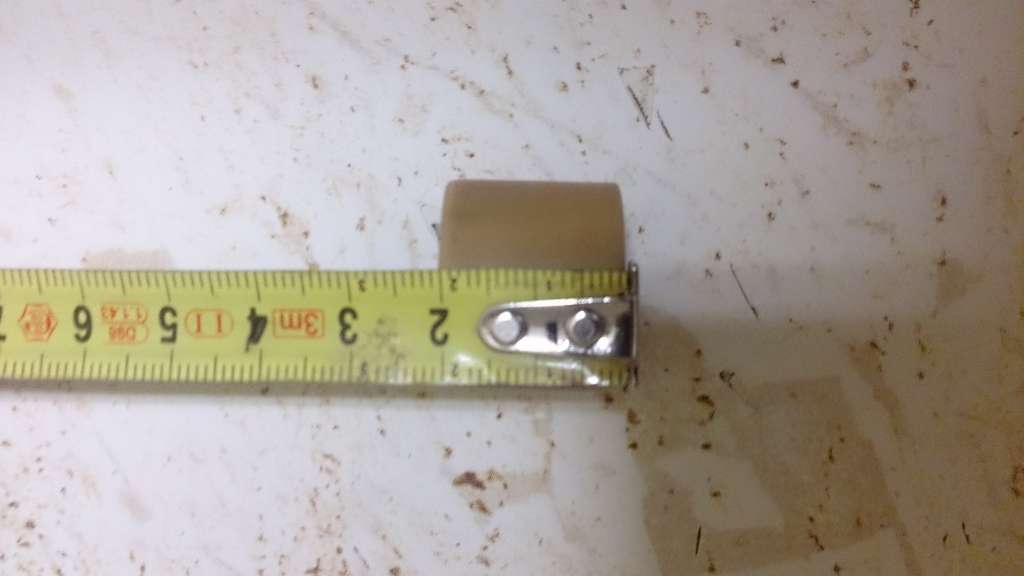

CUCUIBIZA Publicado 31 de Mayo del 2016 Compartir Publicado 31 de Mayo del 2016 Ojo!!! Nuestros rodillos son de 25x20, no 25x19. No se yo, pero no me fio mucho de turbo kit.... Parece una tontería pero.... Entre esto y los 20 k/h mas me hace desconfiar. En esta página vereis que los venden. 25x20 16 gramos, 25x20 15 gramos, etc... Estos son correctos para nuestras xciting... http://drpulley.shopnix.de/advanced_search_result.php?keywords=2520 Y aqui confirmado, tengo el variador original en casa. Enlace al comentario Compartir en otros sitios web More sharing options...
pedro yago Publicado 31 de Mayo del 2016 Compartir Publicado 31 de Mayo del 2016 Cucu te doy la razón con lo de poco fiar de turbokit,si recuerdas en el imail que me mandaron a mi me dijeron que los mejores eran 25×19×17g. Porque los habian probado ellos...ja-ja-ja MuyMal Enlace al comentario Compartir en otros sitios web More sharing options...
FJSG Publicado 31 de Mayo del 2016 Compartir Publicado 31 de Mayo del 2016 Lo de los rodillos yo creo que es grave, recomendar unos rodillos porque ellos no tienen los correctos y hacerte poner unos que tienen holgura..... MuyMal Sobre el tubo, yo en su momento cuando tenia la xct 300 me lo estuve mirando en turbo kit pero me encontré muchos casos con problemas, primero problemas con la sonda, después la copa de carbono que se le saltaban los remaches, después el soporte que se rompía y me tiro para atrás, aunque para ser honestos tengo que decir que acababa de salir al mercado y era uno de los pocos tubos que podías conseguir en ese momento para la xct, podrían ser los típicos fallos de no haber acabado de evolucionar bien el modelo Enlace al comentario Compartir en otros sitios web More sharing options...

CUCUIBIZA Publicado 31 de Mayo del 2016 Compartir Publicado 31 de Mayo del 2016 Cucu te doy la razón con lo de poco fiar de turbokit,si recuerdas en el imail que me mandaron a mi me dijeron que los mejores eran25×19×17g. Porque los habian probado ellos...ja-ja-ja MuyMal Si pedro, me acuerdo. Con todos sean el peso que sean, es como mejor va. martillazosm Son muchas cosas vistas y oidas que hacen que no sean de mi confianza. Si estamos de acuerdo en una cosa, para mi los dr pulley son los mejores, pero no engañes a los compradores por vender. Diciendo la verdad se venden solos, hay que comprar el peso segun lo que queramos mejorar, todo no se puede tener. Un saludo paz_ Enlace al comentario Compartir en otros sitios web More sharing options...
CUCUIBIZA Publicado 31 de Mayo del 2016 Compartir Publicado 31 de Mayo del 2016 Muchas gracias compañero, eres un máquina. Tu de mayor quieres ser mecánico de motos verdad ? claro_que_si Jeje.. Gracias. Mecanico otra vez no porfavor, en breve son ya 28 años que llevo de mecánico, no de motos, de otro tipo de maquinas, pero un 60% es parecido, toco motores, juntas, bielas, correas, radiadores etc etc, vamos que reparo cámaras frigoríficas, enfriadoras, climatizadores, todo sobre el frio y calor (frigorista). Un saludo desde Ibiza trato_hecho Enlace al comentario Compartir en otros sitios web More sharing options...
