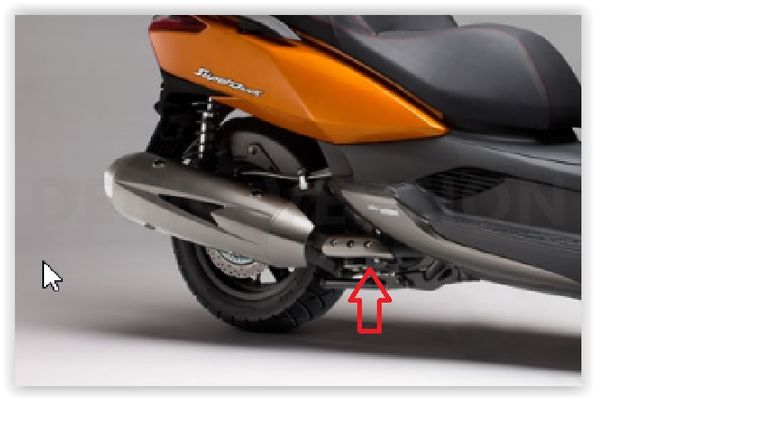

davidcgu Publicado 24 de Mayo del 2016 Compartir Publicado 24 de Mayo del 2016 Mira por si acaso una cosa rapida, el tubo de escape tiene dos protectores montados sobre el para evitar quemaduras, el de atras es como de plastico grande, pero en la parte luego más adelante tiene uno con una forma triangular más pequeño metalico, a mi me sobana un ruido de la misma forma que a ti y estaba "cagao" pensaba que era el motor, y luego era que este protector pequeño metalico tiene unos aislantes/distanciadores que con el tiempo se queman y hace que la pieza tenga juego, no deberias de poder moverla con la mano, si se mueve es eso casi seguro, a mi me ha pasado hace poco y tengo 13 mil Kmts. Espero tengas suerte y sea solo eso ya que es una tonteria y las arandelas no valen nada Un saludo Enlace al comentario Compartir en otros sitios web More sharing options...

Dinkero Publicado 25 de Mayo del 2016 Compartir Publicado 25 de Mayo del 2016 te refieres a esta??? Seguramente sera por la zona del tubo alguna tuerca suelta. Enlace al comentario Compartir en otros sitios web More sharing options...

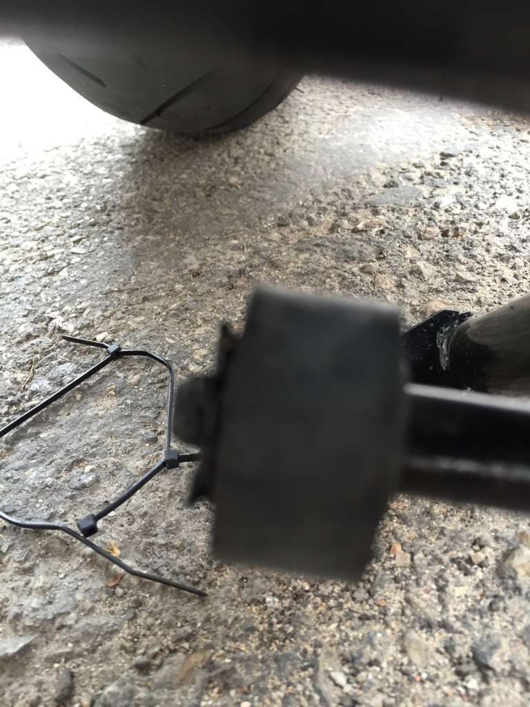

Ivxct Publicado 25 de Mayo del 2016 Compartir Publicado 25 de Mayo del 2016 Podría ser el taco de goma del caballete. Lleva una arandela y puede que vibre de ahí. En mi xct también lo hace. Algún día le pondré otra arandela para que haga presión y no vibre. Enlace al comentario Compartir en otros sitios web More sharing options...

CUCUIBIZA Publicado 25 de Mayo del 2016 Compartir Publicado 25 de Mayo del 2016 Buenas noches. Creo que puede ser una vibración o ruido de la cerradura de contacto contra los plásticos. Esto le ha pasado a algunos compañeros, suena a chapa o campaneo, cuando subes de velocidad ya no suena. Haz una prueba y cuando vayas abriendo gas poco a poco, haz fuerza con la otra mano hacia abajo en la carcasa de la cerradura de contacto, a ver si no lo hace. Otra cosa. Hubo un compañero que decia que tenia ruidos a bajas velocidades, que parecian como maracas, el ruido era por unos relés y clemas sueltas, que golpeaban diversas partes plásticas, se lo fijararon todo y desaparecieron las maracas. Y por último, hay una cosa que pasa mucho y en muchos modelos de scooter, también les a pasado a algunos en la xciting, se trata del ruido del caballete, suena como a una arandela metálica suelta o muelles, es por la rueda de goma que hace tope en la parte baja del motor. La solución es quitar el pasador, sacar la rueda, colocar en el eje un poquito de grasa o vaselina, volvemos a montar y listo. Mirar que suba bien el caballete y haga el tope. La prueba que se puede hacer por si es esto seria, vas subiendo poco a poco de velocidad, y con la pierna aguantas el caballete central hacia arriba fuerte. Es muy importante el engrase de varias piezas cuando llevamos miles de kms. Esta es la rueda de goma del caballete Un saludo Vssss paz_ Enlace al comentario Compartir en otros sitios web More sharing options...
royalcp Publicado 26 de Mayo del 2016 Compartir Publicado 26 de Mayo del 2016 Por experiencia propia mírate los caballetes. Tienen muelles que producen ese tipo de vibración Yo engrase y listo Saludos Enlace al comentario Compartir en otros sitios web More sharing options...
