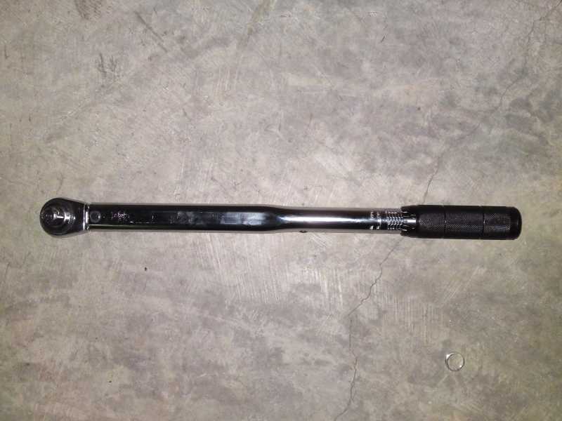

Mito Publicado 6 de Enero del 2012 Autor Compartir Publicado 6 de Enero del 2012 Maferto dijo: Pa que veas si es interesante tener algunas herramientas.. La llave del variador y la dinamometrica, y para la campana? Claro, me las he ido comprando poco a poco. La llave del variador me costó 19 euros en motoscoot y la dinanometrica gané una puja en ebay en 20 euros, luego le compré un vaso de 17" y es una maravilla. Para apretar el variador le pongo 55nm y listo. Ademas en la Yager es muy facil acceder al variador y el embrague, hay bastante espacio, en la movie era mas apretado todo. saludos Enlace al comentario Compartir en otros sitios web More sharing options...

POLI Publicado 6 de Enero del 2012 Compartir Publicado 6 de Enero del 2012 Luisma,yo tengo una dinamometrica,pero no sé como funciona,me lo explicaron a traves de aquí,pero no me aclaro,como dice mito para apretar 55NM que tengo que hacer??sé que lleva unas marcas númericas en la barra y un mango que sube y baja dandole vueltas,quierese decir que para poner 55,bebo subir el mango hasta 50 y las medida que lleva el mango devo dejarlo en 5.No sé si me explico bién,si no es así rectificamé. Poli :adios :motero Enlace al comentario Compartir en otros sitios web More sharing options...
LUISMA Publicado 6 de Enero del 2012 Compartir Publicado 6 de Enero del 2012 POLI dijo: Luisma,yo tengo una dinamometrica,pero no sé como funciona,me lo explicaron a traves de aquí,pero no me aclaro,como dice mito para apretar 55NM que tengo que hacer??sé que lleva unas marcas númericas en la barra y un mango que sube y baja dandole vueltas,quierese decir que para poner 55,bebo subir el mango hasta 50 y las medida que lleva el mango debo dejarlo en 5.No sé si me explico bién,si no es así rectificamé.Poli :adios :motero Ahora mismo, no me acuerdo como es la mía pero luego bajo al garaje y le saco una foto. Te explico: Normalmente, la llave lleva grabado el "palo" central con una numeración a los lados de una raya que va en el eje de ese "palo". Debajo, va el mango que se puede regular de varias formas (según modelos) unos girando el mango, otros sacando el final del mango y girándo. Lo que haces es desplazar el mango hacia arriba y abajo y la referéncia en la escala es la esquina del mango con la escala grabada con el valor que tu quieres. La llave lo único que hace es que al apretarla y llegar al par que has tarado, hace un chasquido o "clac" que te indica que debes dejar de hacer fuerza en la llave. Si sigues apretando, te puedes pasar. Nosotros, en el curro, lo utilizamos para el apriete de los moldes, para unificar fuerzas de los forzudos vascos, que hay cada uno que es capaz de volcar la máquina...apretándo. Luego te pongo la foto. un saludo, Enlace al comentario Compartir en otros sitios web More sharing options...

Mito Publicado 6 de Enero del 2012 Autor Compartir Publicado 6 de Enero del 2012 Maferto, esa llave esta genial :okey ademas del precio, es muy parecida a la mia. Pues como os ha explicado muy bien Luisma, poner los Nm es muy secillo de poner en la llave. Ese clack esta muy bien por que nos avisa que ya no apretemos mas. Pues la moto va de cine, tenía que haberle limpiado antes el embrague. Tenía un fichado polini por 140 euros campana+embrague y unos rodillos de 12,5 gramos que tengo por que al colocar el embrague perderá salida. Pero de momento me espero por que esto va de lujo. saludos Enlace al comentario Compartir en otros sitios web More sharing options...
LUISMA Publicado 6 de Enero del 2012 Compartir Publicado 6 de Enero del 2012 Bueno, aquí os pongo foto de la llave, con zoom en la zona de graduación. Es como la de Mito. También pongo: imagen escaneada del manual que está muy bien explicado. Espero que os sirva. un saludo, Enlace al comentario Compartir en otros sitios web More sharing options...
POLI Publicado 6 de Enero del 2012 Compartir Publicado 6 de Enero del 2012 LUISMA dijo: Bueno, aquí os pongo foto de la llave, con zoom en la zona de graduación. Es como la de Mito. También pongo: imagen escaneada del manual que está muy bien explicado. Espero que os sirva. un saludo, Esta es igualica a la mia,pero necesito que me aclareis como funciona,porque aunque tengo las instruciones,no me aclaro ok.Poli Enlace al comentario Compartir en otros sitios web More sharing options...
katxurri Publicado 7 de Enero del 2012 Compartir Publicado 7 de Enero del 2012 Hola Poli, no es como la mía, pero más o menos funciona igual. Tienes una graduación con rayas que te indica el valor en Nw que quieres seleccionar y para ello vas girando la ruleta negra con los números hasta que llegas a la raya cuando el 0 de la ruleta negra está ahí. Por ejemplo si de las 5 vueltas verás que se acerca hasta el 50 y si sigues girando hasta que la ruleta marca el 3, entonces has seleccionado 53, si sigues hasta el 9 serán 59 y si aparece otra vez el 0 y te fijas ya en las rayas marcará el 60 y con el 0 son 60 exactos. Espero no haberte liado más. :okey Enlace al comentario Compartir en otros sitios web More sharing options...

Mito Publicado 7 de Enero del 2012 Autor Compartir Publicado 7 de Enero del 2012 Muy buena explicación Luisma y la foto un 10. Teneis que sumar siempre con el de abajo, por ejemplo, yo le pongo 55nm al variador. Pues 50 en la raya de arriba y un 5 en la de abajo. Es facil, como en la fote de Luisma casi todas las llaves van igual. Para aflojar es mejor meterle casi el maximo de nm para no descalibrar la llave. Pues este es el embrague que quería poner: http://www.ebay.it/itm/ws/eBayISAPI.dll?ViewItem&item=150454031505&ssPageName=ADME:X:RTQ:IT:1123 y esta la campana: http://www.ebay.it/itm/CAMPANA-POLINI-PIAGGIO-125-150-4T-KYMCO-250-012-/400130138284?pt=Ricambi_e_Accessori_Moto&hash=item5d299d60ac EL vendedor me cobra 25 euros por los gastos si lo envia las dos cosas. saludos Enlace al comentario Compartir en otros sitios web More sharing options...
POLI Publicado 7 de Enero del 2012 Compartir Publicado 7 de Enero del 2012 OK es lo quería ver,como se calibra,gracias colegas por la aclaración,ya lo tengo claro,no es tan dificil si lo comprendes jajajajaaa. Un saludo pá tosss Poli :contentisim :motero Enlace al comentario Compartir en otros sitios web More sharing options...
