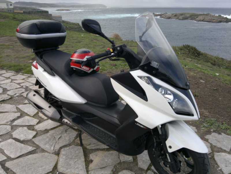

Invitado Marilo Publicado 5 de Febrero del 2012 Compartir Publicado 5 de Febrero del 2012 Hola ASF, hoy por fin he sacado la moto, y aproveché para ir hasta la 3ª Ronda. He hecho 3 pasadas (ida y vuelta). Desde la rotonda de Ikea, dirección Coruña, se puso al final de la subida a unos 128 Km/h aprox. Desde la rotonda de la 3ª Ronda (después del túnel), dirección Ikea, hasta la primera curva a derechas, la moto se puso también a 130 Km/h. En este caso, creo que la moto aún podría subir algo más de velocidad, ya que tuve que cortar gas al llegar a la curva (estaba algo mojado). Como nunca había ido por la 3ª Ronda, no se que a que velocidad hubiese subido con la anterior centralita (E500). Comparándolo con los datos que decías, no me puedo quejar. Yo peso unos 72 Kg, hoy estaba algo mojado y había bastante viento la verdad. Luego quise hacer una prueba de velocidad máxima, y desde la rotonda de Ikea hasta la rotonda de La Grela, se puso a 150 Km/h a 8.000 r.p.m. Si quieres un día quedamos y hacemos la misma prueba con ambas motos. Igual a tu moto le paso algo más (al margen de la centralita), ya que me parece mucha diferencia de velocidad (en la misma subida y con dos motos iguales). Un saludo Enlace al comentario Compartir en otros sitios web More sharing options...
asf Publicado 5 de Febrero del 2012 Compartir Publicado 5 de Febrero del 2012 Hola ASF, hoy por fin he sacado la moto, y aproveché para ir hasta la 3ª Ronda. He hecho 3 pasadas (ida y vuelta). Desde la rotonda de Ikea, dirección Coruña, se puso al final de la subida a unos 128 Km/h aprox. Desde la rotonda de la 3ª Ronda (después del túnel), dirección Ikea, hasta la primera curva a derechas, la moto se puso también a 130 Km/h. En este caso, creo que la moto aún podría subir algo más de velocidad, ya que tuve que cortar gas al llegar a la curva (estaba algo mojado). Como nunca había ido por la 3ª Ronda, no se que a que velocidad hubiese subido con la anterior centralita (E500). Comparándolo con los datos que decías, no me puedo quejar. Yo peso unos 72 Kg, hoy estaba algo mojado y había bastante viento la verdad. Luego quise hacer una prueba de velocidad máxima, y desde la rotonda de Ikea hasta la rotonda de La Grela, se puso a 150 Km/h a 8.000 r.p.m. Si quieres un día quedamos y hacemos la misma prueba con ambas motos. Igual a tu moto le paso algo más (al margen de la centralita), ya que me parece mucha diferencia de velocidad (en la misma subida y con dos motos iguales). Un saludo La mía ni huele las 8000rpm, ni huele los 150km, y pesamos mas o menos lo mismo.Bueno, al cabreo que ya tenia , le acabo de añadir mas leña. Saludos y ya quedaremos Enlace al comentario Compartir en otros sitios web More sharing options...
asf Publicado 5 de Febrero del 2012 Compartir Publicado 5 de Febrero del 2012 Antes acababa de llegar y tenia que poner la mesa ,he vuelto a leer tu post, por poco no coincidimos, ya también estuve dando una vuelta y pase por ahí a las 14.10. El suelo estaba mojado y hacia mucho viento. Estaba probando mi nuevo baúl v46, y la moto se meneaba de lo lindo. Hoy no estaba para correr, la prueba solo la hice en la subida ikea rotonda del pavo,ni de coña llega 128.y lo máximo que he visto, son cerca de 7500 rpm en llano. Saludos Toni Enlace al comentario Compartir en otros sitios web More sharing options...
