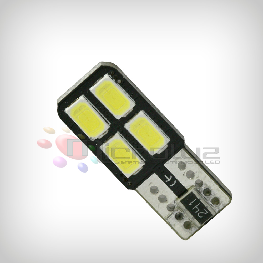

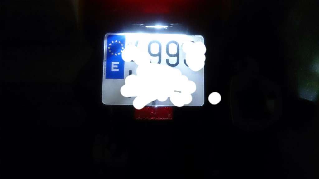

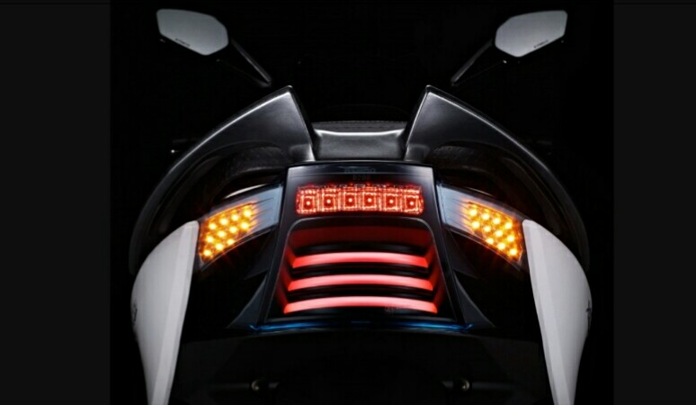

CUCUIBIZA Publicado 20 de Mayo del 2016 Compartir Publicado 20 de Mayo del 2016 Muy buenas. La luz de la matrícula es muy fácil de cambiar y barata, yo llevo una lámpara led, luz blanca, me costaron 5 euros 2 lámparas y quedan muy bien. Estas son, con la misma patilla de conexión. Y asi alumbran. Es muy fácil de cambiar la bombilla, por detras donde entran los hilos hay una goma que sale hacia atras, la bombilla sale con la goma, la cambias y metes la goma para dentro otra vez a presión, en 30 segundos esta listo. Respecto a las de posición traseras, ya es muy complicado. El piloto trasero es un conjunto, son 3 barras led, y las que van con el freno, es una tira de led de 6 diodos. Aquí se ven las luces de posición, las 3 barras de abajo, las de arriba que también son las luces de freno. Difícil cambiarlas. Un saludo Enlace al comentario Compartir en otros sitios web More sharing options...

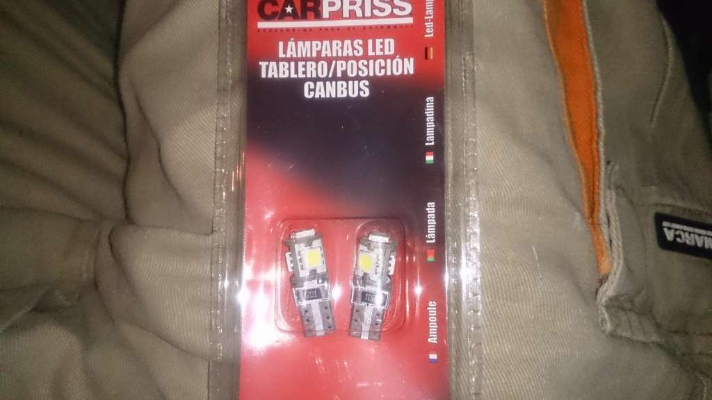

CUCUIBIZA Publicado 20 de Mayo del 2016 Compartir Publicado 20 de Mayo del 2016 Cucu, nos podrias indicar el modelo de bombilla o el link si las compraste por amazon o similar... Muchas gracias! Buenas noches. Las compre en una tienda de aquí, de auto recambios de coche. Tengo la caja con la otra bombilla en el parking, mañana por la mañana le hecho una foto y pongo modelo y referencia. También hay muchas otras marcas que valen, solo tiene que coincidir la patilla de conexión, y que no sean muy grandes para que entren bien. La verdad es que estas alumbran muy bien, son luz blanca pero un poco de tono azulado, hace mas de medio año que las llevo y perfecto. Mañana pongo información. Un saludo Enlace al comentario Compartir en otros sitios web More sharing options...

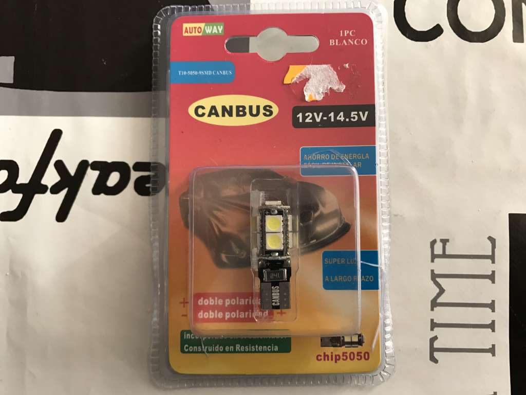

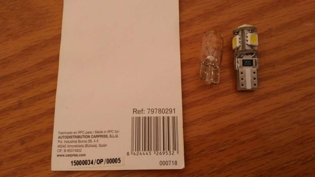

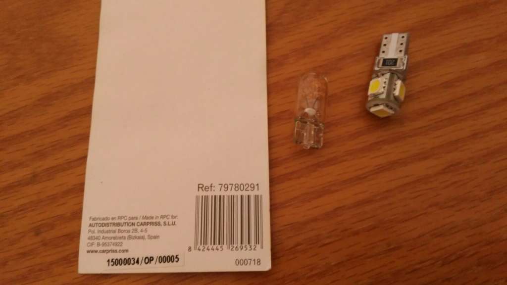

CUCUIBIZA Publicado 21 de Mayo del 2016 Compartir Publicado 21 de Mayo del 2016 Aqui esta la referencia de la lámpara led de la matrícula, y la diferencia entre la lámpara led y la de serie. Un saludo. Enlace al comentario Compartir en otros sitios web More sharing options...

Albertuss Publicado 22 de Mayo del 2016 Autor Compartir Publicado 22 de Mayo del 2016 Ya esta cambiada que diferencia Vssss Enlace al comentario Compartir en otros sitios web More sharing options...

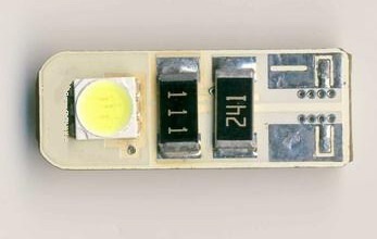

lolitohapkido Publicado 22 de Febrero del 2017 Compartir Publicado 22 de Febrero del 2017 yo el problema que tengo con la bombilla led es que cuando llevo un rato con la moto circulando se calienta y se acaban desoldando los led de la propia bombilla y he probado mas de 6 o 7 tipos de bombillitas con mas leds o con menos todas se acaban calentando una barbaridad (es en una k-xct pero no creo que sea problema del modelo) Enlace al comentario Compartir en otros sitios web More sharing options...

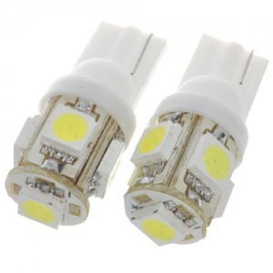

CUCUIBIZA Publicado 24 de Febrero del 2017 Compartir Publicado 24 de Febrero del 2017 yo el problema que tengo con la bombilla led es que cuando llevo un rato con la moto circulando se calienta y se acaban desoldando los led de la propia bombilla y he probado mas de 6 o 7 tipos de bombillitas con mas leds o con menos todas se acaban calentando una barbaridad (es en una k-xct pero no creo que sea problema del modelo) Has probado la que llevo yo, la que sale en las fotos de arriba. Yo hace mas de un año y medio que la llevo y ni un problema, y le he hecho a la moto mas de 1500 kilómetros en menos de 2 dias, 600 kilómetros del tirón y sigo con la misma bombilla, el paquete trae 2, todavía llevo la primera. Un saludo Enlace al comentario Compartir en otros sitios web More sharing options...
lolitohapkido Publicado 24 de Febrero del 2017 Compartir Publicado 24 de Febrero del 2017 Esta y otros muuuuuuuuuchos modelos diferentes he probado ya Enlace al comentario Compartir en otros sitios web More sharing options...
CUCUIBIZA Publicado 24 de Febrero del 2017 Compartir Publicado 24 de Febrero del 2017 Que raro que se rompan. De todas formas aunque alguna se parece no son iguales a las que llevo yo. La mia pone 201. Esta que llevo yo la llevan varios compañeros y no han tenido problemas. La compré en una tienda de autorecambios aqui, vienen 2 y me costaron 5 euros. Un saludo Enlace al comentario Compartir en otros sitios web More sharing options...
lolitohapkido Publicado 25 de Febrero del 2017 Compartir Publicado 25 de Febrero del 2017 El caso es que algunas no se funden se apagan y cuando paro la moto y se enfria vuelve a encender, al principio creia que era una mala conexion porque algunas al ser planas no les cogia bien el pellizco pero me lo hace con todas las que le pongo y alguna llegando hasta desoldar el led, no se misterios de la electricidad Enlace al comentario Compartir en otros sitios web More sharing options...

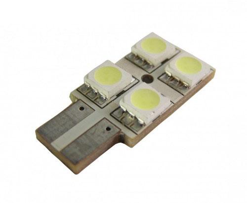

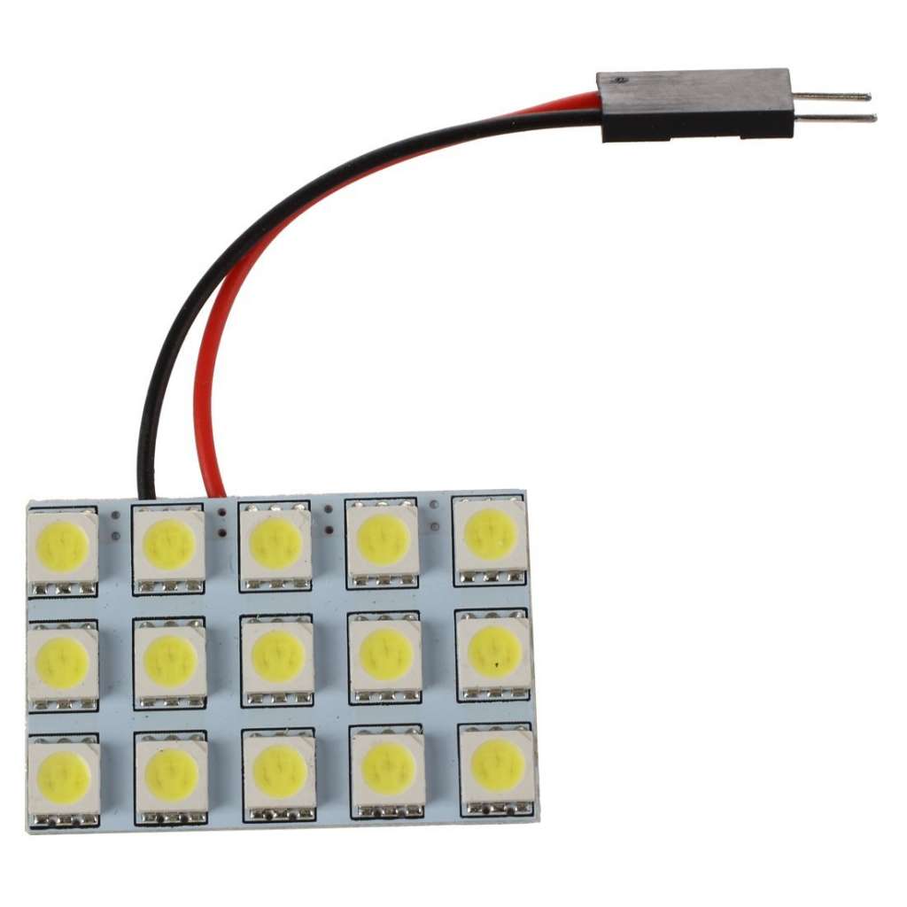

lolitohapkido Publicado 25 de Febrero del 2017 Compartir Publicado 25 de Febrero del 2017 ya he pensado en adaptarle un panelito de estos lo que pasa que no me termina de convencer porque se puede mojar y pegarlo con cinta de doble cara no se yo lo que aguantará.... Enlace al comentario Compartir en otros sitios web More sharing options...

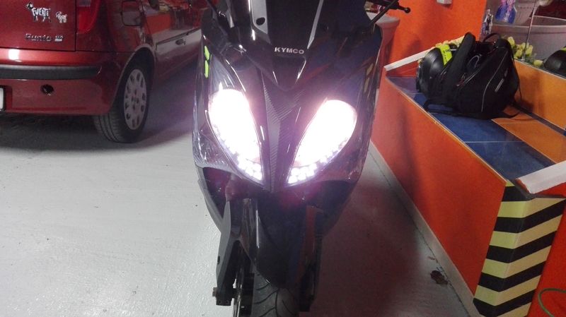

ernestin1612 Publicado 25 de Enero del 2018 Compartir Publicado 25 de Enero del 2018 Por ebay hay unas ópticas por 110€ por si estas interesado Te dejo una foto de la mía con luces cortas y asi se lo envias al que te la vendio jejeje Saludos Enlace al comentario Compartir en otros sitios web More sharing options...
