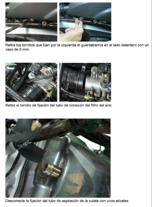

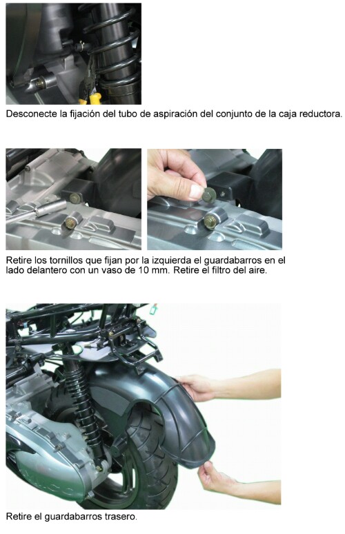

CUCUIBIZA Publicado 19 de Mayo del 2016 Compartir Publicado 19 de Mayo del 2016 Buenas noches. Una vez quitado el tornillo facil de la parte izquierda trasera, que esta al lado del amortiguador, estos son los pasos que tienes que seguir. Un saludo Enlace al comentario Compartir en otros sitios web More sharing options...
madspaniard Publicado 19 de Mayo del 2016 Autor Compartir Publicado 19 de Mayo del 2016 Gracias! A ver si me pongo con ello. Las fotos son del manual? Enlace al comentario Compartir en otros sitios web More sharing options...
CUCUIBIZA Publicado 19 de Mayo del 2016 Compartir Publicado 19 de Mayo del 2016 Buenas. De nada. Si, del manual de taller --okey Enlace al comentario Compartir en otros sitios web More sharing options...
CUCUIBIZA Publicado 19 de Mayo del 2016 Compartir Publicado 19 de Mayo del 2016 He cambiado la fotos que no se veían muy bien, y he puesto otras que se ven mejor Enlace al comentario Compartir en otros sitios web More sharing options...
madspaniard Publicado 7 de Junio del 2016 Autor Compartir Publicado 7 de Junio del 2016 Al final ha sido más fácil que en las fotos de arriba. Primero los dos tornillos de 10mm del lado derecho que sujetan el guardabarros, luego el tornillo más trasero de 10mm del lado izquierdo, luego los dos tornillos de 8mm que sujetan la caja del filtro del aire, y ahora sin desmontar la caja del filtro de aire se puede acceder a quitar el tornillo delantero de 10mm del lado izquierdo que sujeta el guardabarros y ya está. Meneas un poco la caja del filtro con delicadeza y jugando al Tetris sale el guardabarros por detrás. Enlace al comentario Compartir en otros sitios web More sharing options...

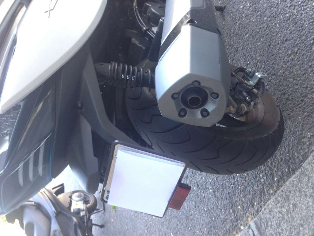

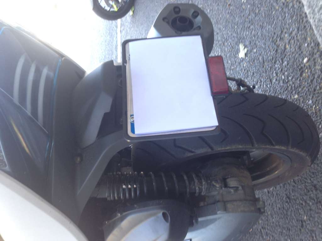

roberbbv Publicado 8 de Junio del 2016 Compartir Publicado 8 de Junio del 2016 Y que tal queda sin guardabarros? Podias poner unas fotillos del antes y el después, igual me lanzo. Gracias! Enlace al comentario Compartir en otros sitios web More sharing options...
