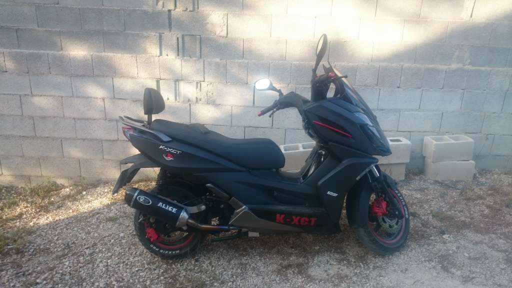

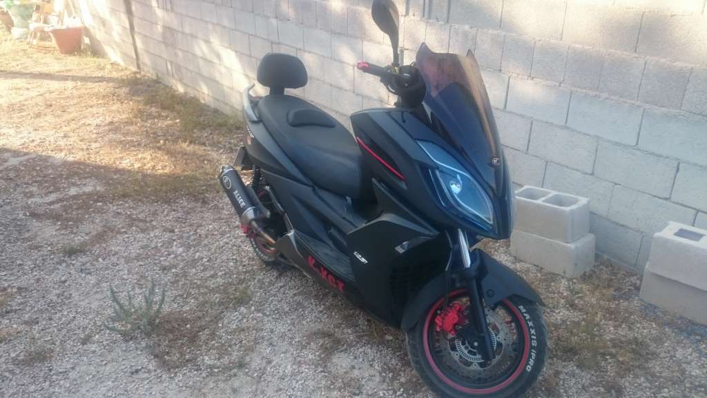

Lo mismo que te dice nigromante un buen rodaje los primeros 1000 km y para mi gusto el variador se lo pones a partir de los 5000 km si puede ser el variador malossi y yo le puse el escape endy sonaba muy bien pero estéticamente no me terminaba de gustar ahora llevo el turbokit H2 y muchos del foro lo tienen y todos contentos con el
